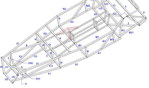

Jotta homma etenis niin mikä on virallinen Locost kanta tolle tunnelin etuosalle kun se on mulla korotettu tuosta etupäästä, eikä putket lähde heti viistosti alaspäin niin kuin yleensä :?: Käsittääkseni tunnelia sais tekniikan mukaan hieman muutella. Eli jätänkö tunnelin etupään tolleen vai tuleeko hylky katsastuksessa :?: http://kuvablogi.com/nayta/2295317/

Eipä tuo taida oikeesti vaikuttaa mihinkään. Tietysti jos haluut varman päälle pelata, niin kuvat ja katkaisulista käteen, sixpäkki viereen ja käy kaikki putket oikeesti läpi. Onko putki oikeaa kokoa, oikean mittainen ja oikeassa paikassa.
Säännöissähän annetaan joitain muutosvapauksia sillä ehdolla että ne eivät jäykistä / vahvenna runkoa.
Tais just tunnelissa olla vaihdelaatikon kohta, krdaanin linja ja perämurikka mitä saa muuttaa.
Korjatkaa jos olen väärässä :roll:

Kesti vähän aikaan tajuta mitä tarkoitetaan. P-poikittaisputken takana kardaanitunnelin 'katto'putket jatkuu vaakasuoraan, eikä viistä heti alas, kuten kirjan rungossa.
jotenkin näin:
Re: 710 FIN
Juurikin noin mäkin kuvasta tulkitsin, tuo tuskin muuttaa rungon jäykkyyttä / lujuutta?

ko. autoon oli tulossa ihan oikea pakkilaatikko, sen takia muistaakseni ilpo laittoi noin ison tunnelin. tarkista myös turvakaaren etuosasta taaksepäin lähtevän putken halkaisija, meillä oli ainakin kaikissa autoissa väärää kokoa, ja ilpo katkoi kaikkiiin 5 autoon silloin putket.

Mielestäni tuosta ei ole haittaa eikä hyötyä, saman verran 20x20mm putkea tossa on kuin muillakin, kulma vaan eri kohdassa. Turhaa duunia olisi muuttaa jos sit saakin olla tuollainen.

Pasi T. Juu täytynee kattella noi sivuputket. Tarkoittanet varmaan N1 ja A1 välissä olevaa etummaista vinossa olevaa putkea joka säännöissä sinisellä 20x20mm?
Edit: Mittailin niin väärähän se on (25mm putkea) eli pitäneee vaihtaa.

aika monella nuo putket on just noin. tunneli on ollut mitoitaan kokolailla vapaa.
kannattaa olla todella tarkkana korvien ja putkien kanssa niin säästyy kisapaikalla turhilta "MIKS TOI ON NOIN" kyselyiltä. aika monelta kuskilta tuntuu olevan säännöt lukematta tai ainakin ne on jäänyt ymmärtämättä.

Menee hieman aiheen ohi, mutta katselin tuota blogissa olevaa uutta runkoa ja huomasin että FU1 ja 2 putket on kiinnitetty jo nyt. Omaa runkoa tehdessä huomasin, että oli järkevää kiinnittää nuo putket vasta kun tukiarsien korvakkeita kiinnitetään runkoon. FU putket estää alakorvakkeiden linjaamisen toisiinsa vaikka jollain tangonpätkällä.
t1502

Näin sitä oppii... :D Täytyypä seuraavaksi tehdä tommonen jigi noille korvakkeille, niin nähdään kuinka metsään meni ...ja sit rälläkkä kouraan ja FU putket tarvittaessa uusiksi :?
