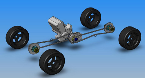

Kiitos vinkeistä olen taas viisaampi. mites onko kellään hayabusan konetta vai meneekö jo tehot yli? tai entä zx12r kawa onko järkevä vaihtoento? saako noita harvoja fordin periäkään kovin helposti enää?
Onko juku tehnyt mitään välitystä ketjulla moottorin ja kardaanin väliin että sais pidennettyä välitystä esim. 16 hampainen käyttävä ja 15 piikkinen käytetty? ja sit pakki siihen samaan kompleksiin jotenki? :roll:

Ketju on hölmö toteuttaa kun meillä vaaditaan auton tehdasvalmisteinen jäykkä taka-akseli. Eli kardaania on kumminkin pakko olla vähän matkaa kun ketjua ei saa vedettyä taka-akselille saakka. Tietenkin vaihtoehtona on että tasauspyörästö 100% jäykäksi ja ketju kulkee korin ulkopuolelta toiseen vanteeseen. :lol:

Mä luulen Hege että VP meinasi pientä laatikkoa joka tulee kardaanin väiliin jossa olisi välityksen muunnos toteutettu rattailla ja ketjulla.
Ei kai sentään ketjuvetoista locoa :shock:

Jari wrote:Mä luulen Hege että VP meinasi pientä laatikkoa joka tulee kardaanin väiliin jossa olisi välityksen muunnos toteutettu rattailla ja ketjulla.
Juuri tätä meinasin, jos vaan mahtuu sinne konehuoneeseen.
Re: VP 7?? FIN
Osta tämä, niin voit käyttää Henkan mainitsemaa ketjuvetoa.
http://cgi.ebay.co.uk/ws/eBayISAPI.dll? ... 0776714014
Re: VP 7?? FIN
No jo on keksintö :shock:

Toi taka-akseli on ihan yliveto. :D
Te kaks kuulutte näköjään ihan eri jengiin ku mä ja Mika. 8)
Mä aattelin että jos ketjun vetää taakse niin siitä on helppo jatkaa ketjua vetämään myös etupyöriä.
Re: VP 7?? FIN
Neliveto :lol:
Onkohan tuo kaveri oikeesti miettinyt esim. miten perä voidellaan kun on pilhonut ton banjon ketjuvetoiseksi?
