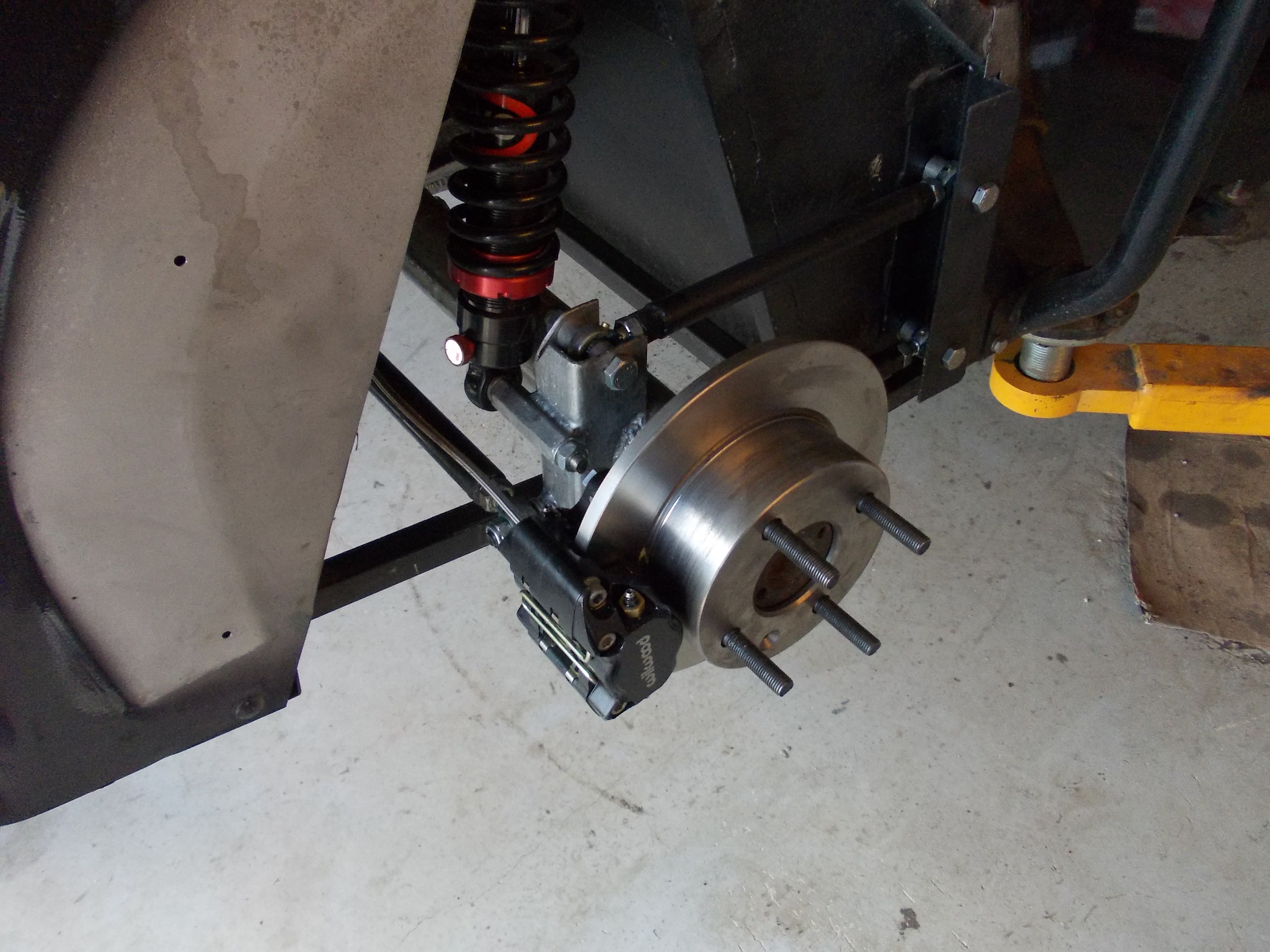

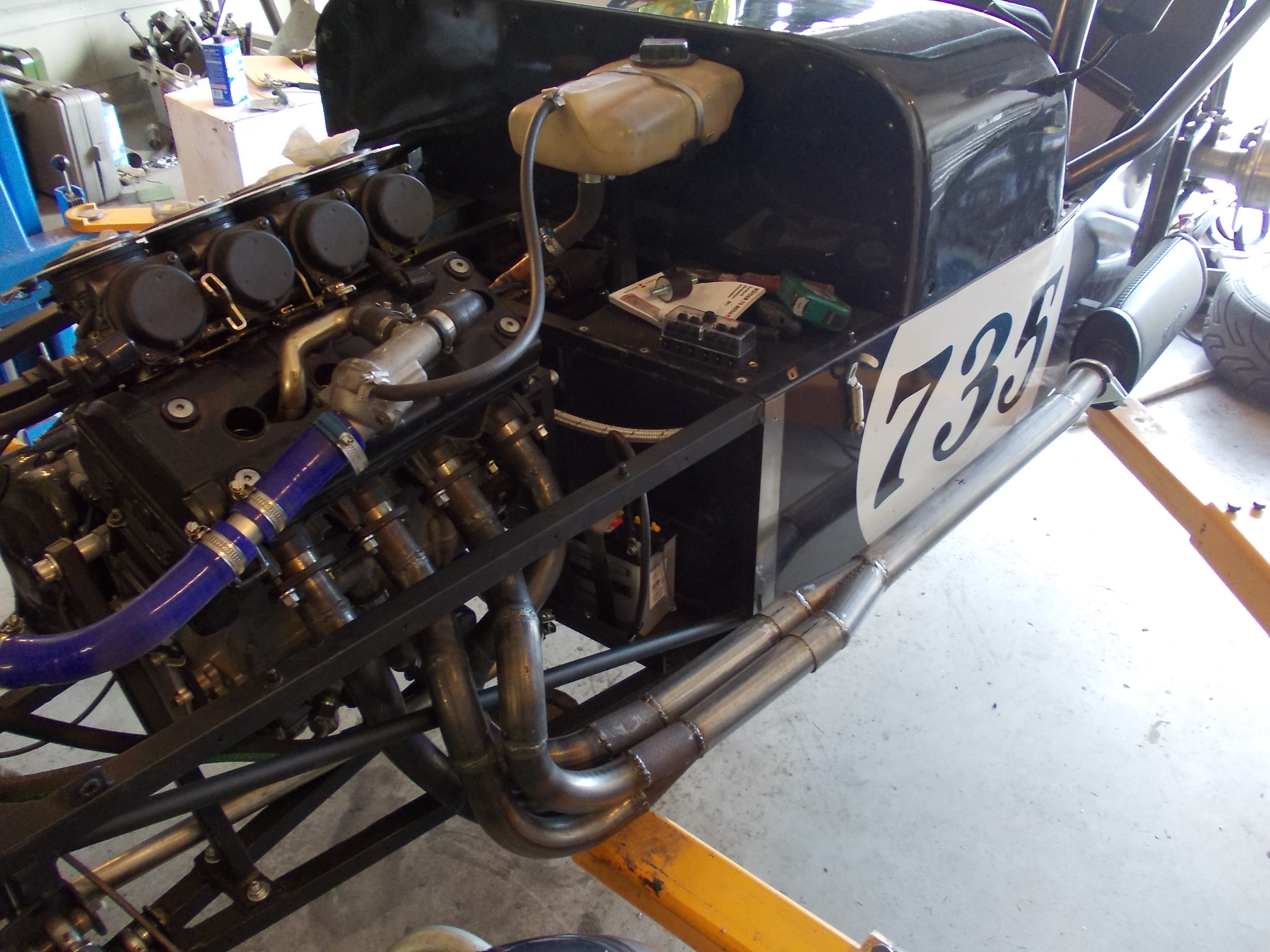

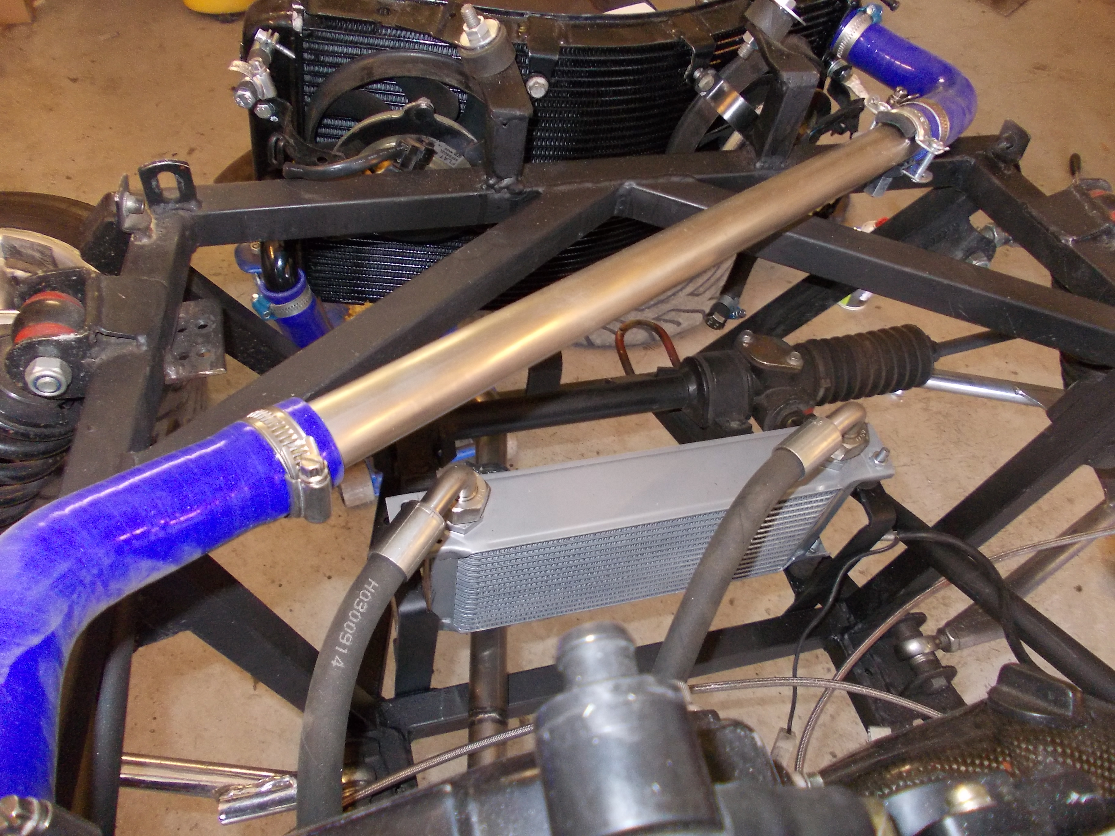

3 viikkoo petissä ja nyt pitkä viikonloppu tallilla.
Tuli tehtyä ainaki
-jarrunestesäiliöt, jarruputket/-letkut, paineensäädin+ilmaus
-syylärin kiinnitys, vesiletkut/-putket ja paisari
-öljynjäähdyttimen kiinnitys ja letkut
-kardaanin kiinnitykset ja suojaraudat
-pakki
-vaihdevivusto ja keppi
-pakoputki
-kylkipeltiin pakosarjan reikä
Locost 735 026.JPG (2.29 MiB) Viewed 5502 times
Locost 735 005.JPG (2.14 MiB) Viewed 5502 times

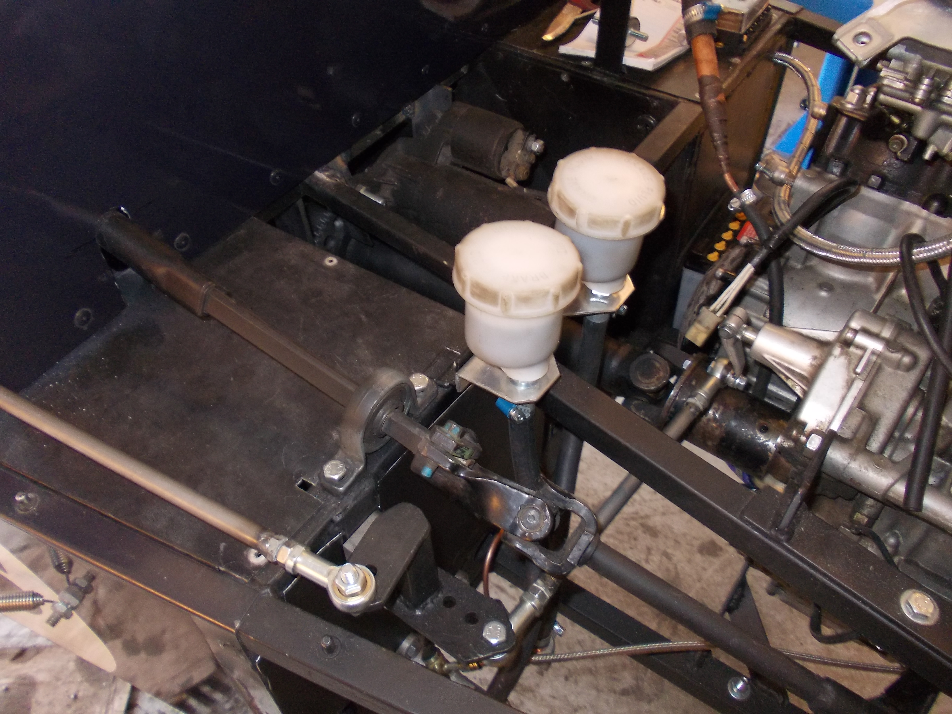

Viä ku osais sähköt niputtaa..
Locost 735 006.JPG (2.25 MiB) Viewed 5502 times
Locost 735 038.JPG (2.51 MiB) Viewed 5502 times

hyvän näkönen suppari 19-8mm paisarin alaliitännässä :roll:
Re: PP 735 FIN
Evo 1. Meniköhän siihen kuutta eri putkee päällekkäin =)
Eikös sullaki ollu joku tollanen?
Re: PP 735 FIN
mäkkäri wrote:Evo 1. Meniköhän siihen kuutta eri putkee päällekkäin =)
juup, aika monta osaa tarvi putkari mut koko pötkö ku on juotettu niin se o samaapuuta
