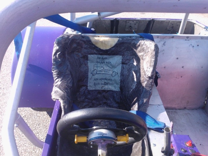

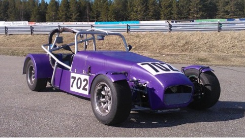

Phuuuuuuh!.....vihdoinkin kesä on täällä ja 702 pääsi pöräyttään Borniaringin pitkää. Aivan käsittämättömän kesäinen keli noin niin kuin pääsiäiseksi sekä eilen, että tänään, vaikka yöllä satoikin vettä.
- Penkki.jpg (132.02 KiB) Viewed 6877 times
- 702_2014.jpg (66.5 KiB) Viewed 6877 times

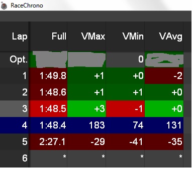

Elinen meni enempi körötellessä tuntumaan hakien ja tekniikka muutoksien testauksessa. Melkeen kaikki pysy mukana ja kiinni ainakin yhden päivän.
Tänään sitte enempi yritystä ja vähän jo alusta säätöjäkin. Ja perinteitä noudattaen 702 joutui tänään jo hinattavaksikin, periaattee: "ite kun tekkee niin saa semmosen kuin tullee".....sähkövian takia. Onneksi ei toistaiseksi vielä mitään isompaa tekniikka murhetta.
Täällä on aina silloin tällöin puhuttu noista ratti/ranneruosteen poisto reissuista. Tämän parempaan ei tällä kertaa pystyny, mutta oleellisesti ruosteet ainakin väheni. Alkaa kierroaikojen kehitys vaan meneen niin pikku askelin, että tarttis jonku kirittäjän tohon eteen, josta ottaa mallia että missä menee pieleen.
