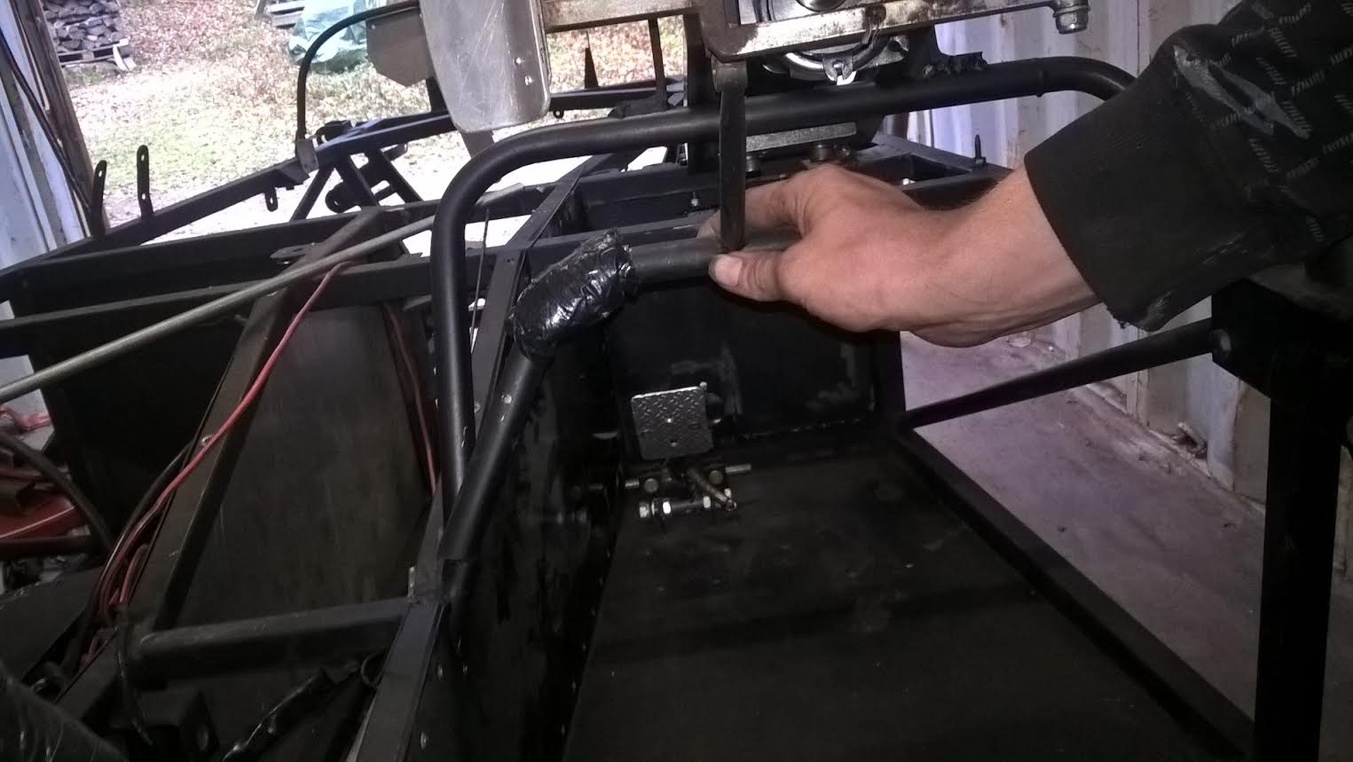

Runko oikastu ja ohjaamo laajennettu, ku Linkvist kielsi korkeet kaaret ni ajetaan polvet suussa sitte.
Käsi kuvassa kuuluu gurulle, joka jaksaa muovaa putkee mun jäljiltä edelleen onneks.

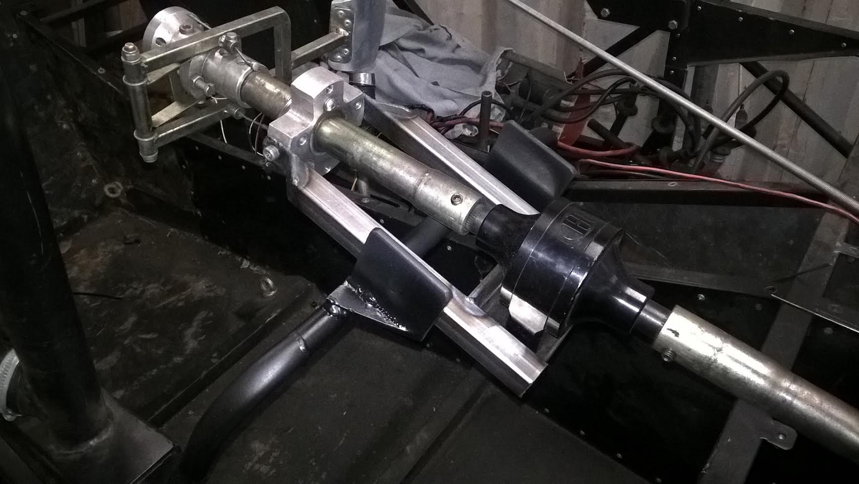

Aika paljon tehty muutoksia. Tulipeltiä siirretty eteenpäin niin saadaan polkimille enemmän tilaa. Ratin kiinnityksiä myöskin siirretty ylöspäin.
Kaasupolkimelle ja jarrupolimien kiinnikkeet siirtyi samalla uuteen paikkaan.
Re: MH 732 FIN projekti
Eli ohjausaksila korkeussäädettävä malli.
Kaasupolkimen tilalle siis puheohjaus, ohi lisää kierroksia ja oho vähentää.
Ja kyllä, nopeutin 2x vaihtuu 1,5x.

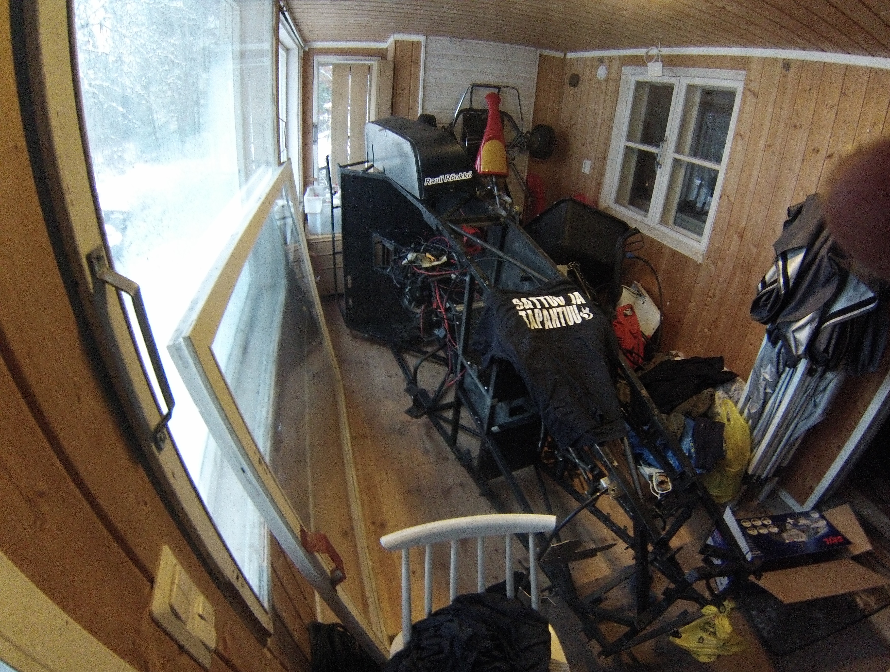

Kolmekakkosen historian eka lämmin talli, ovesta sisään ja ikkunasta ulos. Öljyt laitetaan vasta kärryssä.
No nyt oon sanaton. :shock:
Ja minä taas saunaton, kesään asti siis. Mut tää laji vaatii uhrauksia.

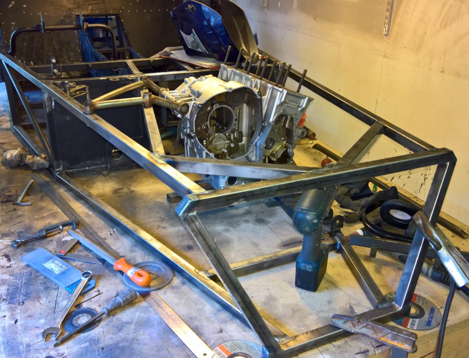

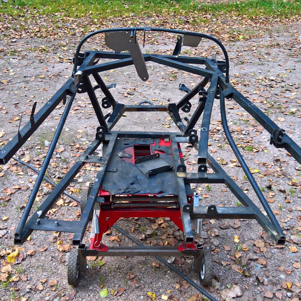

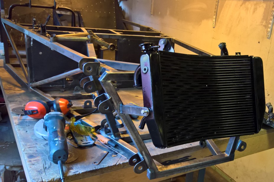

Pari kuvaa rungon korjauksesta. Rungon etuosa oli vääntynyt sen verran pahasti, että lähes kaikki tulipellistä eteenpäin on tehty uudestaan. Perus runko alkaisi olla valmis, mutta paljon kaikkea pientä on vielä tekemättä. Seuraavaksi vuorossa varmaankin hammastangon ja pohjapeltien korvakkeiden kiinnitykset.
