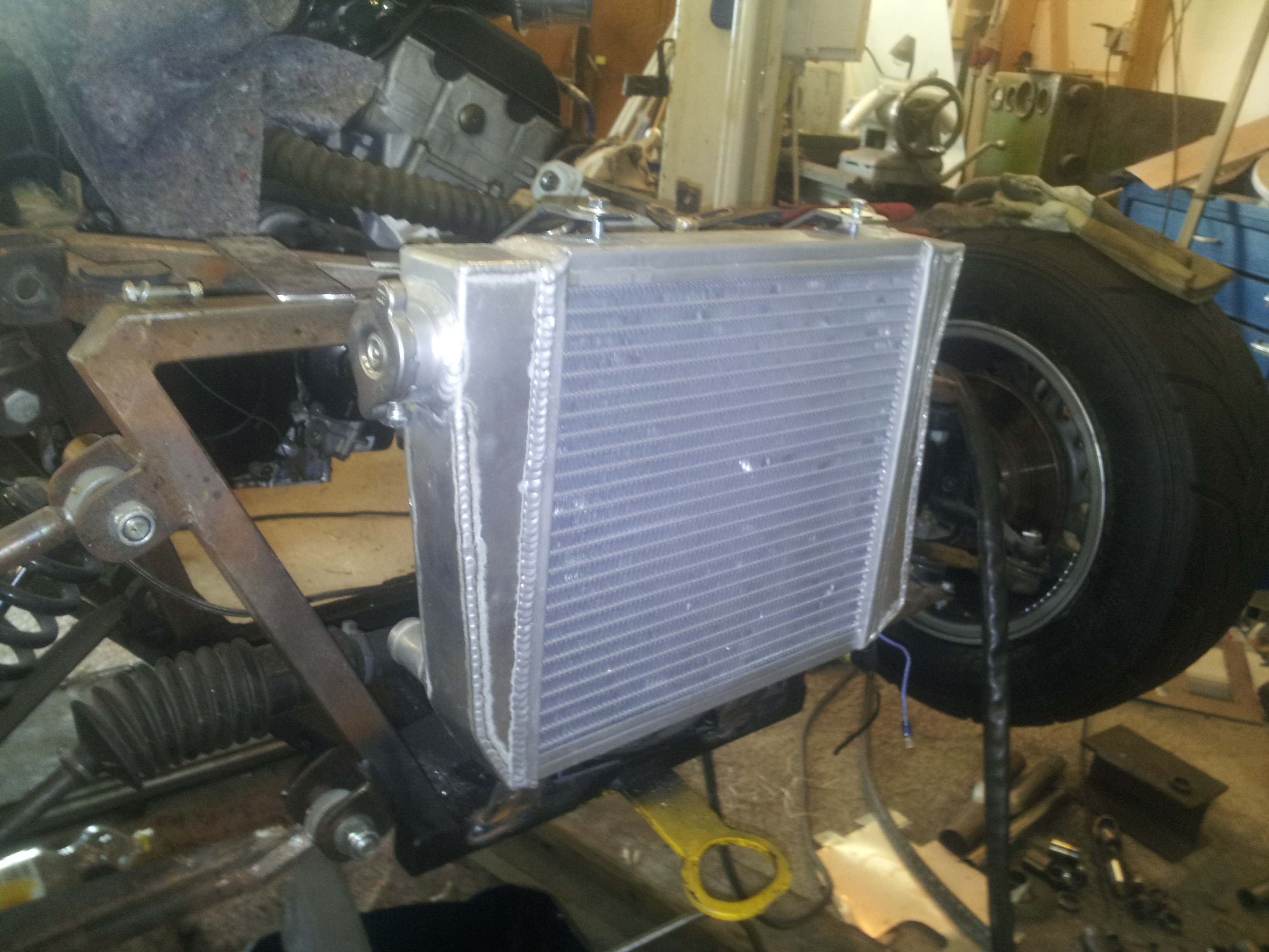

2. Jäähdytys ongelmat pitäisi tappaa, hyllyssä odottelee uusi alumiini syyläri Locost mitoilla

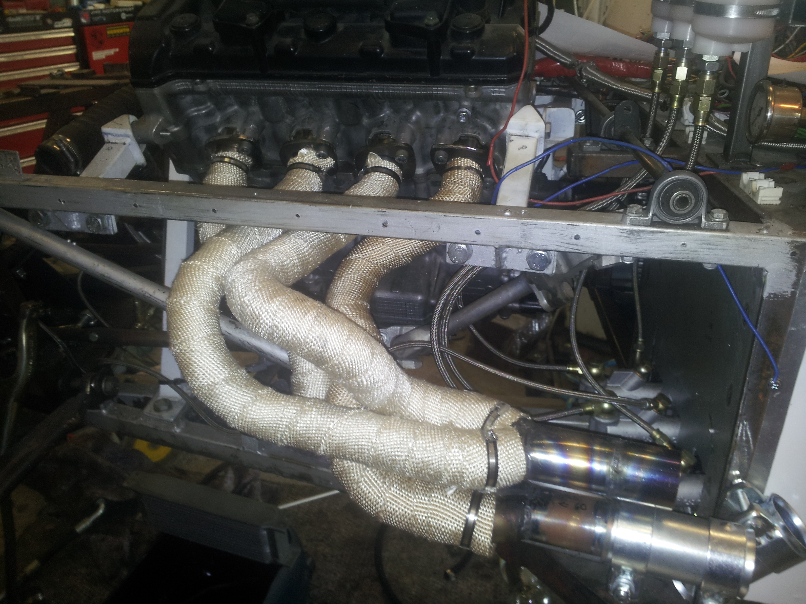

4. Pakosarjasta löytyi halkeama, eli sekin menee uusiksi samalla. Koitetaan tuota yleisintä prätkä sarjaa mitä kaikilla on.

2. Jäähdytys ongelma poistettu :) 30 astetta lämmintä ja koneen lämmöt nousi parhaimillaan 90 asteeseen!
