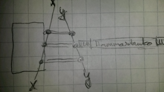

Ihanne olis, että nivelpisteet x-x ja y-y samassa linjassa edestäpäin katsottuna.

Ok. Nyt tyhmällekkin selvis. Mut eikös saman saa aikaan kun hakee hammastangolle oikean leikkauskohdan rungosta?

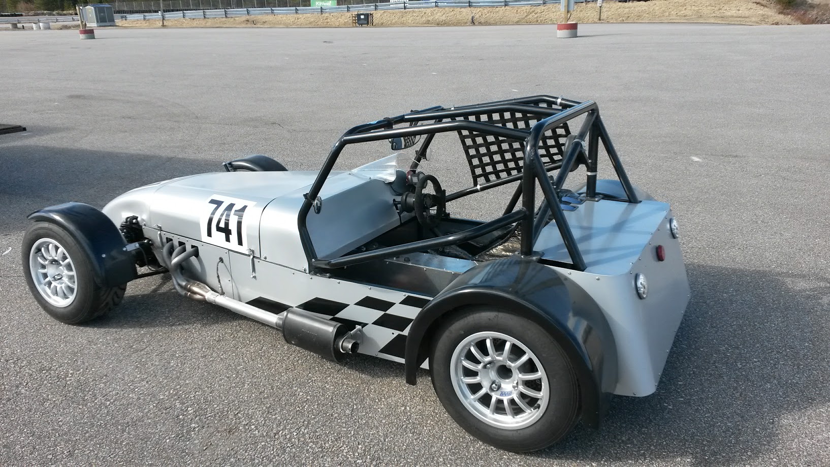

Näytti toimivan talven jälkeen...

Re: JP741FIN
on kyllä siistin näkönen peli.
meinasikko laittaa käyrän putkeen

Post by Jari Perälä »
Juu, on mulla käyrä putkenpäähän. Saattaa tuo suora putki lämmittää liikaa rengasta, en tiedä.

Re: JP741FIN
pahimmassa tapauksessa myös voitelee
