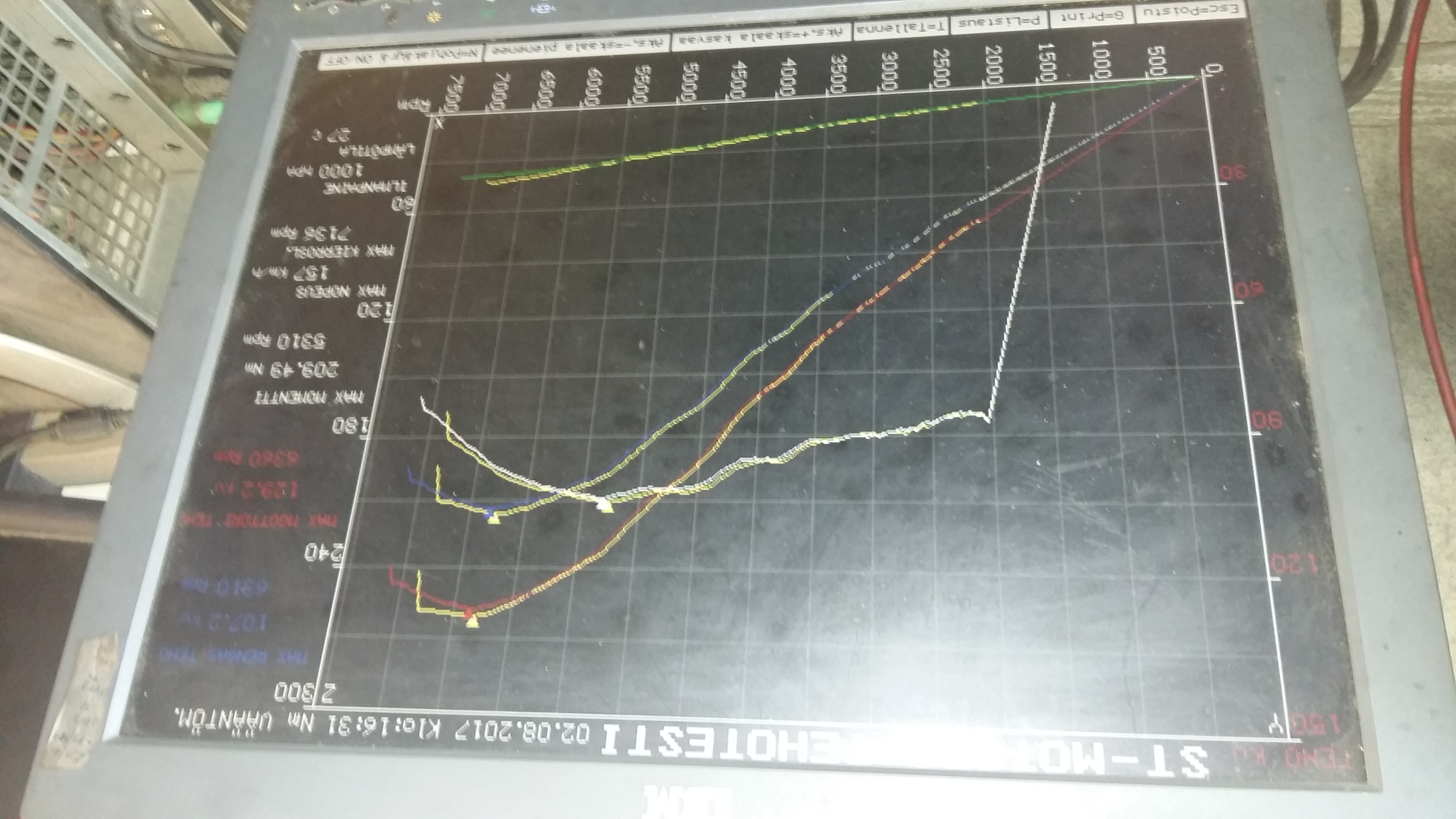

ainii. tossa dynotulos
tehot odotusten mukaiset n.175hv.
pikkasen aikusemmin rupiaa hiipuu ku veikkasin
