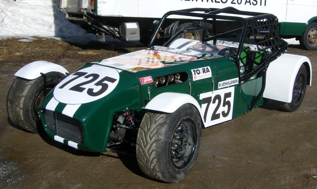

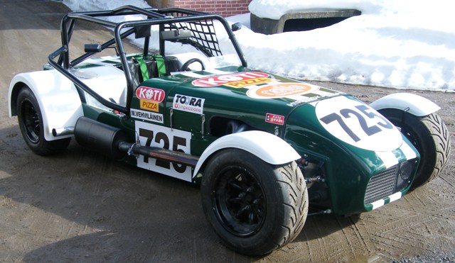

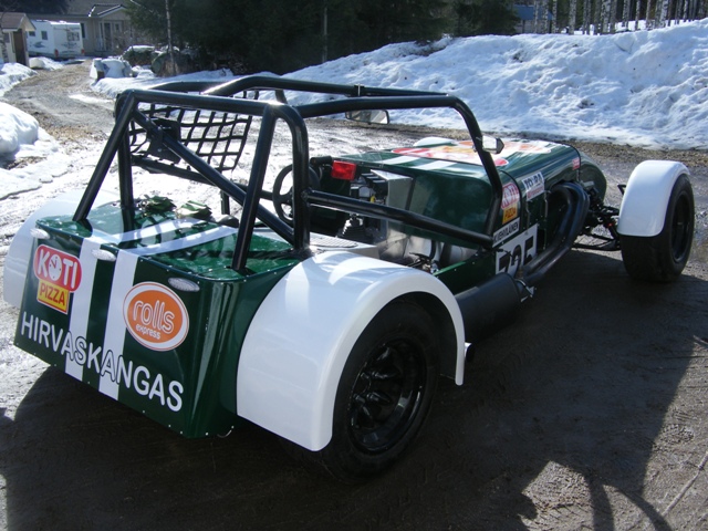

tuommonen tupsahti tallista ulos :mrgreen:
kalusto 2011 takaa.JPG (162.29 KiB) Viewed 6139 times
kalusto 2011 oik aur2.JPG (86.68 KiB) Viewed 6139 times
kalusto 2011 vas aur.JPG (87.12 KiB) Viewed 6139 times

Sehän on ihan vihreä!
EI sastamala, nyt on kyllä mentävä ittekkin talliin. Vai oluselle? Talliin-Oluselle...
Hieno homma Markku.

pöh..sehän näyttää lähes lailliselta....hahaa liian pienet numerot 8)
extreme etutukivarret/yläpallo,meinaakko pysyä radalla :shock:

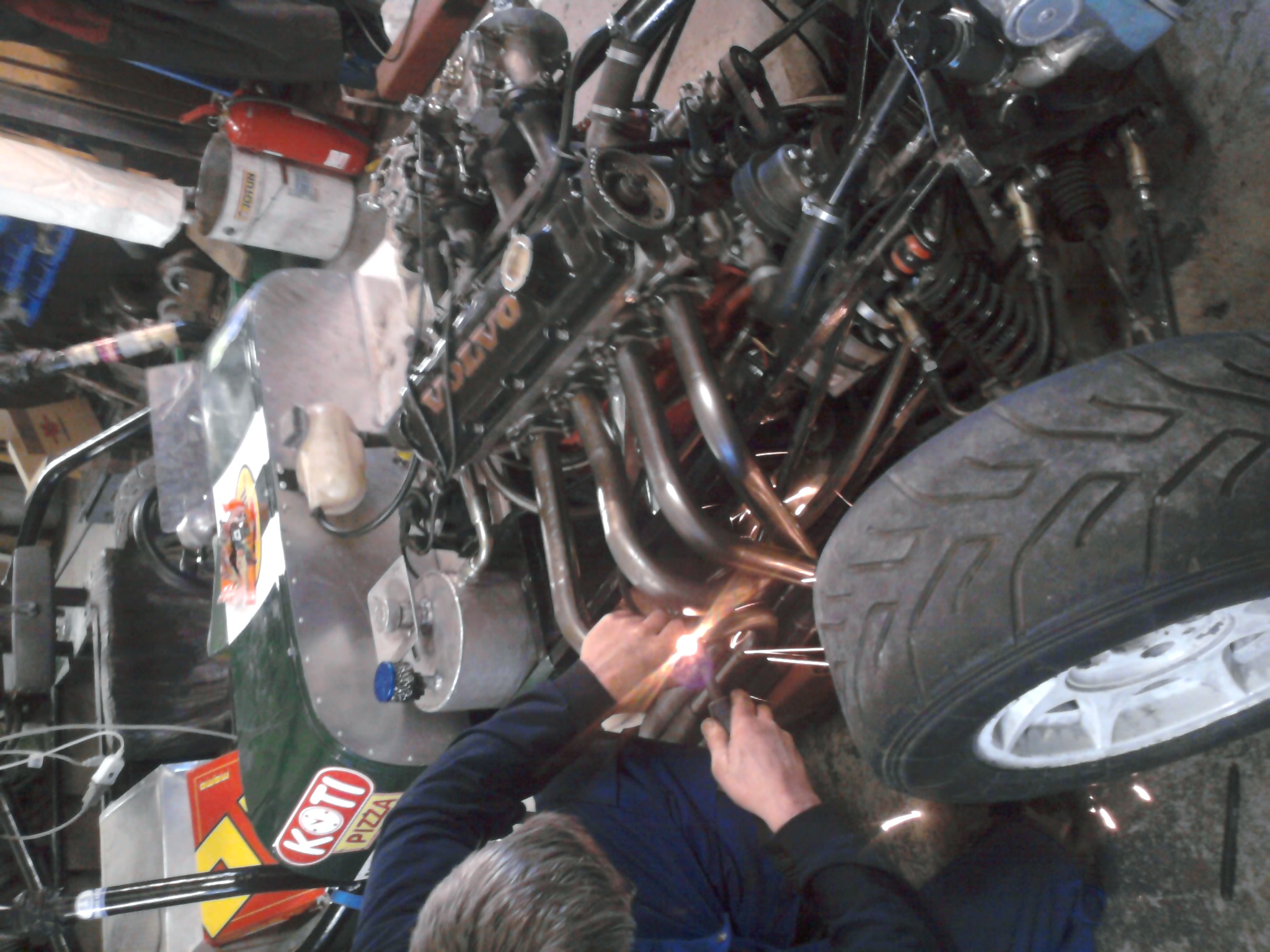

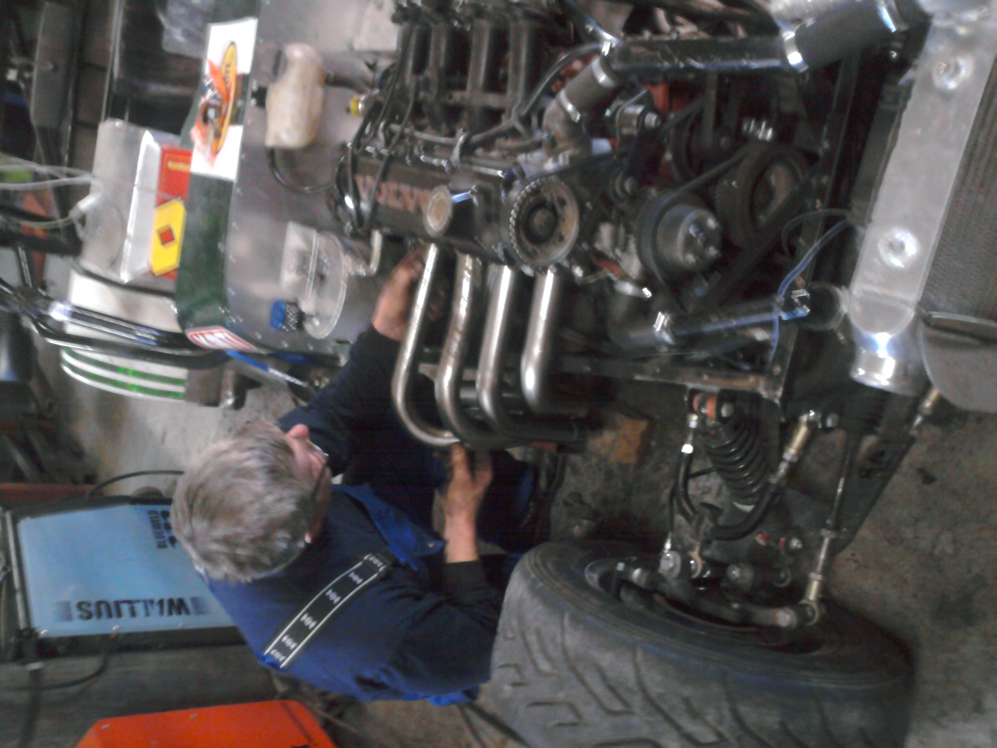

Olin keskiviikkona seuraamassa vierestä miten pakosarja syntyy :mrgreen: . Tuomo pyöräytti 4-1 sarjan käden käänteessä. Sarja tehtiin sellaiseksi että pituutta voi muuttaa 650mm alkaen. Nyt vain penkittämään erot 4-2-1 sarjaan verrattuna.
Terolta tuli kollektori.
Pari tunnelma palaa.
