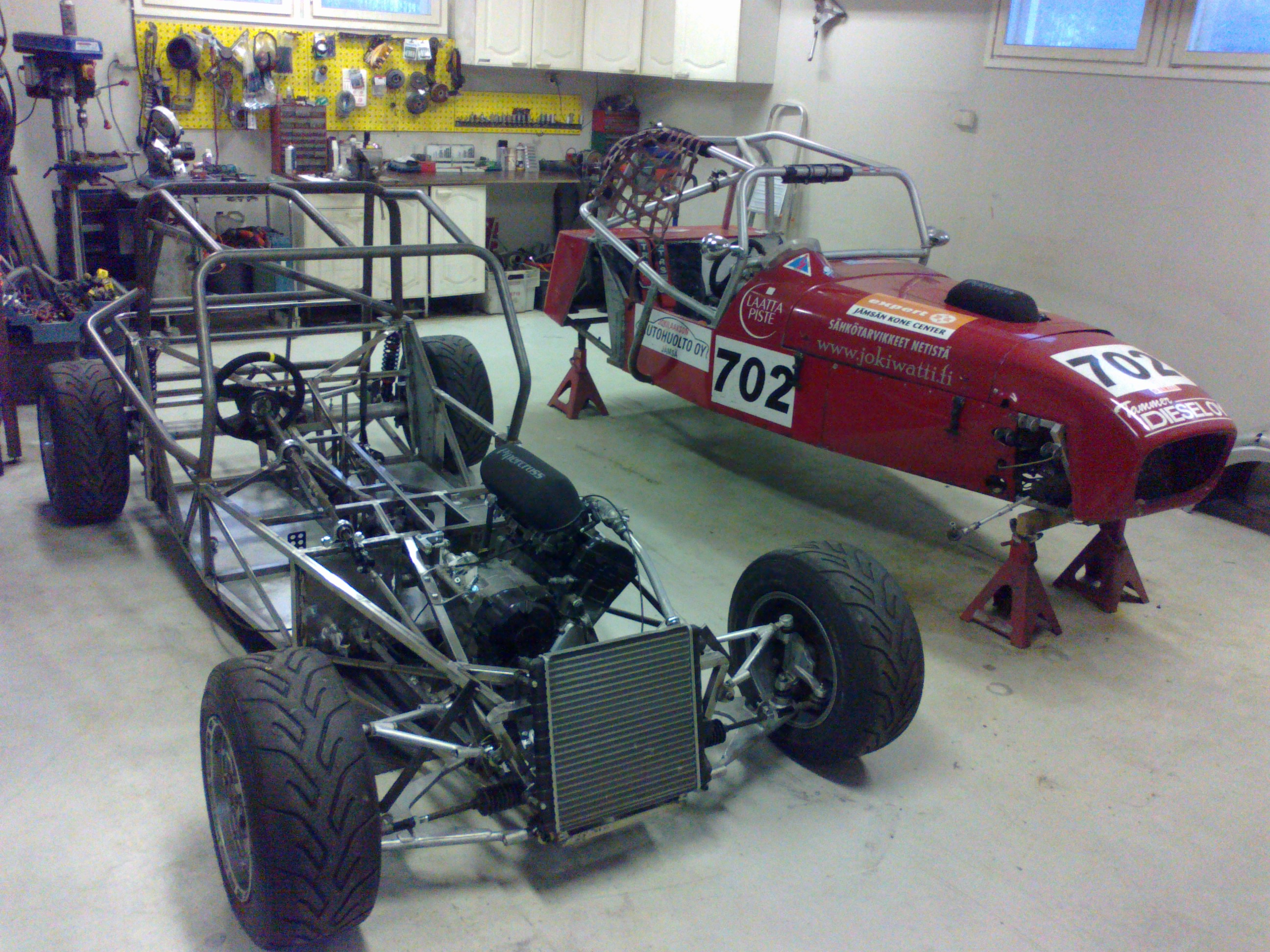

tilanne kaksiviikkoa rungon saapumisesta,pudotin auton pyörilleen ja tein etummaisen kardaanilenkin.appiukko teki eilen vaihteensiirron suunanvaihtimen,nukahdin illalla klo 21 sohvalle onnellisena palikka kourassa ja aamulla heti ekana etsiin että minne palikka jäi...tästä nyt ei muuta puuttunut kun että emäntä olis kantanut sänkyyn :shock: :shock: nyt paripäivää joulutaukoa ,tapaninpäivänä taas jatkuu.
alupellit tuli haettua (4m2),vois pikkuhiljaa suunnitteleen pellityksiä kun loput hilkkeet on laitettu runkoon.
locost projekti 093.jpg (1.64 MiB) Viewed 4380 times
