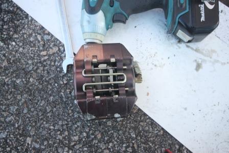

Re: JK 716 FIN+Muutama aloittelijan kysymys
Tuon väriseksi muuttuu musta wilwood satula kun pyörii hetken vanteen mukana.
- Jarru.jpg (41.6 KiB) Viewed 6336 times
