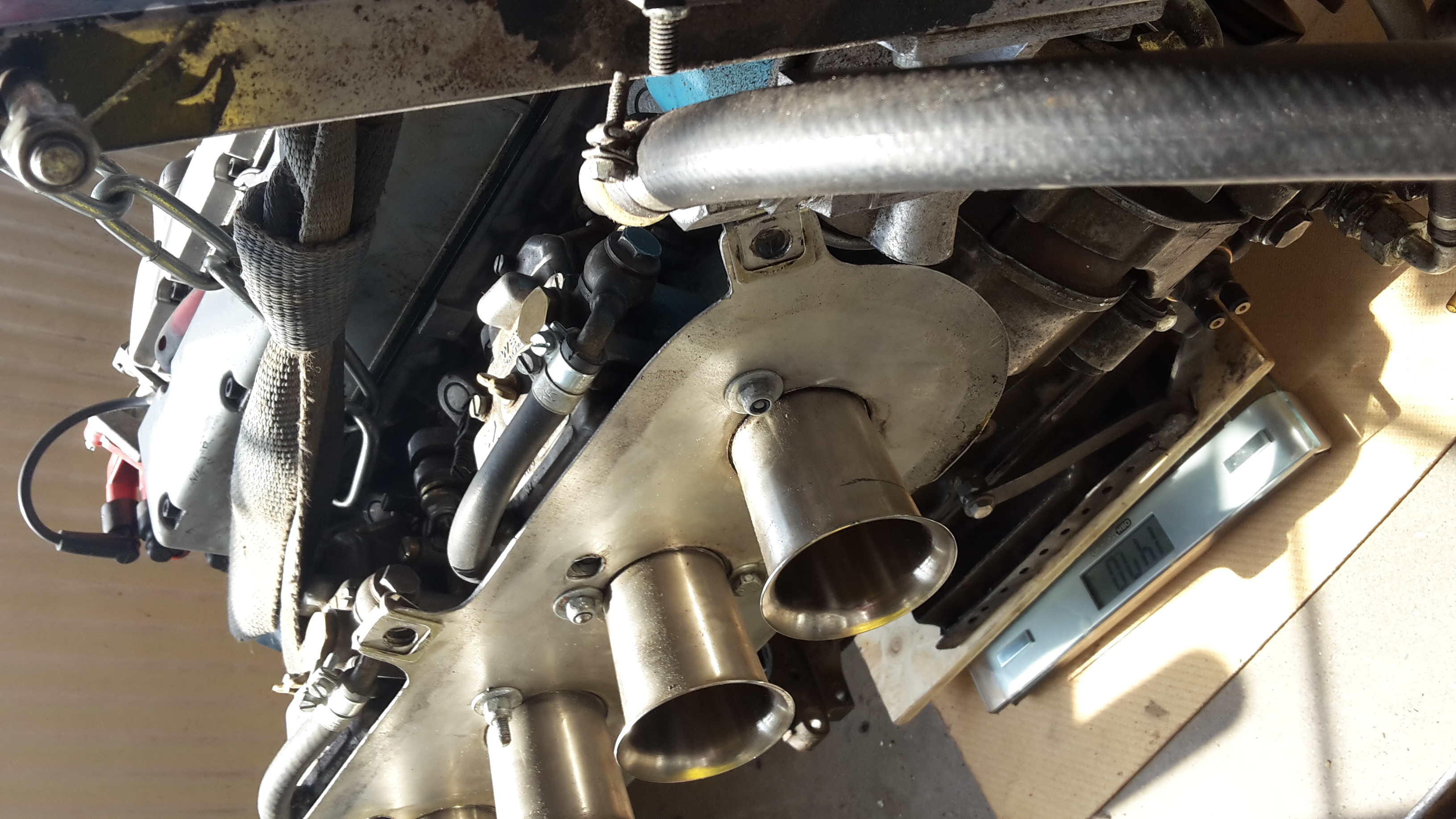

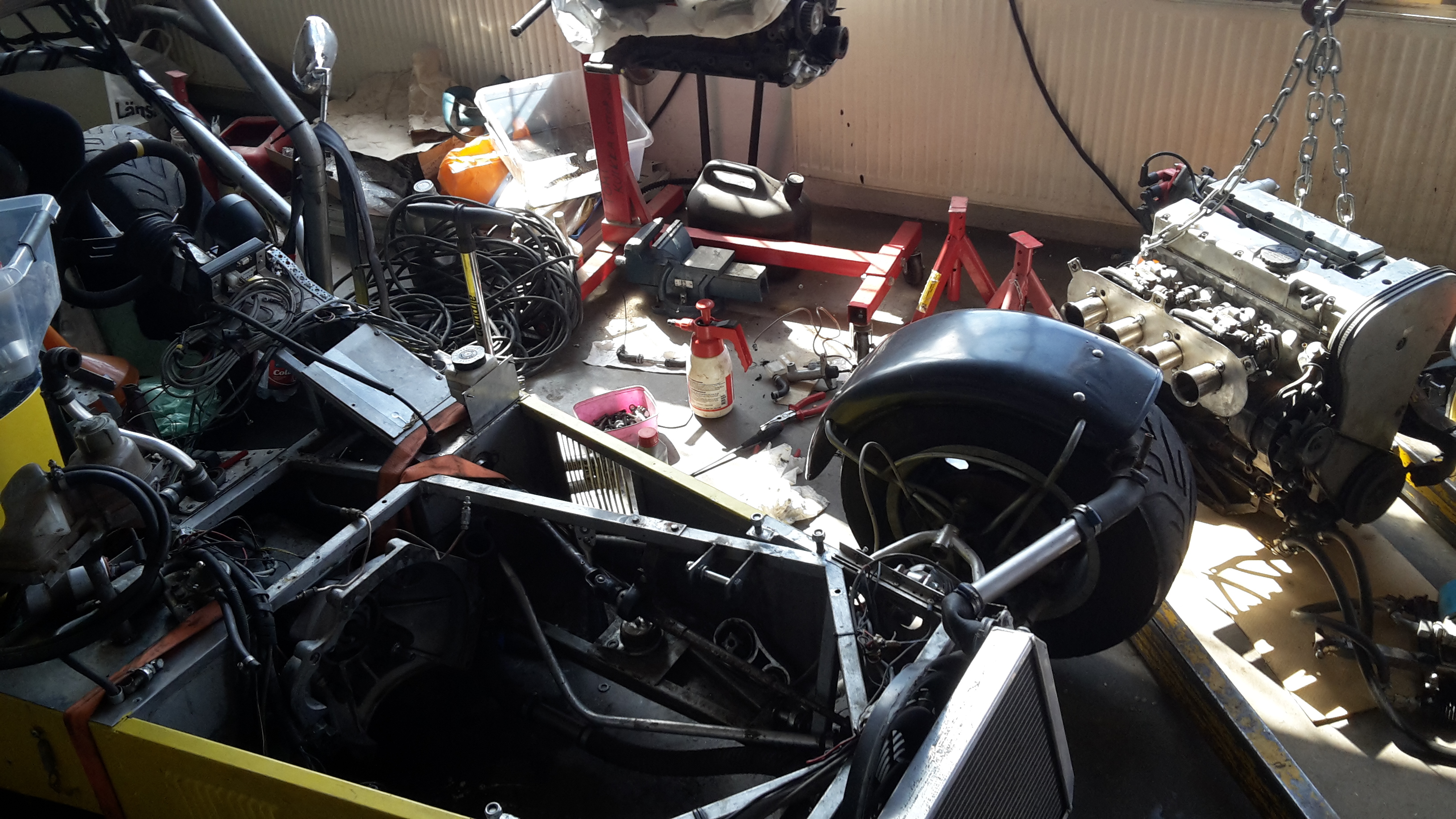

taas leviällää.. ny perehdytään nestekytkimen toimintaan. molemmat sylinterit purettu ja tiivisteet ehjiä. työsylinteri vaati herkistelyä ja putsaamista että saa liikkuun hereesti.
pakoputki 14,8
moottori öjyinee ja ökuuleri ja kaasarit ja laturi ja vauhtipyörä jja kytkin.mutta ilman starttia 147,0
startti 3,8
vaihteisto n.45
yht. 210,6kg plus jäähdytysnestejärjestelmä
onpas painava moottori....
ny kokeilee jotta kaikki pelaa...

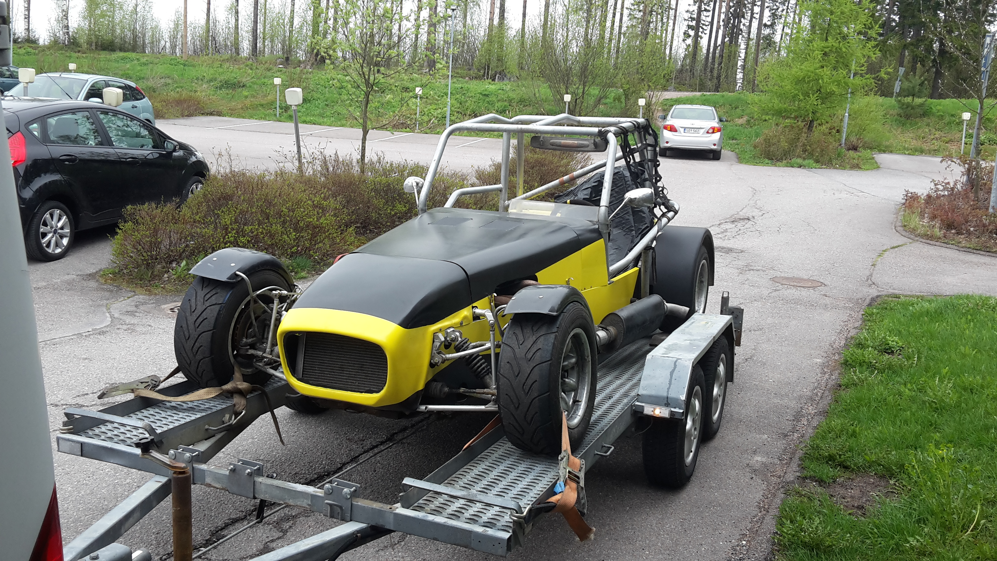

Oletko punninnut auton kokonaispainoa ajokunnossa? Paljonko painoa on enemmän kuin mp-koneisissa?
kaks kertaa ollu puntarille kisois muuten en.
722 ja 720kg eli virallinen mittaus. mä painan....
haluaisin ajaa vakiolla koneella mut liian painava setuppi.
ford /mazda 2.0 duratekki eli alulohkolla ja runko kevyin mahdollinen.
sellasen ku rakentaa ni pitäs olla vakiolla koneella aika hyvä kokoonpano ja kestävä jos veivitkin vaihtaa. bolt on läppärungoillekkin vakiosta luvataan yli kakssataa heppaa.
ai 38mm kurkulla?
no noissa bolt on kiteissä on tietty isommat mutta siittä näkee suunnan.
