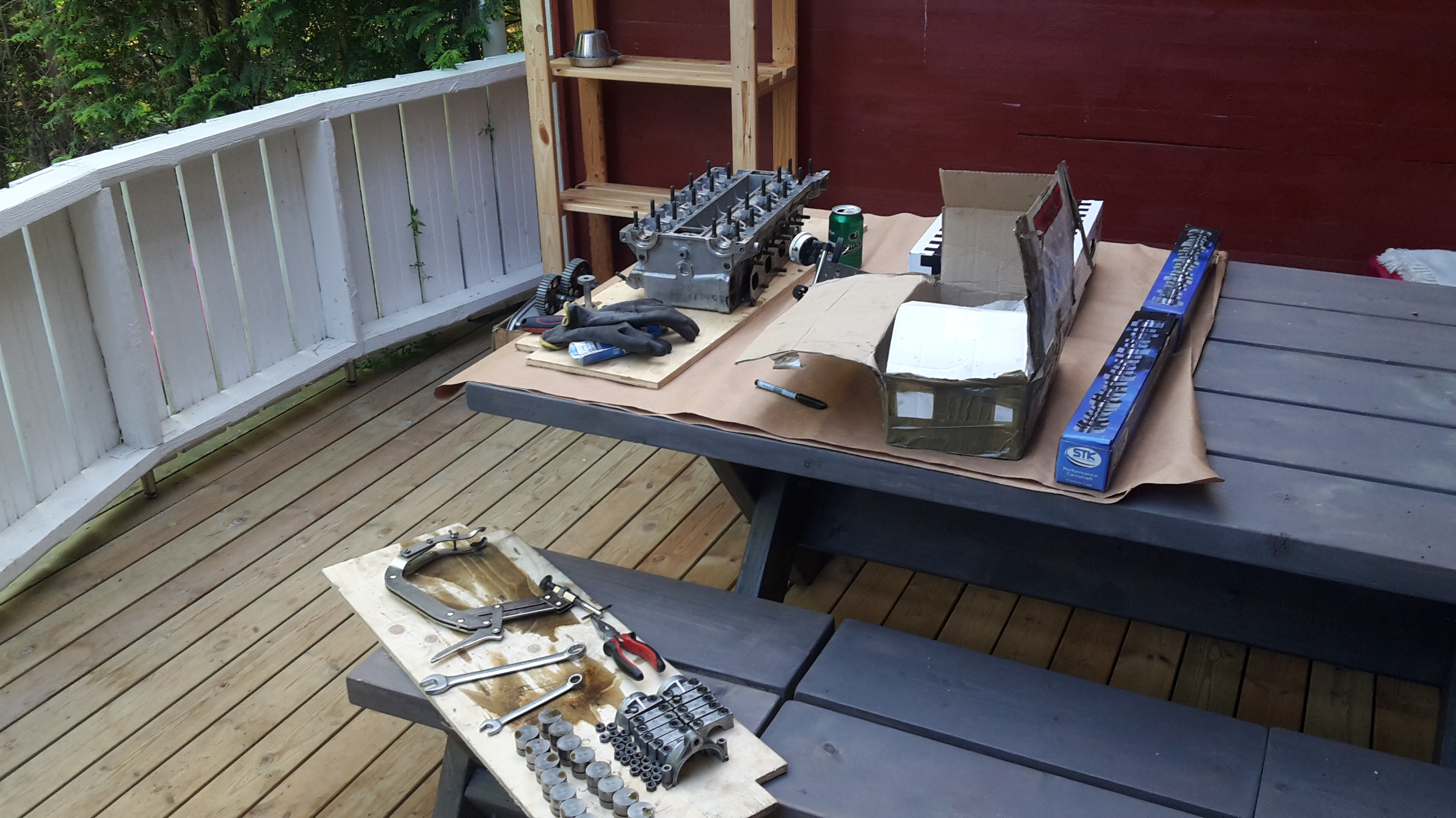

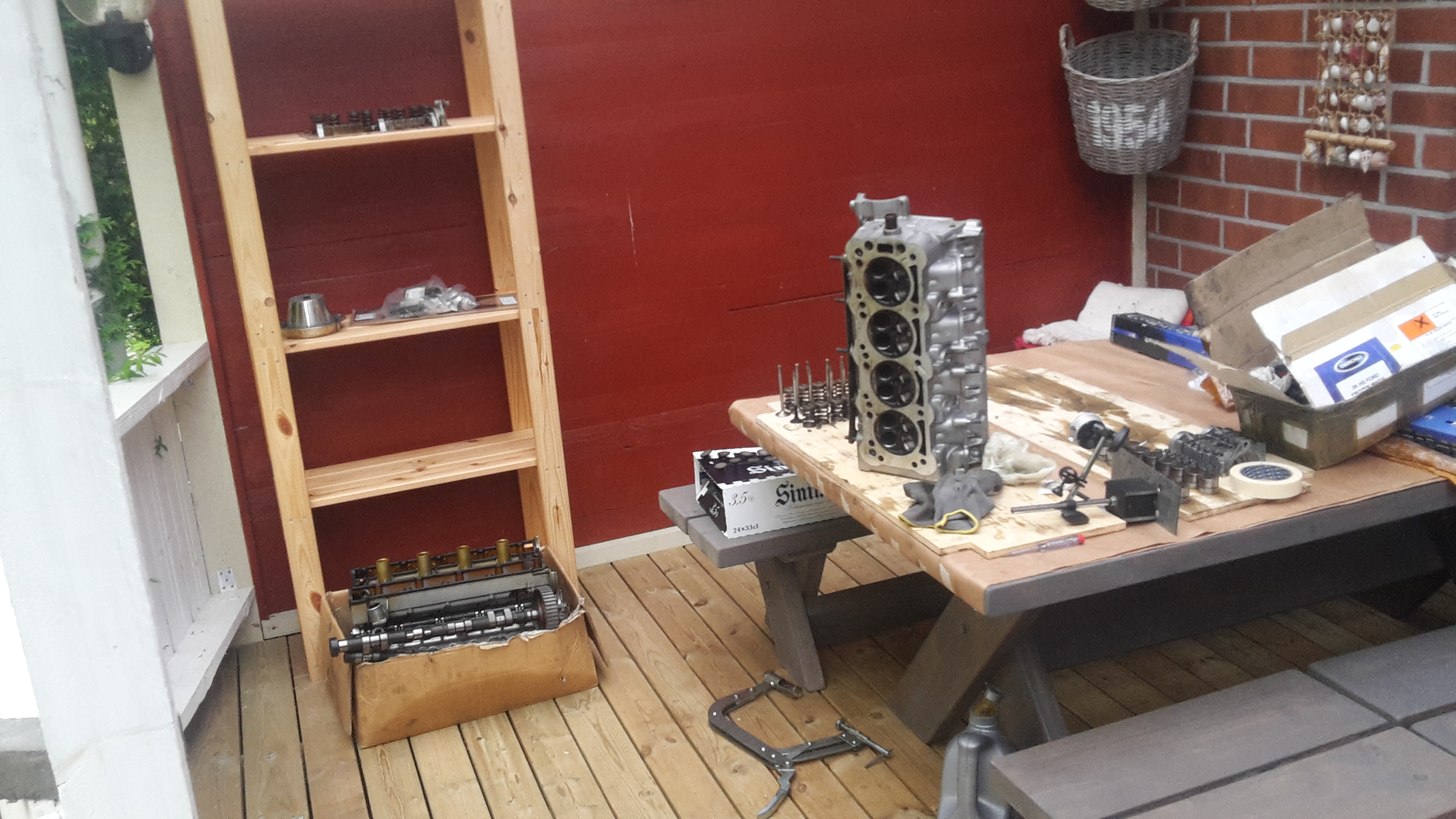

hain tallilta varalohkon ja kannen ja uudet nokat toho terassille jos vaikka niitä sais soviteltua..
suunnitelma on afrikkanokat tig kiinteillä painimilla vakiokanteen. kattotaa mitä tulee...

ny o pari kantta purettu.

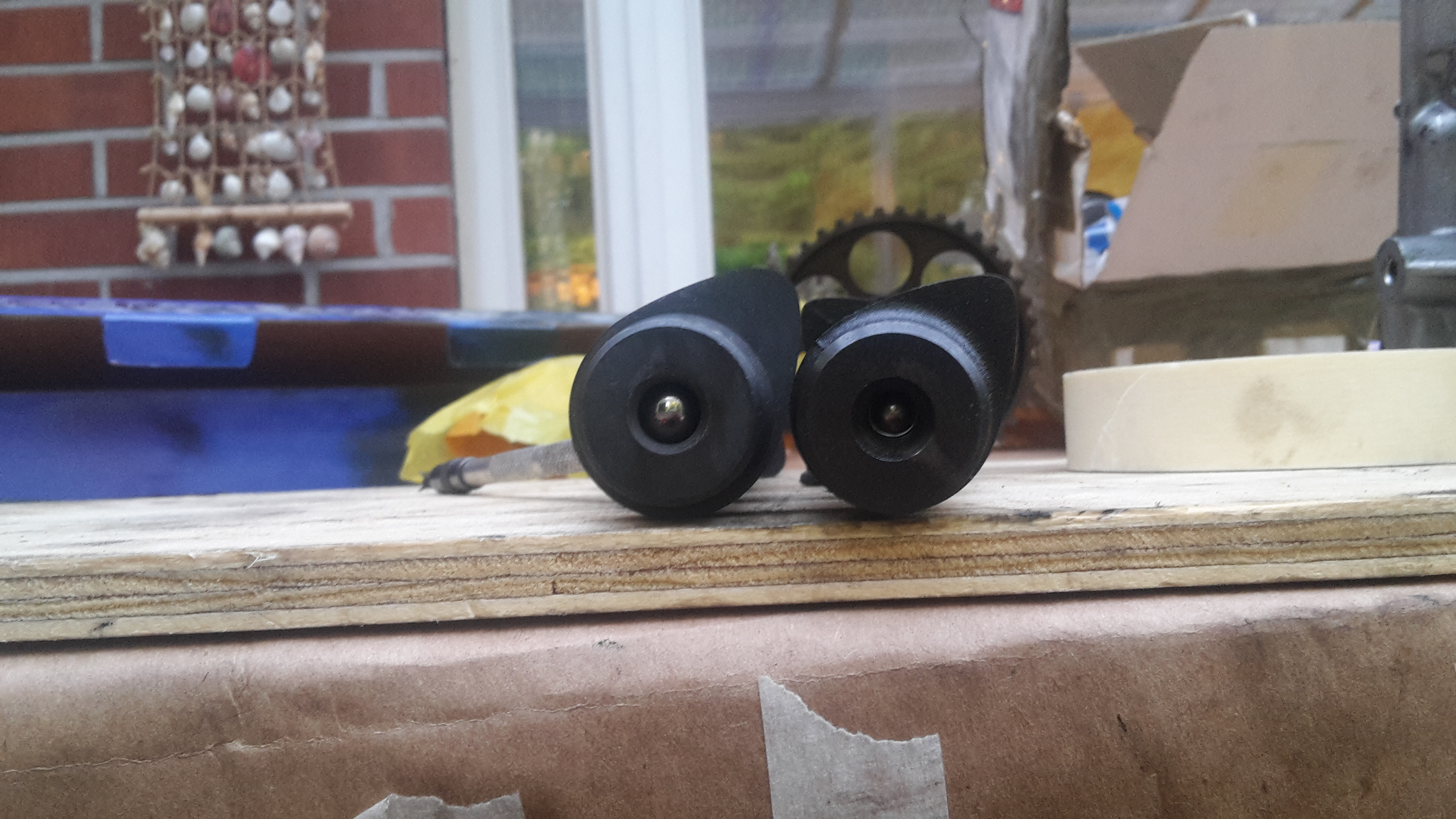

ton verta eroo rofiilissa. aukiolo melkee sama ku nois gridatuisorgiksis..
