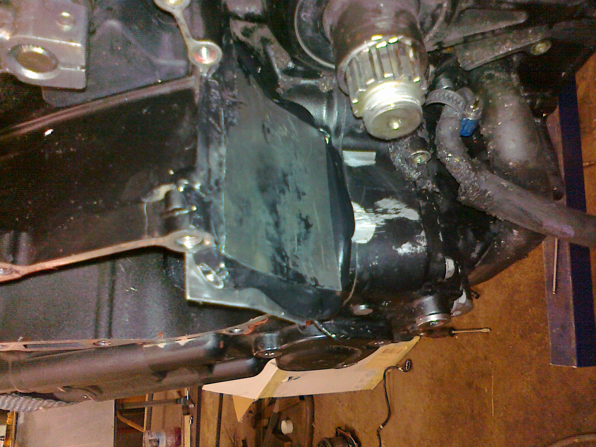

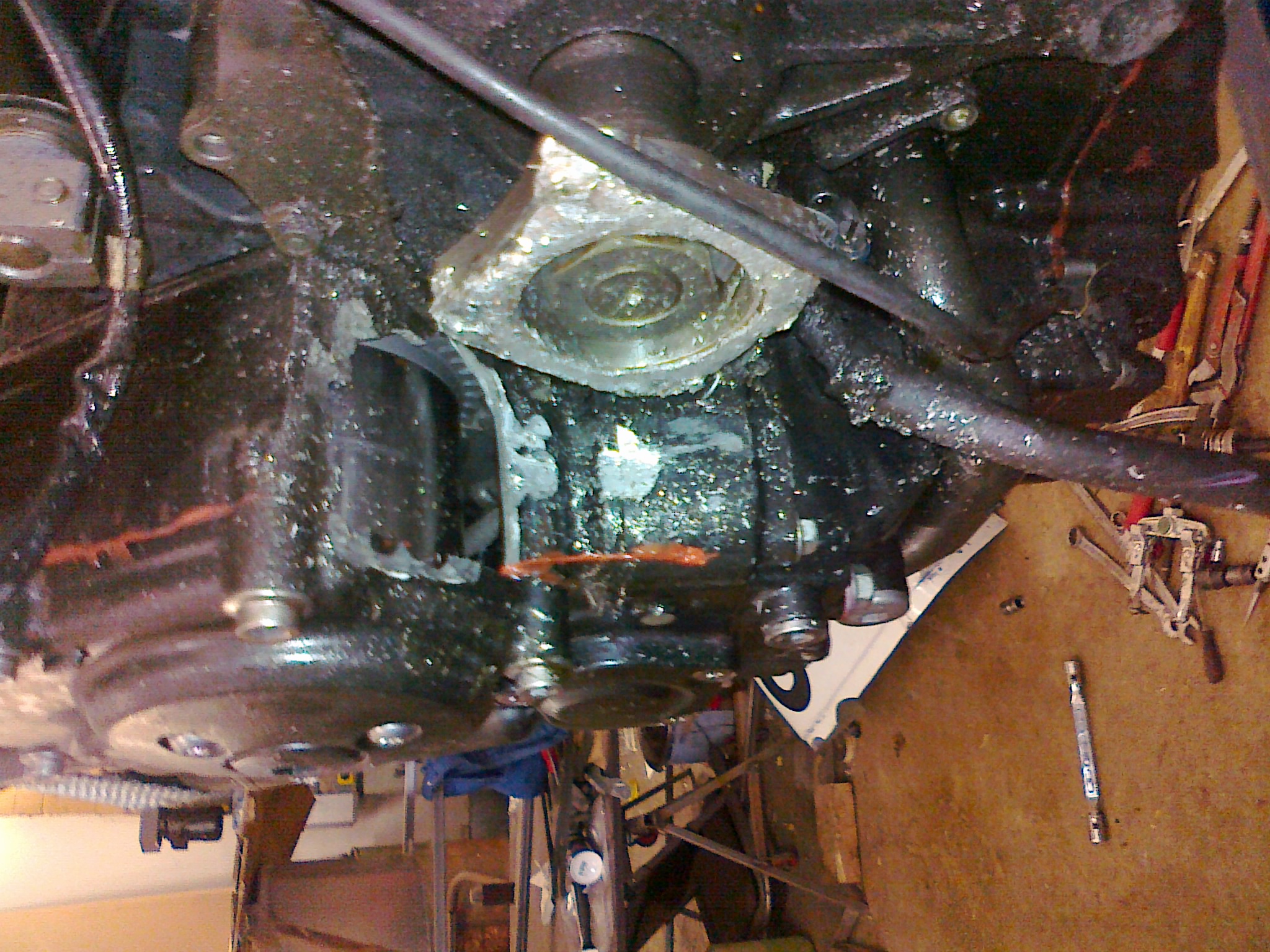

oliko pultteja liimattu millään?
mistäkohtaa pala irtosi :?:
Tomi Jutila wrote:oliko pultteja liimattu millään?
Ei. Oma vika. Kiristin noita kyseisiä pultteja jo Jurvan kisaviikonloppuna. En vain muistanut tarkistaa radalla. Katsoin kyllä kaikki nesteet, mutta kardaani jäi tarkistamatta.
markku wrote:mistäkohtaa pala irtosi :?:
Mielestäni laturin kohdalta. Välittömästi pakkirattaan kohdalta.
mulla ollu tapana vetää sinisellä locktitellä kardaanin laipat molemmista päistä.
Piti se moottori vaihtaa ja oli kiire radalle niin sittenhän se unohtuu jne. Mutta nyt jos saan kasaan laitan lukitteella. Uskon että lohkon reiän saa paikattua.

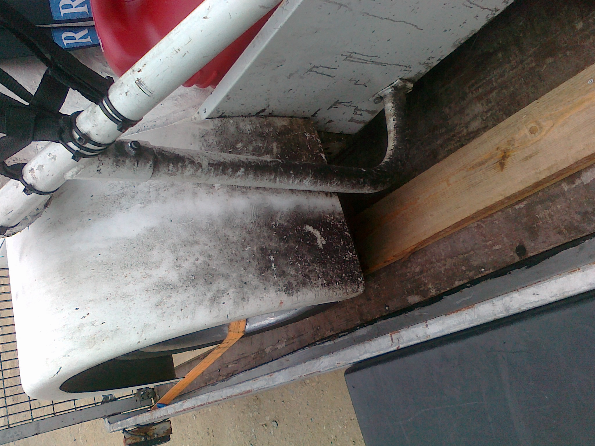

Antti sai puhuttua ympäri niin käytiin testaamassa Jurvan uutta rataa. En saanut aikaa otettua, mutta fiiliksen perusteella menin niin pirun kovaa. Ilmeisesti eturenkaat kuluvat huomattavasti, kun takalokasuojat ovat kumin peitossa :D :D :D
Jos hyviä ideoita säätämiseen, ettei ainokainen rengassarjani lopu ennen aikojaan, niin niitä otetaan nöyränä vastaan.

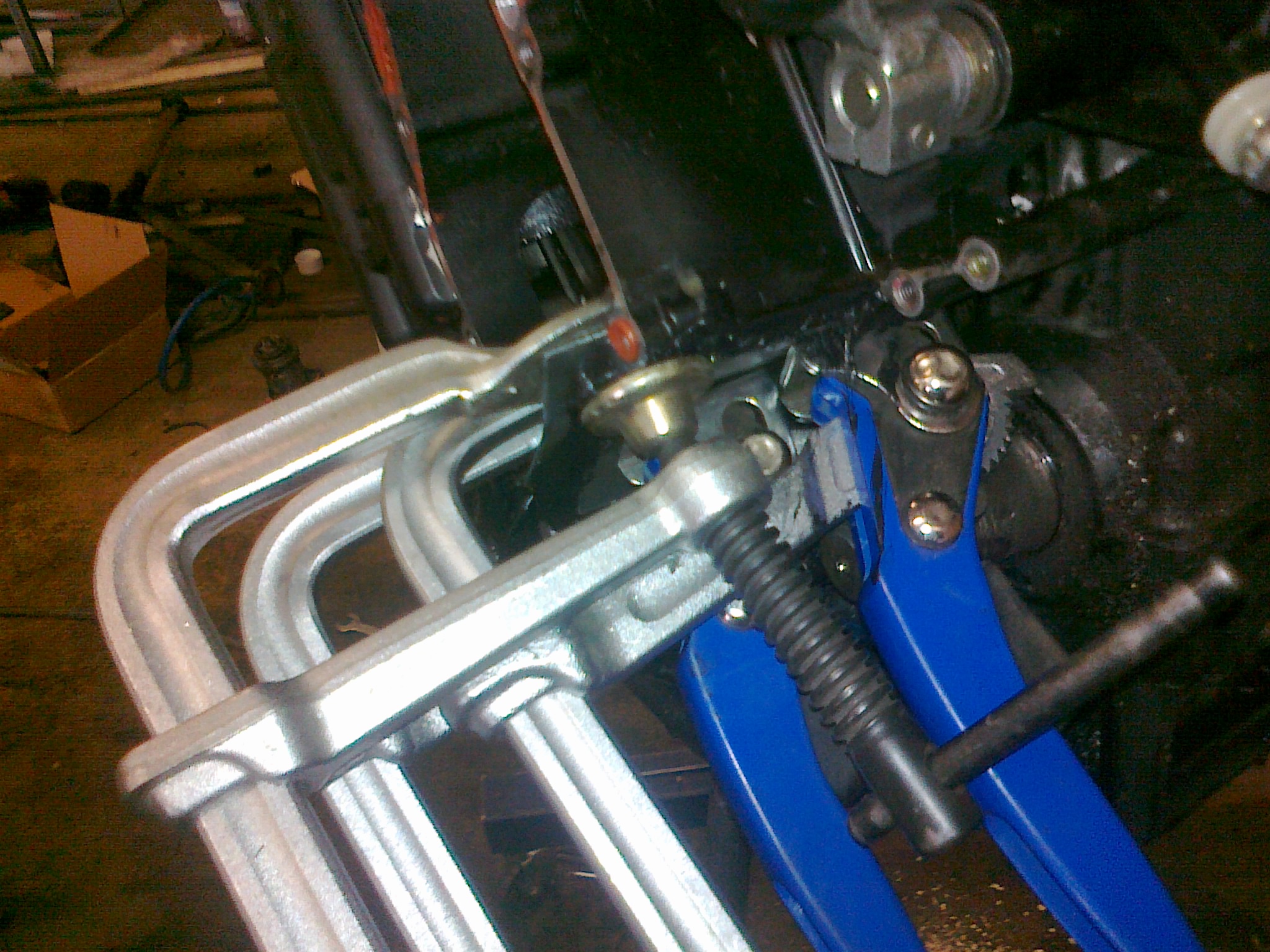

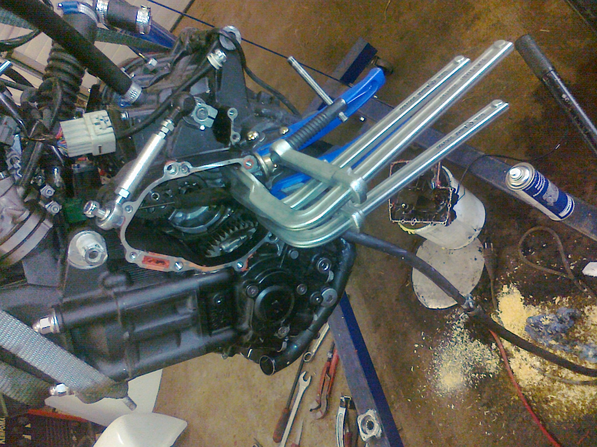

Edellisen remontin kuvia kännykästä
Pari kuvaa lisää kun eivät mahtuneet edelliseen viestiin
