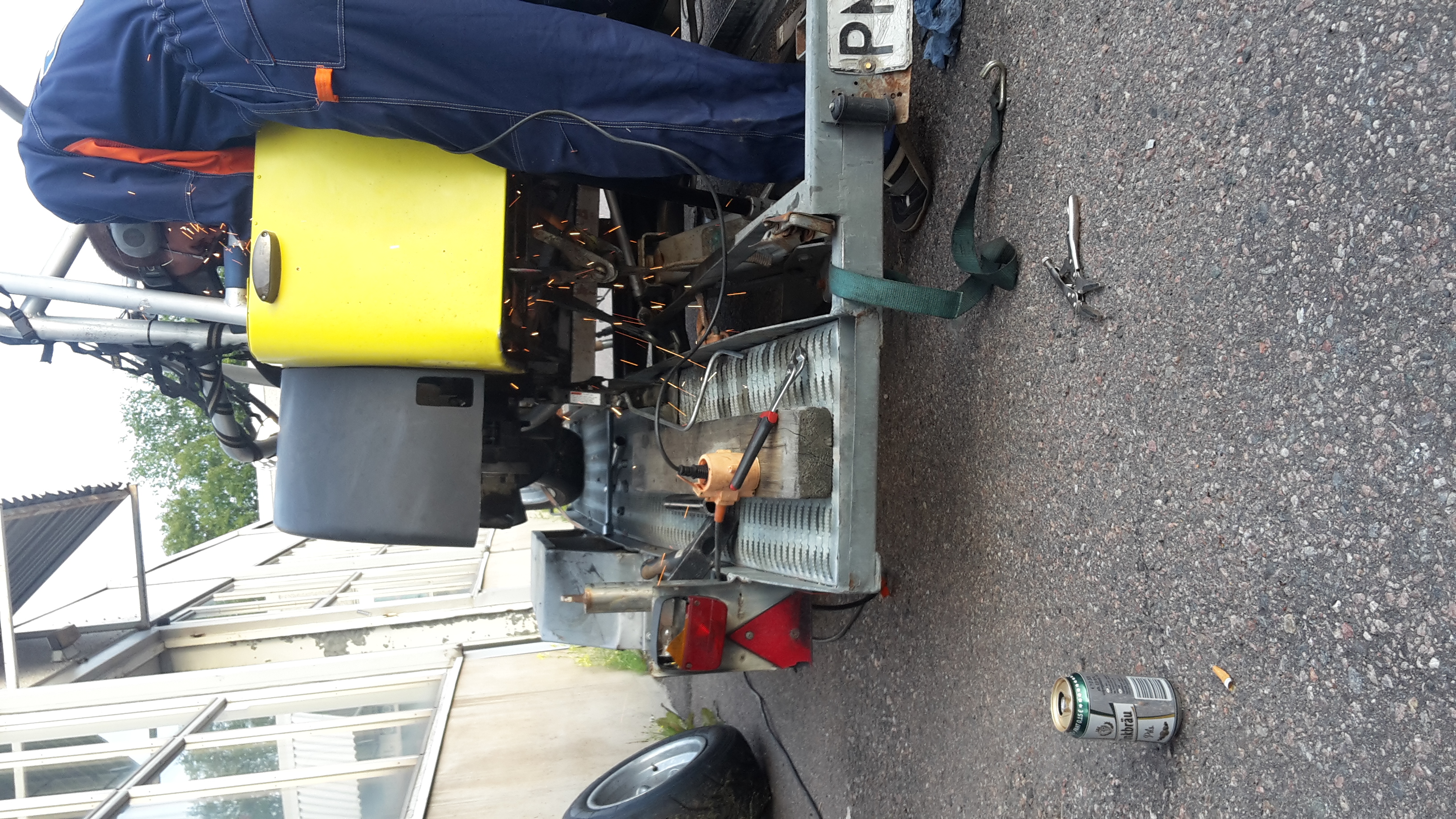

ny o keula hitsattu melkei kokonaa kolaripuolelta, mutta loppu kympin sulakkeet joten ny saunomaan...
