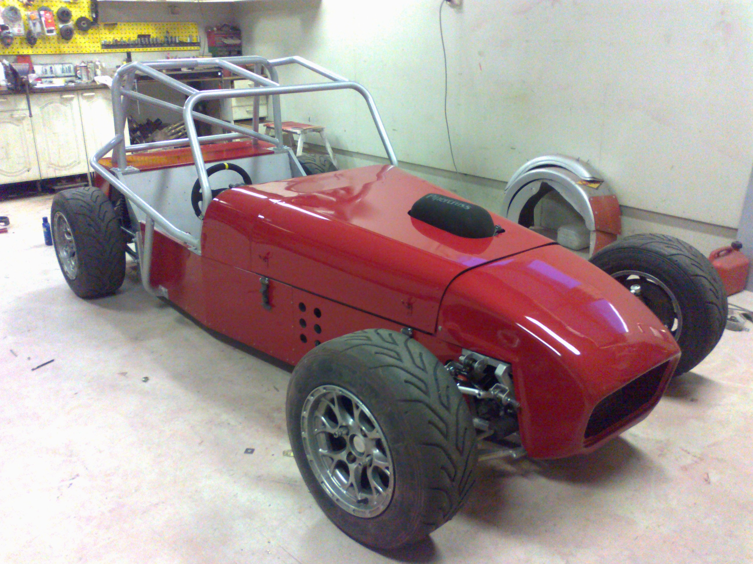

vähiin käy hommat ennenkun kokonaan loppuu :wink: auto olis pyörillään ja ajo kelpoinen,penkki suurin puute koeajolle mutta voishan vetästä vaikka lypsyjakkaralla :shock:
kaikkee pikkihippasua puuttuu ympäriinsä mutta aloitin perästä etenemään että laitan ihan kaikki valmiiksi,nyt olen menossa pulpetin kohdalla.ensviikon jälkeen voipi tulla uupelo kun ei enää tiedä mitä tekis...ratojen aukeemista odotellen,siellä sitä kaikkee laittamista AINA ilmenee.
locost projekti 125.jpg (1.32 MiB) Viewed 4080 times
