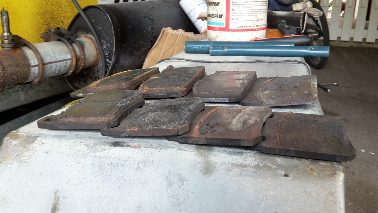

oli niitä paloja näköjään kolme raidoilla. yhestä vaan rauta ei ollu viel sulannu.Mika Lindqvist wrote:yks etu ja taka pala raudoilla jurvan jäliltä plus vas levy vippas koko viikonlopun..
ny on joka nurkas kaikki uuret jarrut.

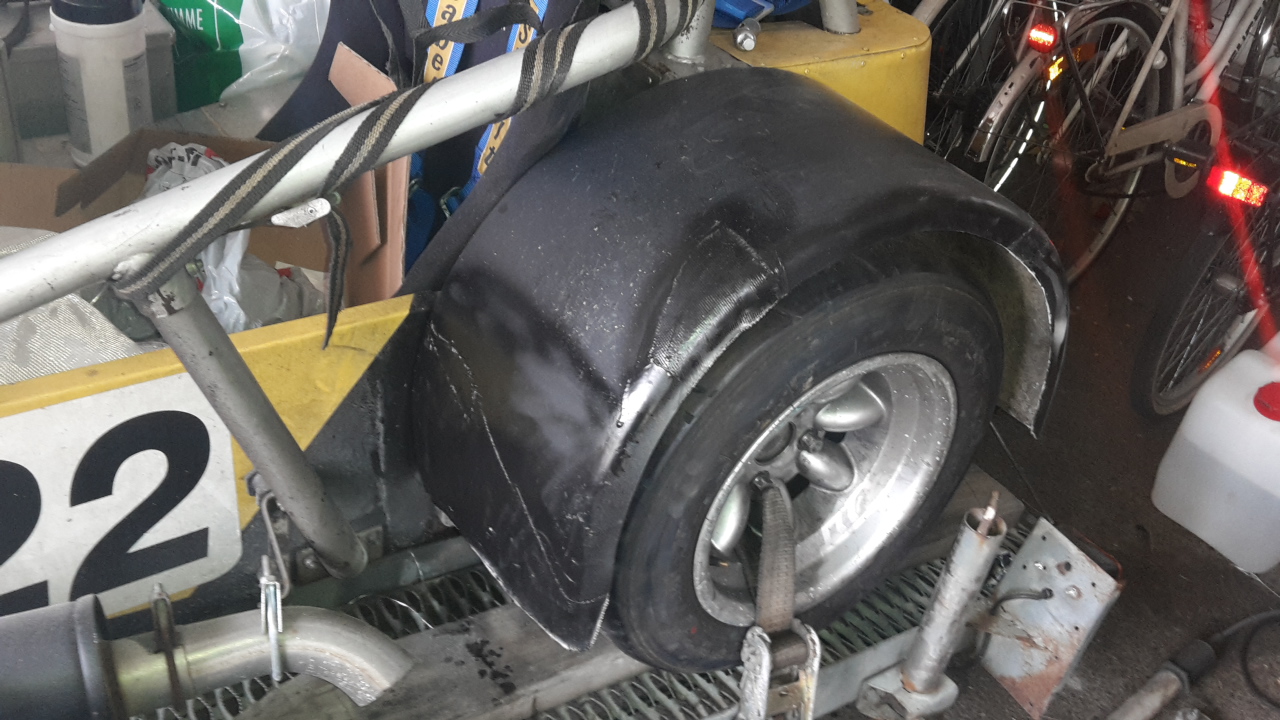

öljyvuorot on tilkitty ja ny vähän lokarin paikkausta....
pakko lyhentää huoltoväliä.
lokarikin ny valmis ja auto pesua vailla alastaroon!

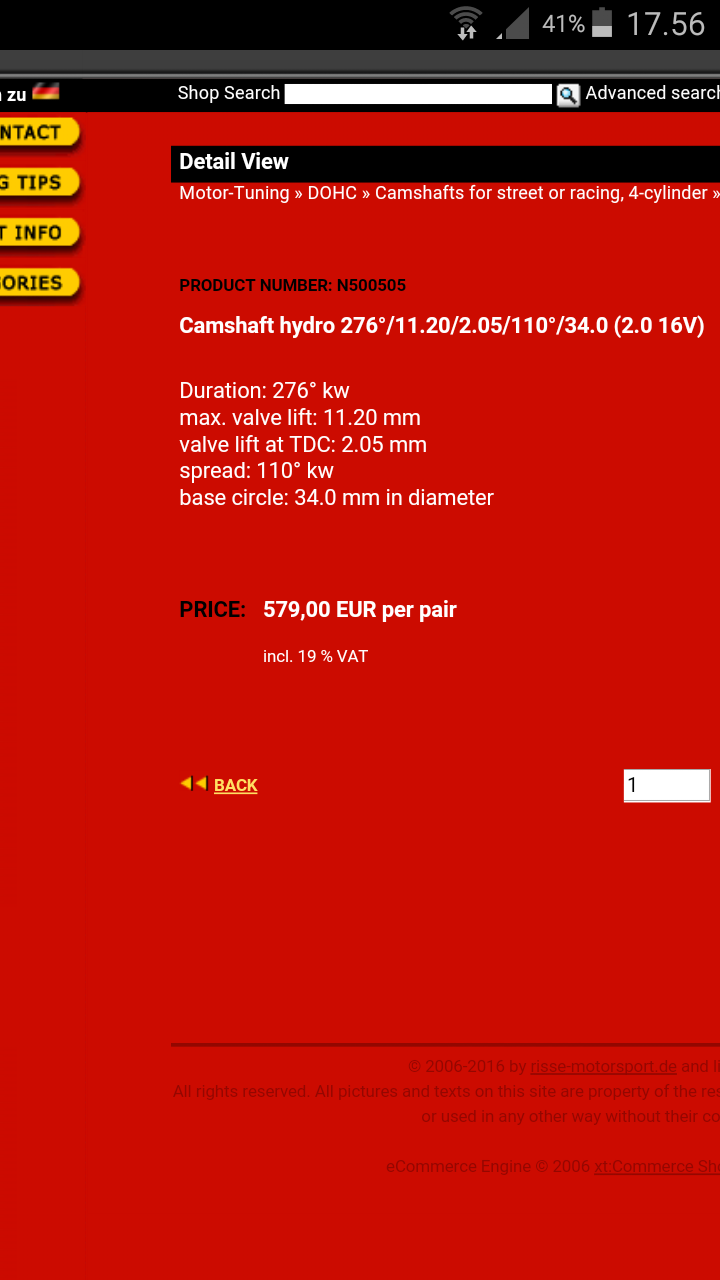

vois niitä nokkia hivenen takaspäin koittaa jos vetäs vähän korkiammalle..asassi wrote:Moro!Mika Lindqvist wrote:236 nokat sattu jäämään imu 3.1 pako 2.6 auki ylhääl..
niilä mennään...
Mitä nokkien valmistaja antaa lähtökohtasena ohjeena tohon ajoitukseen? Imu 3.1mm auki yläkuolokohdassa on ihan kelpo arvo, mutta onkohan liikaa tolle imunokalle? Vakionokissa vastaava arvo on ~1.3-1.7mm, rallinokissa ~1.9-3.5mm ja ratanokissa sitte 3.5 -> karkeesti. Paljonkohan on nokkien välinen kulma? Valmistajan ois hyvä tähänkin jotain karkeeta antaa. Muuten joutuu säätään monta iltaa? Millanen sytkä sulla on? Tarvis olla säädettävä.
tossa arvot valmistajalta
- Screenshot_2016-07-18-17-56-02.png (128.56 KiB) Viewed 7738 times

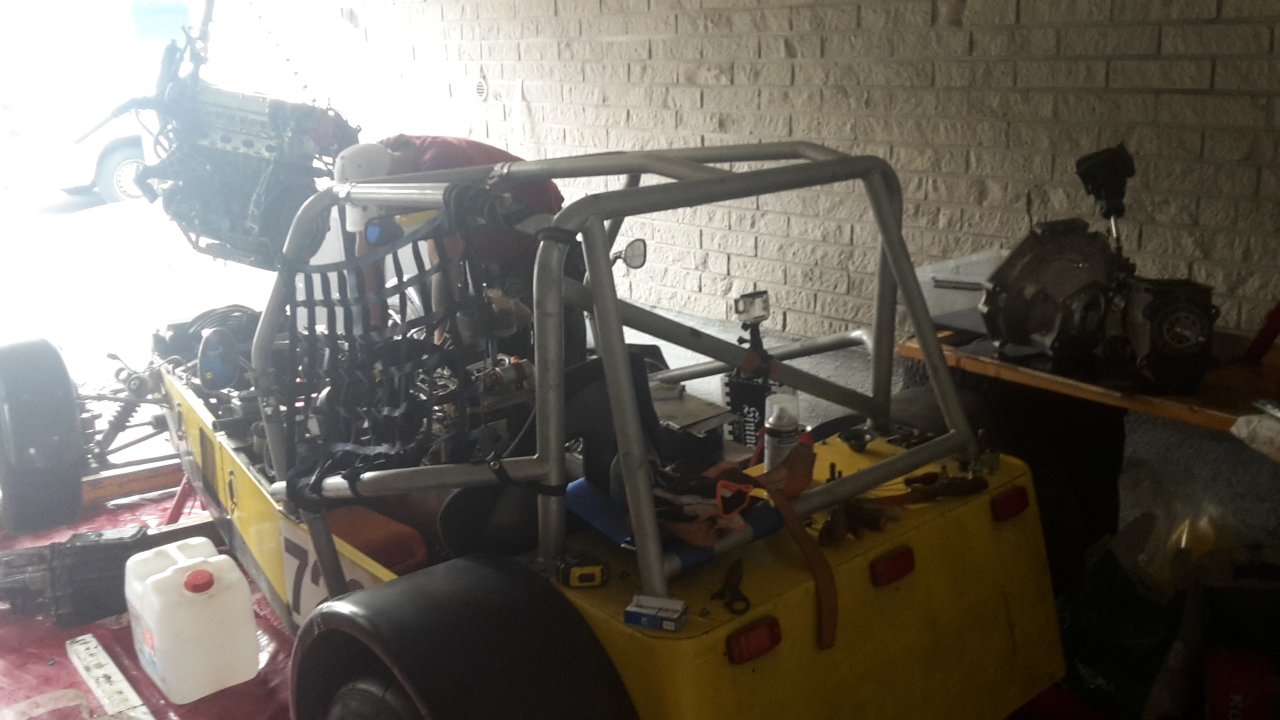

täällä harjotellaan huoltotöitä.
- 20160721_175352.jpg (349.33 KiB) Viewed 7695 times

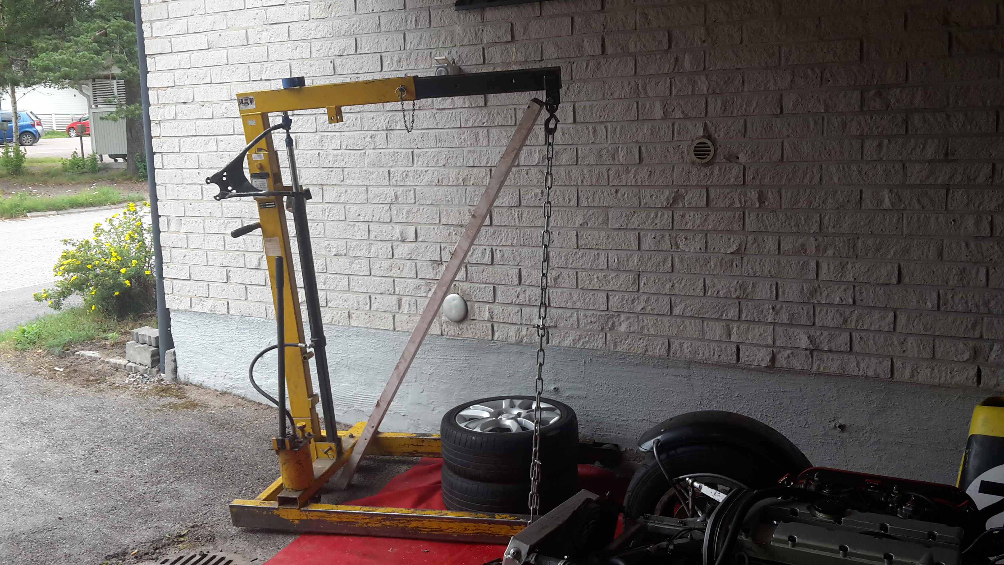

- Posts: 616
- Joined: 28 Mar 2013, 20:05
ei sovi. ei sovi. kylä muuten sopii.....
- 20160721_212710.jpg (340.71 KiB) Viewed 7688 times

Mika Lindqvist wrote: vois niitä nokkia hivenen takaspäin koittaa jos vetäs vähän korkiammalle..
Noi valmistajan arvot on varmaan parhaat tai lähes parhaat? Imu auki 2mm YKK viittaa aika mietoon virinokkaan, mutta onkohan noi aukioloasteet mistä nostosta - mihin nostoon? Nokkien välinen kulma 110 astetta taas viittaa et lisätehoa tulee matalilla - keskisuurilla kierroksilla. Hydrauliset nostajat vaatii nokkiin kuitenkin saattoramppia, joten toi 110 astetta on senkin takia. Kovilla nostajilla 110 - 113 astetta välistä kulmaa tarkottaa ala - keskivääntönokkaa tai turbon nokkaa.
t, ari
- Posts: 616
nokat on meillä vähän vaikeata aluetta.
joudutaan säännön mukaan käyttää alkuperästä puristussuhdetta joten imuventtiilin sulkemisajankohtaa ei voi silloin pidentää ilman että puristukset katoaa.
näiden nokkien hyötyä on haettu sillä että avataan venttiili aiemmin auki ja tehty se mahdolliseksi käyttämällä mäntiä missä reilut tilat venttiileille.
nuo nokat oli millistä milliin 236astetta.
käyttämäämme nokkakulmaa en laskenut kun sillä ei niin merkitystä. oisko joku 104
tämän setupin ajattelin olevan sopiva käytettäessä vielä maltillisia kierroksia eli 7000 asti sekä orkkis veivejä ja venttiilikoneistoa.

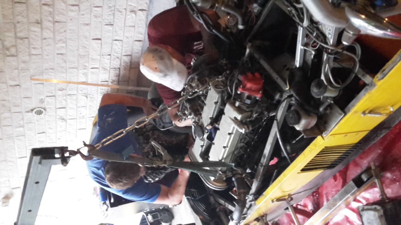

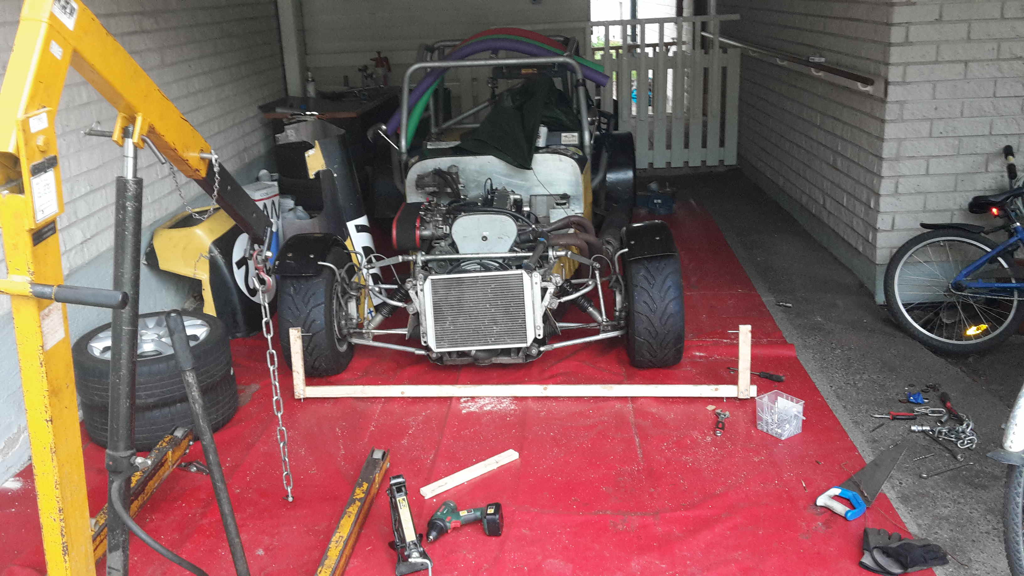

eilen ja tänään olen ollut auton etupään kimpussa. yks pallonivel oli taas menny rikki.
pari löystynyttä mutskua ja sen sellasta.
auraussäätömitan joutu tekeen ja prässiäkin tarvittin...
huomenna auto valmiiks keskiviikkoa varten..
