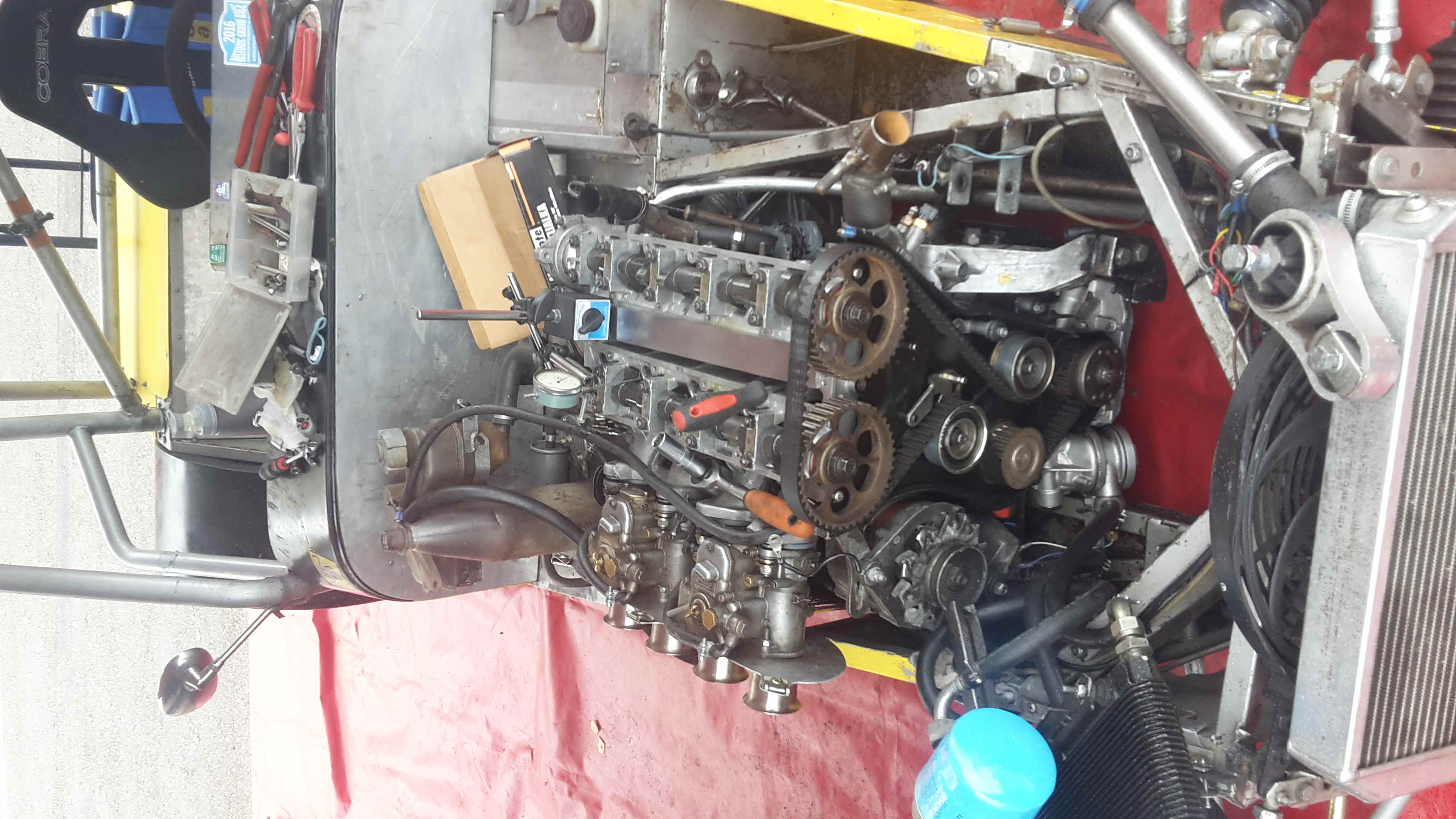

pikku muutokset auton perään vielä et sais keulan tarttuu varikon nousussa. nyt joutu liikaa nostaa siinä.
tommosta... ei muuta ku hommiin...

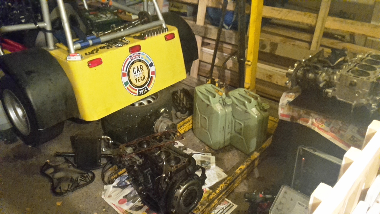

eilen purettiin vähän
Paavo Lämsä
Posts: 37
Joined: 20 Jun 2012, 20:18
Post by Paavo Lämsä »
Iha normi tarkastus(ko)?
Paavo Lämsä wrote:Iha normi tarkastus(ko)?

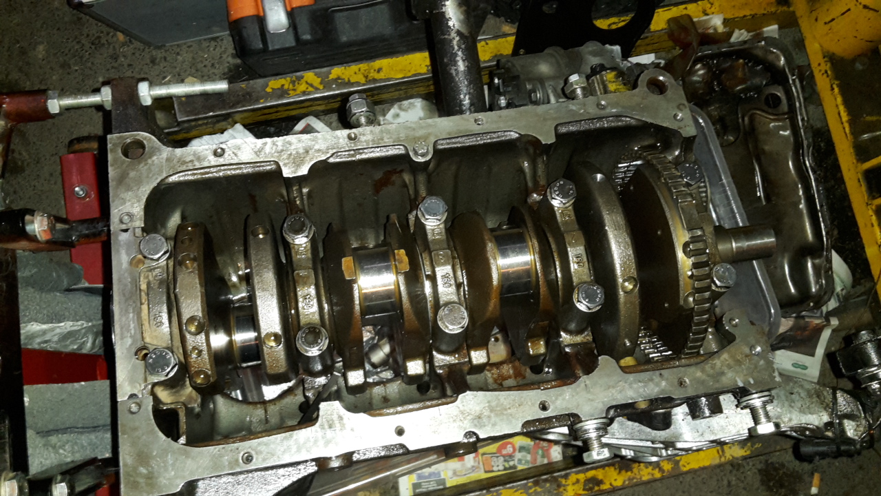

1 ja 2 sylinteris puristukset 2/3 osaa
runkolaakerit vaihettu.. jatketaan huome..
