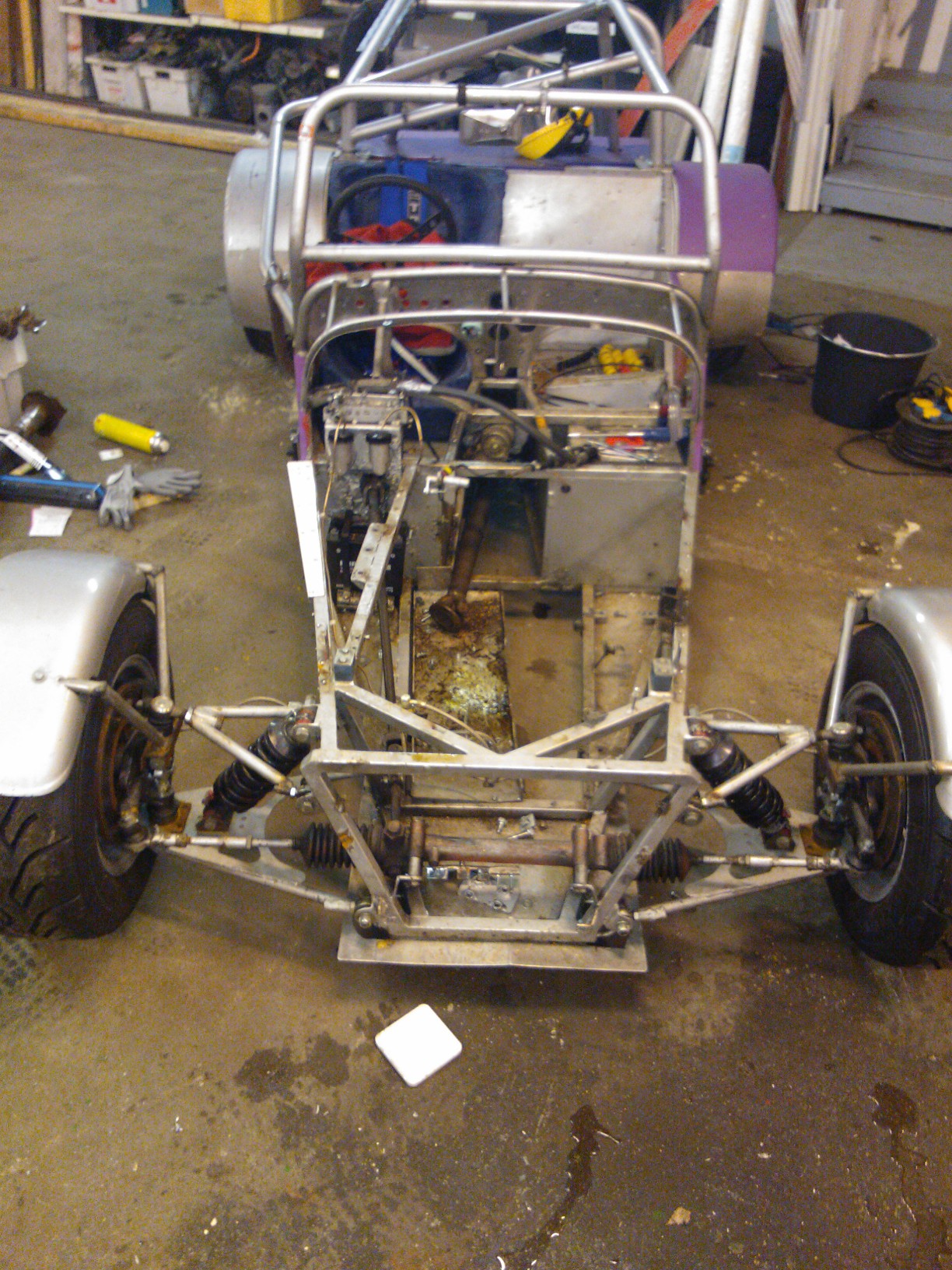

Jaaha se on kevät jo pitkällä. Pääsin vihdoin 1,5kk motivaatio-tauon jälkeen tallille. Riipasin konehuoneen tyhjäksi ja turhat pellit pois, niin pääsee näkemään että mitä pitäs tehdä.
Se ois sitten luvassa uusinta yritys:
- koneen siirto ja uudet kiinnikkeet
- sähköt uusiks
- konepellin nosto, niin saa romut piiloon
- kardaani uusiks
- perä ja akselin kiinnikkeet uusiks
- vetarin krymppi uusiks
- jarrut uusiks
- akun paikka uusiks
- yleinen laihdutus kuuri (ainaki autolle)
- pakosarja uusiks
- pedalboksi uusiks
- etulokarit uusiks
Jaa'a ja neljän kk päästä pitäs olla jo kovasti radalla jos meinaa oppia hurjastelemaankin! Phuuh!
- sähköt uusiks
- kardaani uusiks
- jarrut uusiks
- pakosarja uusiks
- pedalboksi uusiks
- etulokarit uusiks
