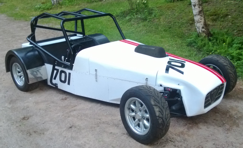

Mukava 14 tunnin päivä kilpureiden parissa takana.
Kytkinvaijeri ja penkki/vyöt pitäisi sovittaa ennen testiajoa. Pari muutakin juttua puuttuu, mutta ne ei ajamista estä,

nätti on
eihän tommosta voi myydä
Re: FIN04701TL - uusi yritys
Nätti on. Tuttua Team Hirvosta

Siisti, malli-esimerkki
