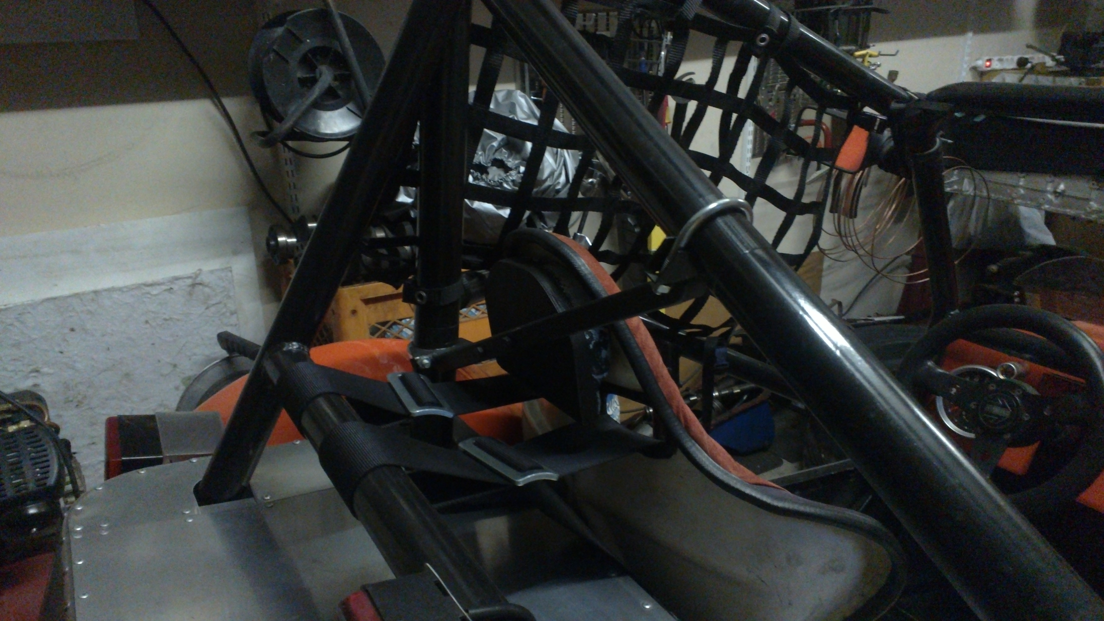

Re: PP 735 FIN
Post by VP Partanen »

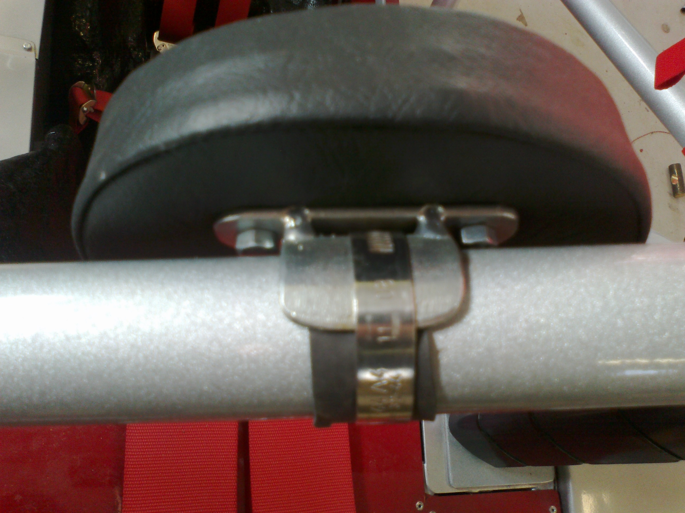

Noin minäkin tekisin jos diakonaali olis tullu "oikeinpäin" :D kun nyt kypärä jää liian alas eikä osus niskatukeen vaan menee sen alle. pitänee tehdä semmonen mikä menee alas asti runkoon ja pultata se runkoon kii alapäästään.

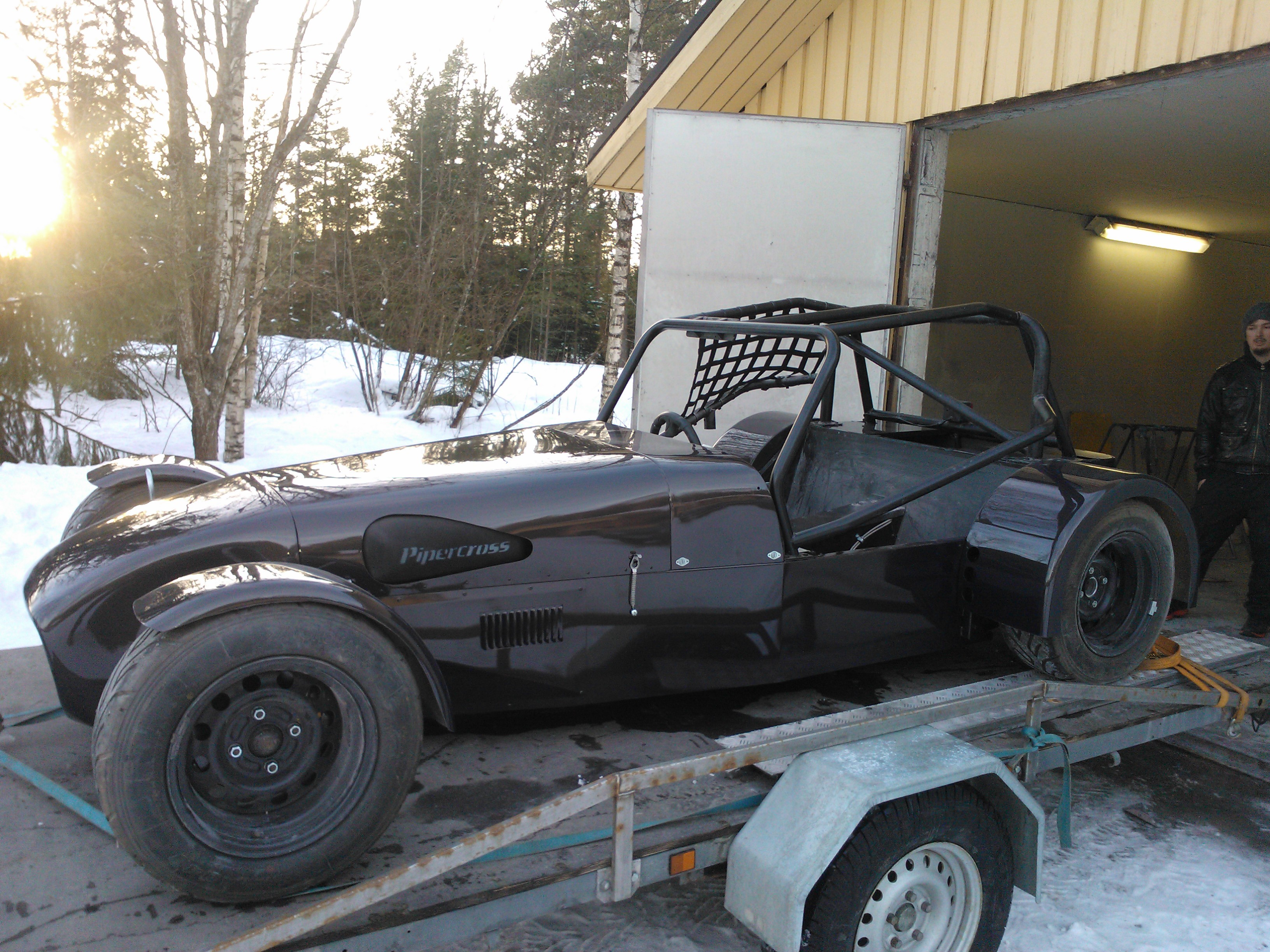

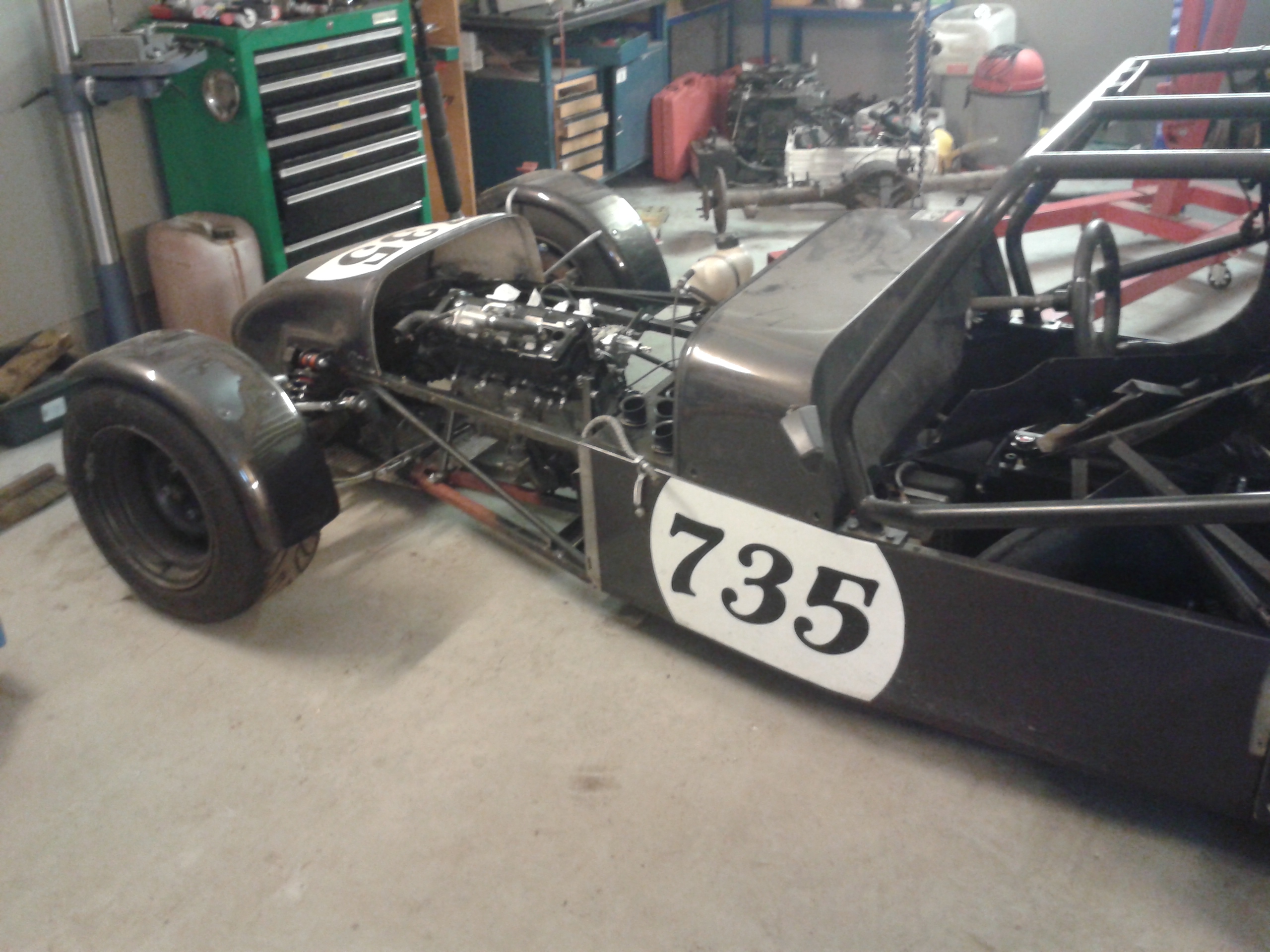

Saikku meinaa loppua joten kävin tänään tallilla. Auto ekaa kertaa pyörillään mun aikana.

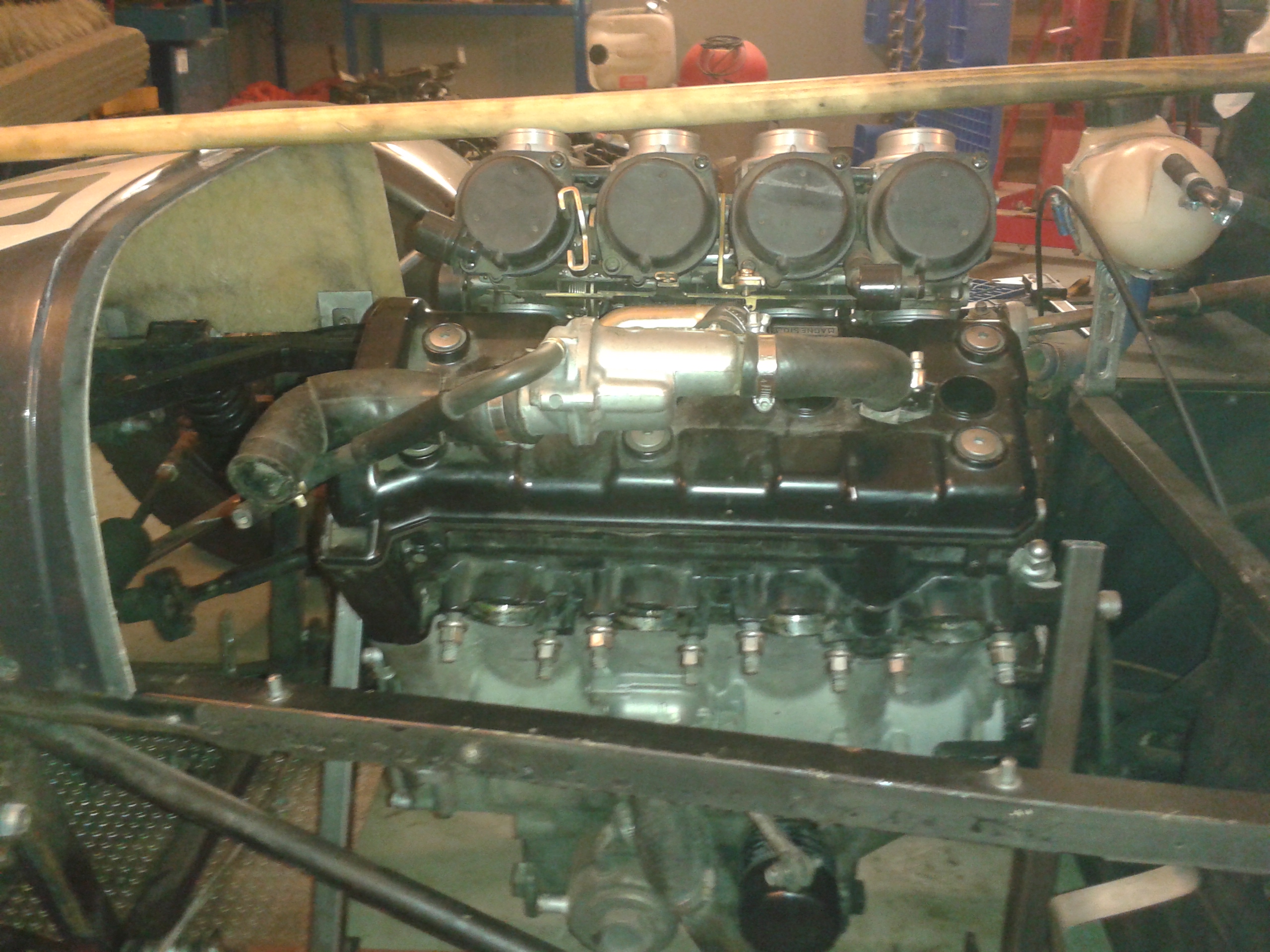

Aamulla kävin nostaan koneen paikalleen.

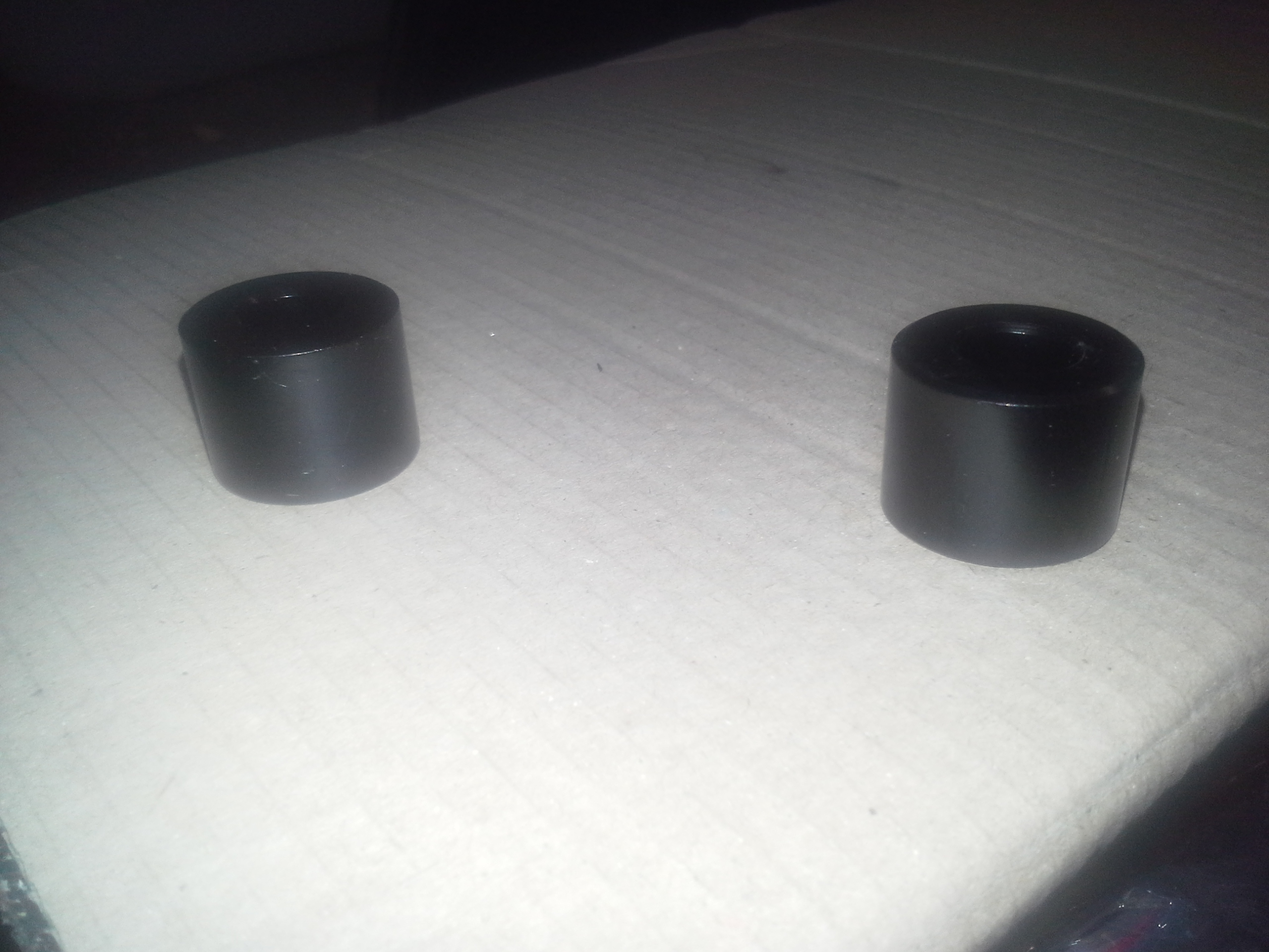

Eikös tohon kuulu joku holkki väliin? Vissiin puuttu paketista.
Locost 735 024.jpg (1.85 MiB) Viewed 6168 times
Re: PP 735 FIN
Kuuluu holkit tommoiset tuli mukana
