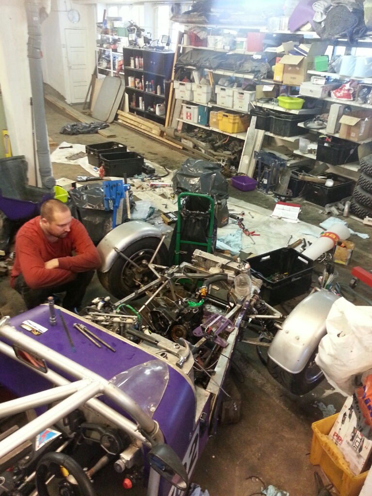

No niin kone purettu.
Lieköhän ois Jurvan pitkä kaarre vaatinu ensimmäisen locost-uhrin? Yammusta #2 kiertokangenlaakeri IHAN murusina ja #4 laakerissa pieniä kulumis pisteitä, joita joku viisaampi epäili kavitaatioksi?
Oli kokeilussa normaalia ohuempi öly => joutuu siirtyyn takas paksuun. Ja ylitäyttöhän ei FZ1:ssä pysy (ole pysyny). Perävälityksen takia jouduin ajaan pitkää kaarretta pintakaasulla, eli saattanu seki vaikuttaa tilanteeseen.
Summasummarum, kiertarin laakeri on murskana ja selkeetä syytä ei oo tiedossa. Jos oireet uusii, niin joutuu varmaan talvella rakenteleen kuivasumppua! :(
Nyt loman jälkeen työpaikan harmaaseen arkeen ja illalla takas talliin......phuuh.
