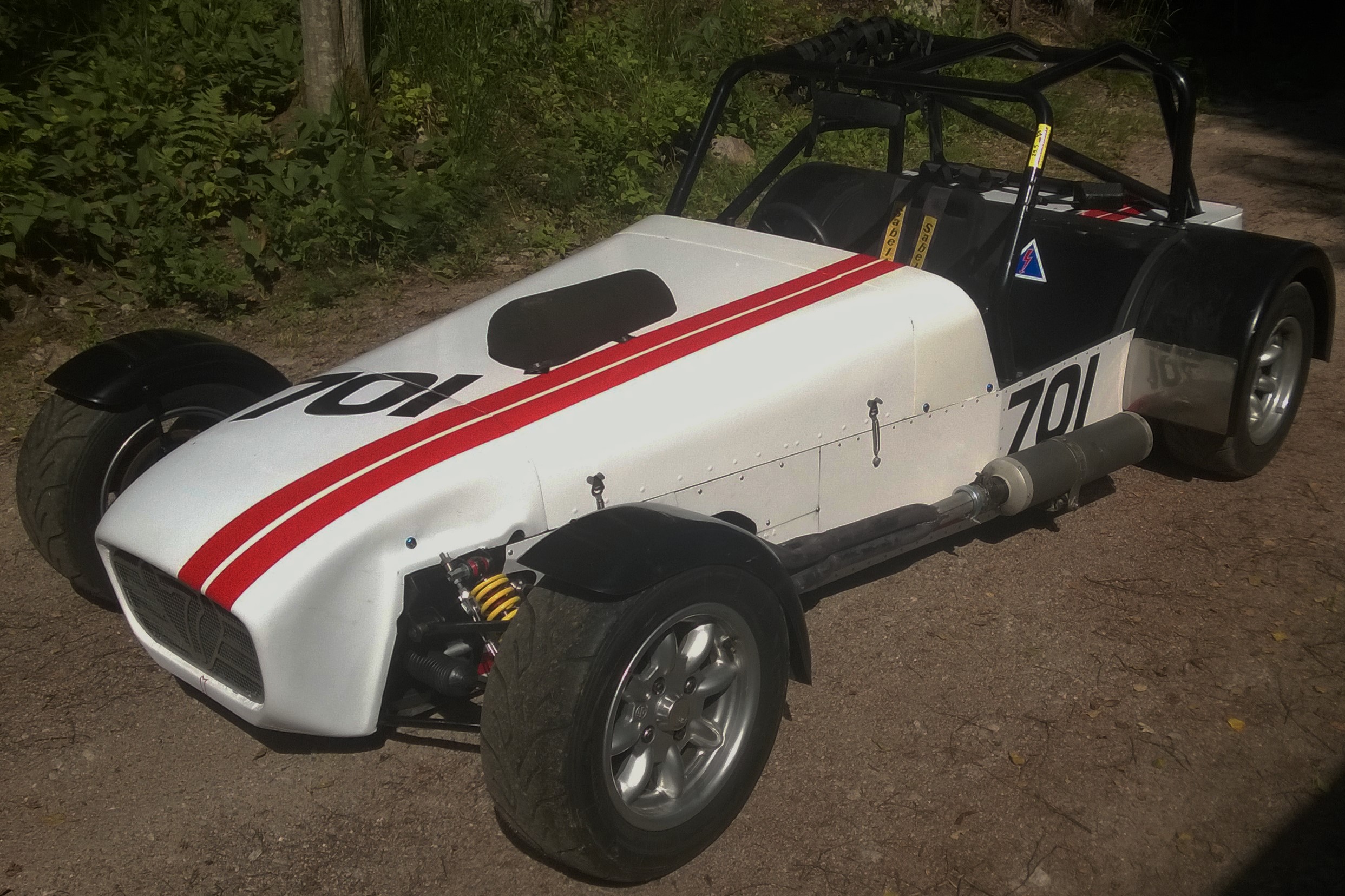

Tänään käytiin pitkästä aikaa Affella kokeilemassa locostia. Kahvilan mittari näytti 29 astetta eli keli oli kohdillaan. Hauskaa oli... olisi tehnyt mieli ajaa enemmänkin, mutta radalla oli varaus kolmesta eteenpäin. Ajoin kaksi vetoa ja isä yhden.
Autoon on tehty muutama päivitys ja ne tuntui pelaavan hyvin. Vaihdoin R1sen vakio syylärin ja päivitin vesiletkuja. Nyt lämmöt pysyi kahdeksassakympissä koko ajan.
Eteen laitettiin ulosjouston rajoittimet ja pehmeämmät jouset. Perä tuntui vähän löysältä, mutta parani tiukemmilla iskarin säädöillä. Penkkiä tuli shimmattua vähän eteenpäin. Vielä pitäisi siirtää vähän että ylettäisi kunnolla polkimiin.
Kytkin on tosi jäykkä, mutta toimii. Vaihteisto toimii tässä tosi hyvin. Menee alaspäin nätisti ilman kytkintä. Edellisissä piti välillä käyttää kytkintä pienemmälle vaihdettaessa.

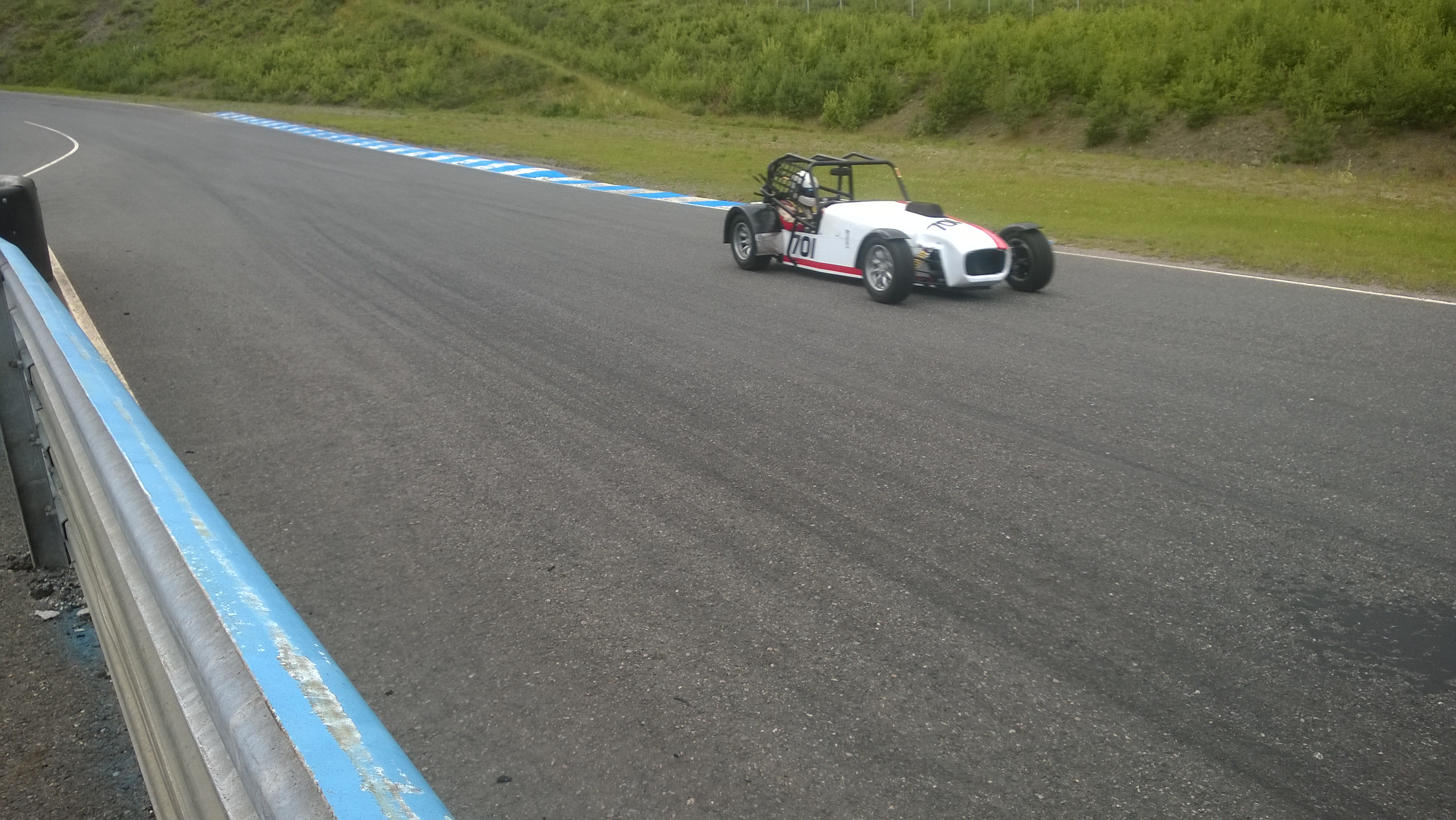

Ainainen kiinnostuksen aihe. Millaisella pömpelillä pääsitte 95:teen?
Nimimerkillä foto olis kiva mieluummin dia
Re: FIN04701TL - uusi yritys
Ihan yamahan vakio pöntöllä mentiin ja ihan rajoilla äänenpaineiden suhteen.
Imuäänet tuntuu kovemmilta kuin pakoäänet. Joku airboxi olisi varmaan hyvä.
Kovempi ääni vakio pyörissä kuulosti olevan.
Pitoa oli radalla yllättävän paljon joten varmaan ihan kelpo aikoja.
- WP_20140709_002 (2).jpg (940.72 KiB) Viewed 5293 times
Hieno peli
Mä hitsasin vielä tohon vakiopönttöön ysikympin mutkan päähän, ettei lokari sula. Menee äänistä hilkulla läpi.
