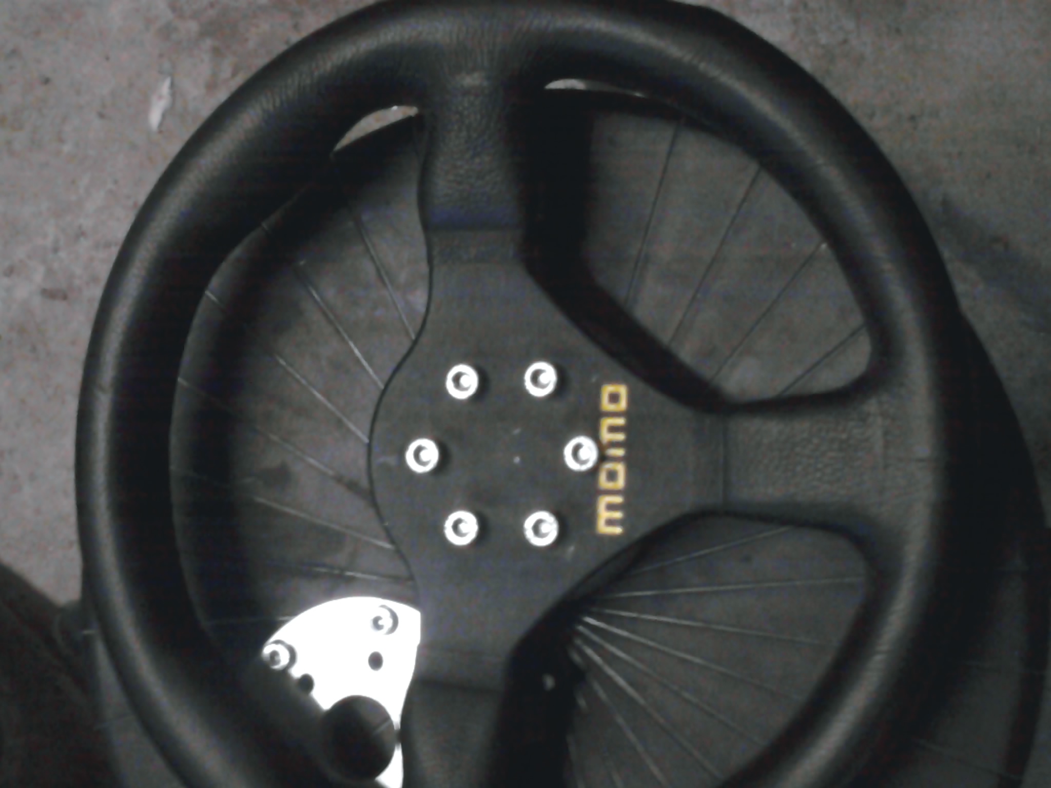

markku wrote:no en sitten tuo rattia turhaan.
tuovaan voisin kokeilla omaani miltä pienempi tuntuis
näppärän kokoinen ja mulle tosi hyvä koko MUTTA. saako sitä kiinnitys reiilä kanns vai pitääkö ne porata ihan ite. voiko eeteet valita vai onko suora ainut mikä tuota kokoa löytyy.
Re: Kädettömän Rookien Locost projekti
toit kuitenkin niin kokeilin

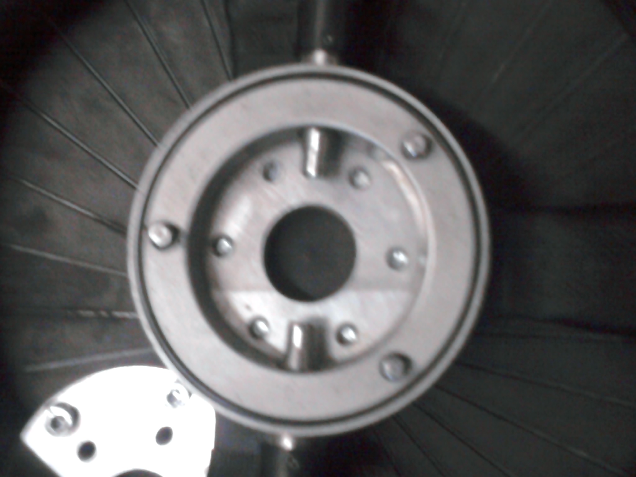

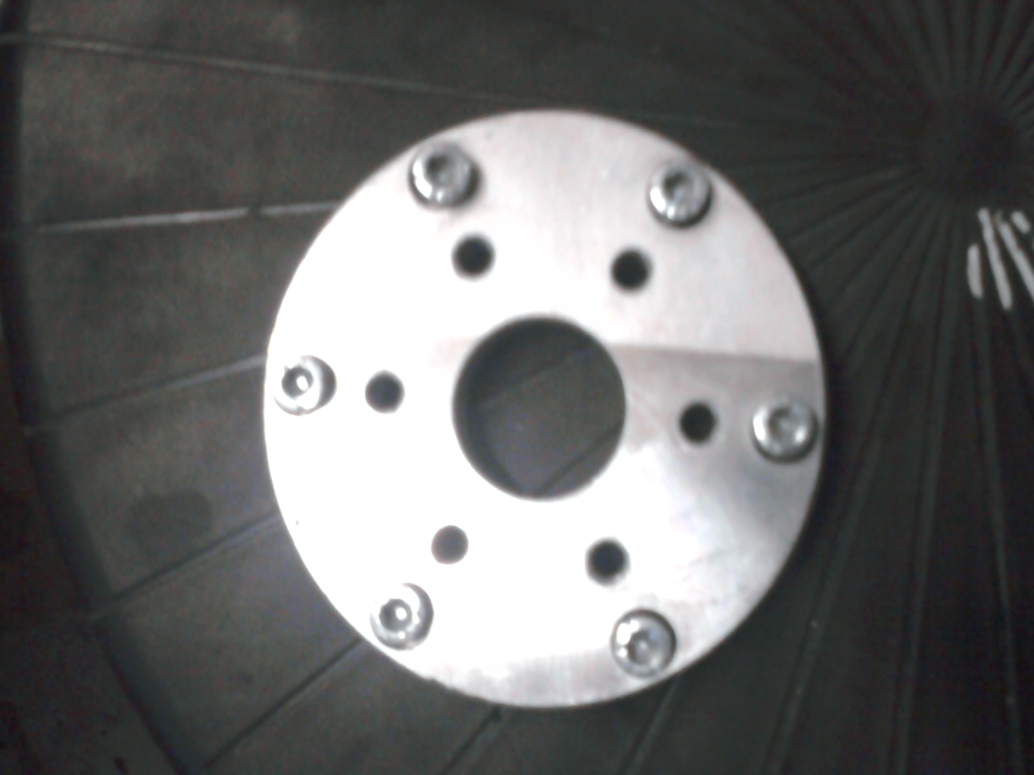

Suurinosa formulan rateista on suoria ja ilman reikiä. Joko pulttaa suoraan kiinni tai tekee mieleisen välikappaleen. Mulla on tuollainen välipala.
