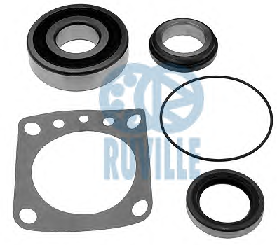

Re: Ladan perä
Ladan perää en oo purkanut mut tommosia pyöränlaakeriosia sieltä pitäisi löytyä...

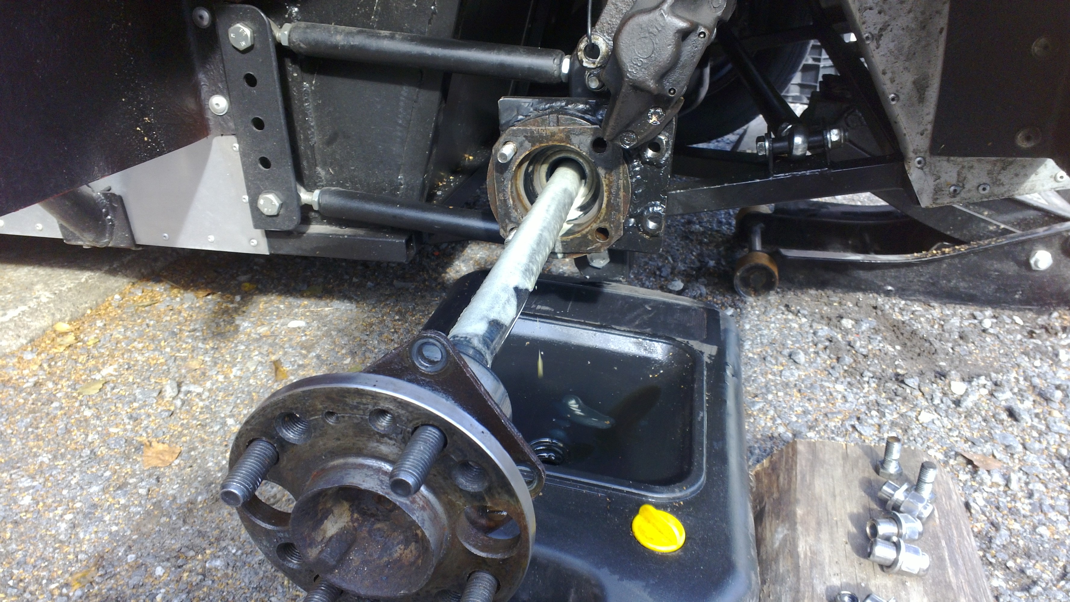

Re: Ladan perä
stefan vaihdon yhteydessä huomasin että peräöljyn sijaan olenkin käyttänyt munakokkelia.
väärä öljy kenties? Mitäs olette muut käyttäneet ladan lukkoperässä?
- 12090019.jpg (1.49 MiB) Viewed 6110 times
Re: Ladan perä
aika mielenkiintoisen väristä
mulla on ollu red line:n ja volvon lukkoperä öljyjä. ei niistä ainakaan ole tullut tuon värisiä

Re: Ladan perä
Melko messevän kokoine kuva...
Redline "marjapuuroa" ladan perässä eikä ongelmia, ainakaan vielä
