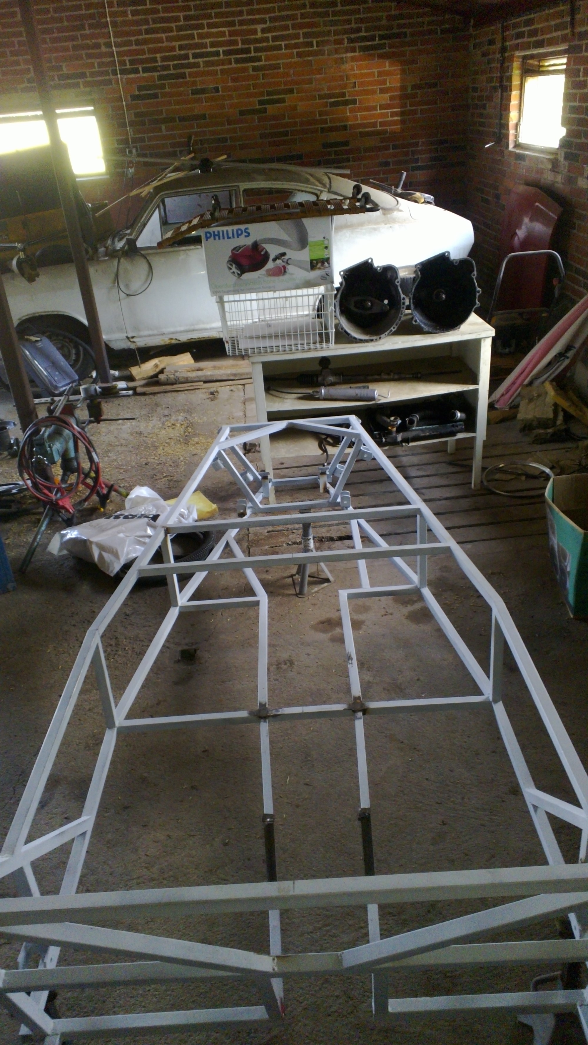

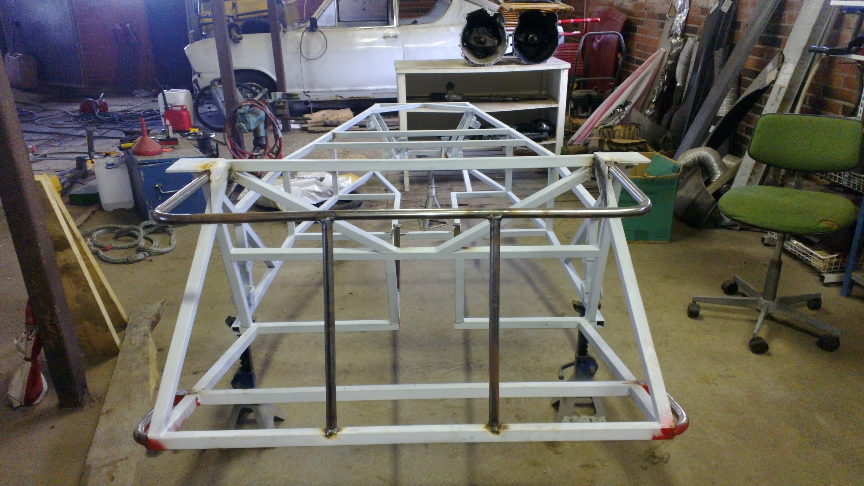

Tässä kuvia projektin nykytilasta, etsi viisi virhettä... (koska niitä varmasti on)
Huomatkaa keulassa muutetut putket moottoria varten, kiinnostaisi muutokset nyt jammun koneelle.

puuttuu:
-konehuoneesta ylävinoputki ja pyöreät sivuputket
-takaa pyöreät reunaputket ja 2kpl neliöputkea
-kardaani tunneli
-ohjaamosta 20mm vinoputket
muutettava ainakin konehuoneen suorat putket. nelilinkin korvat ei kyllä voi toimia noilla paikoilla.

Eikös muuten toi kuvassa oleva takaosan kiertävä maalaamaton pyöree putki oo liian kapee? Pitäis ulottua pääkaaren aluslappujen ulkoreunaan asti.
Re: Runkomuutokset prätkäkoneelle
no perskeles niinpäs onkin :roll:. mites nuo takana olevat vinoputket? onko 20mm putkee? alhaalla näyttäs samankokoiselta alakehdon kanssa.
