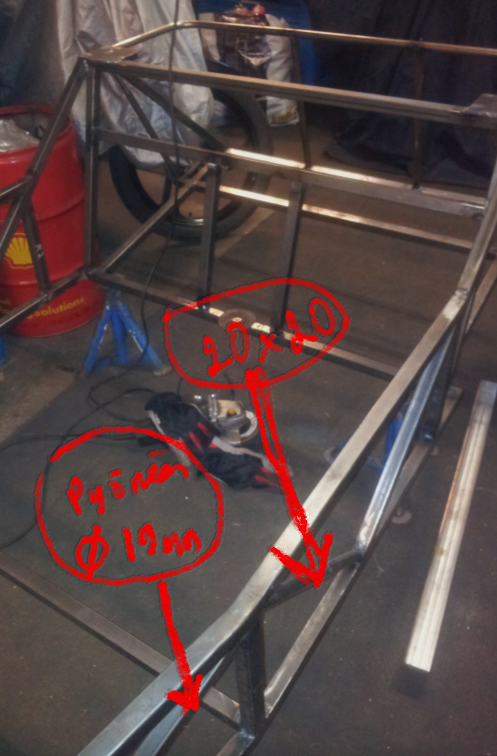

vähän lisää rälläköitävää

Kiitos, tosin toi 20x20 lähti samoilla innoilla eilen , D19 jätettiin paikalleen, kun joidenkin rakennuskuvissa sekin on pyöreetä...Olisko jollain (M.Hirvonen) tukivarsista mittakuvaa?

Koskela Petri wrote:Kiitos, tosin toi 20x20 lähti samoilla innoilla eilen , D19 jätettiin paikalleen, kun joidenkin rakennuskuvissa sekin on pyöreetä...Olisko jollain (M.Hirvonen) tukivarsista mittakuvaa?
jos joku muukin tätä katsoessaa tuntee piston sydämmessään että reiden kohdalla on pyöreää 19mm putkea eikä 20x20 kanttiputkea niin vois muutella. Tuossa vaiheessa teidän on vielä helppomuuttaa kun ei ole peltejä päällä.
Ei kannnata kaikkien runkokuvia tuijotella koska nettiin on jäänyt paljon niitä vanhanajan vääriä runkoja joita on jälkeenpäin päivitelty uusiksi kannattaa mennä ihan runkopiirrustuksien mukaan pääsee vähemmällä kattoo mallia vaikka esim. jutilan 733 rakennus kuvastosta siellä on kaikki putket oikeita ja oikeilla paikoilla.
tuskin kellään muulla on hirvosen mitoilla tehtyjä tukivarsia kuin mikalla itsellään. Tukivarsia tehdessä pitää olla tiedossa ensin vanneteen et. mitä tulee käyttämään sitten siihen sopeva tukivarren mitta.
