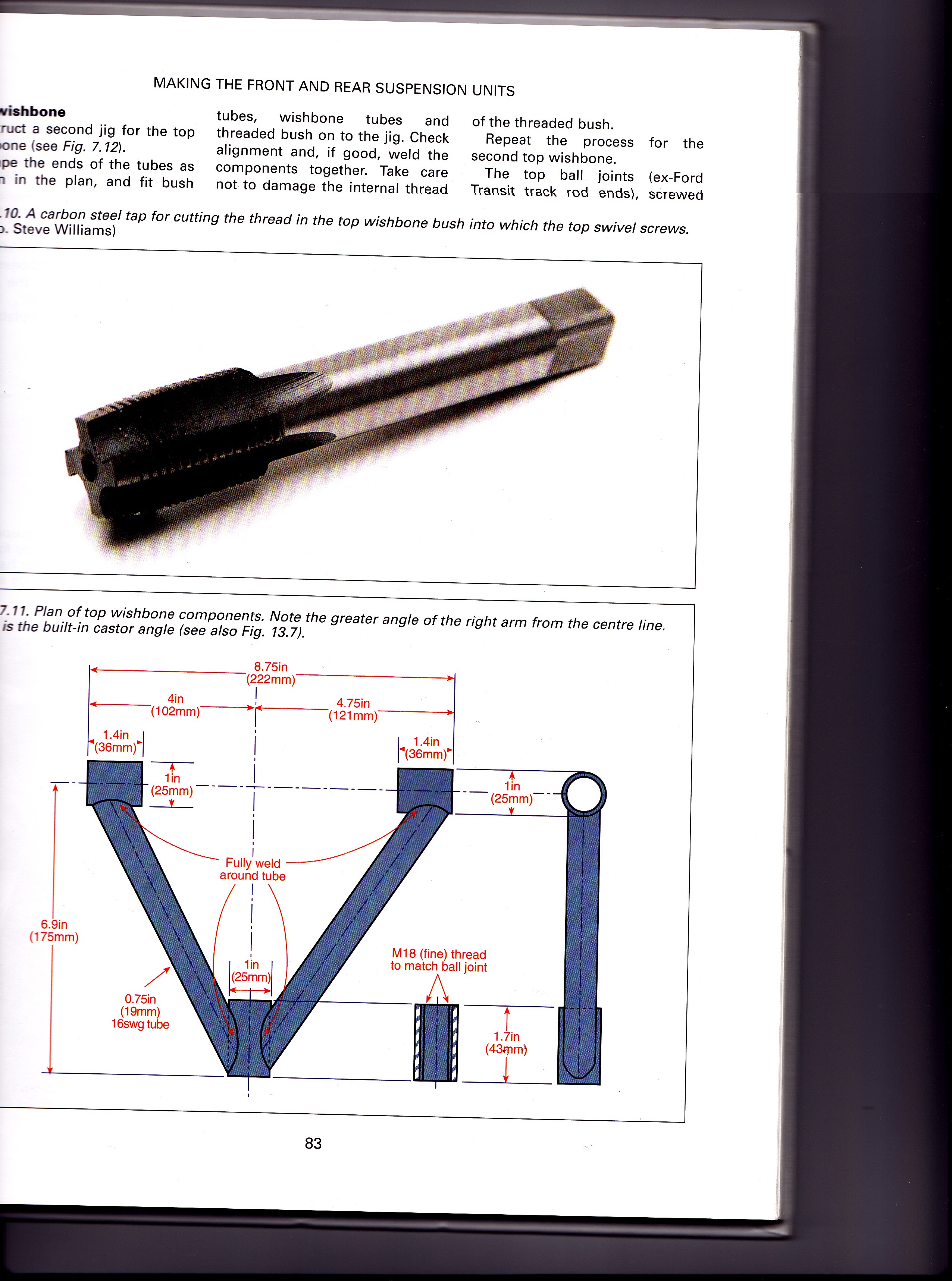

jos ei aikaisemmin ole foorumilla niin skannasin kirjasta ylätukivarren mittakuvan josta näkee rungonpään ja yläpallonivelten paikat toisiinsa eteen/taakse, (caster) suunnassa. huom. tukivarren pituus on vapaa

Entäs kun kirja sanoo, että caster pitäis olla 5.3 astetta +-0.3 , niin mites se toteutuu noilla mitoilla? Onko täs nyt jotain mitä en tajuu, ei ois yllätys :)
http://1drv.ms/1meT1gH

Jukka Ello wrote:Entäs kun kirja sanoo, että caster pitäis olla 5.3 astetta +-0.3 , niin mites se toteutuu noilla mitoilla? Onko täs nyt jotain mitä en tajuu, ei ois yllätys :)
casterin saat säätää ihan millaisiin asteisiin vaan haluat, säännöt rajaa korvakkeiden paikat rungossa ja tukivarressa näiden kolmen pisteen paikat mitkä casteriin vaikuttaa, lisäksi uniballeja käytettäessä voit etummaisia niveliä kiertää enempi "auki" mikä vielä lisää takakallistumaa.lisäksi uniballit voi viedä korvakeaukossa ihan kumpaan laitaan haluaa kun korvake on huomattavasti leveämpi kuin uniball. näillä spekseillä voit tehdä ihan sopivat säädöt mitkä haluat 8)
jos teet puslalliset ylätukivarret casterin säätö on huomattavasti vaikeampaa.
