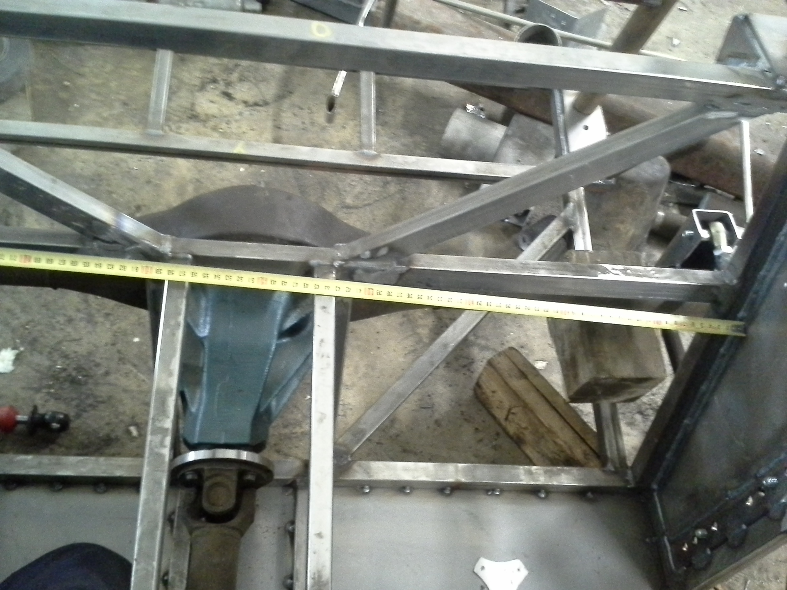

Tässä mittanauha kuvaa rungosta johon on tulossa ford perä

Joo, helppo oli tehdä runkoa kardaanitunneliin asti, kun oli hyvät kuvat, mutta sen jälkeen pikkasen hidastuu... Tuo on hyvä kuva siitä, ettei taida ihan kirjan mukaisesti mennä tuossa kohtaa. Kiitti kuvasta!

rungosta ei äkkiseltään mitään muuta homautettevaa kuin kartaani tunnelin takaleveys ja etu tukivarsien vahvikkeet menee fu putken paikalle edestä jos etu poikki putki on mitoissaan paikallaan

joo, hyvä huomio tuo FU putken paikka, ite vaan pitäny mielessä, että se kannattaa hitsata vasta lopuksi, että saa korvat linjaan (no, korvan aluslevy, sekin on vasta hepattu, että pala pois vaan...) Kardaanitunnelin sais varmaan parhaiten kohdalleen, jos viittis perän, kardaanin ja moottorin asetella paikalleen.

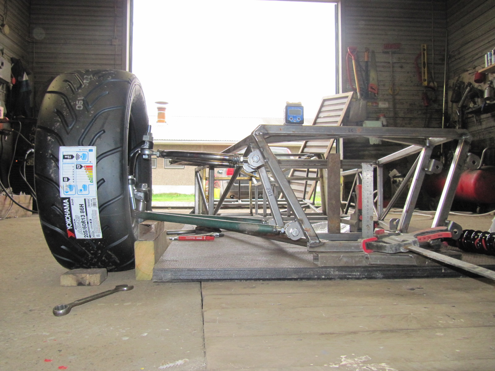

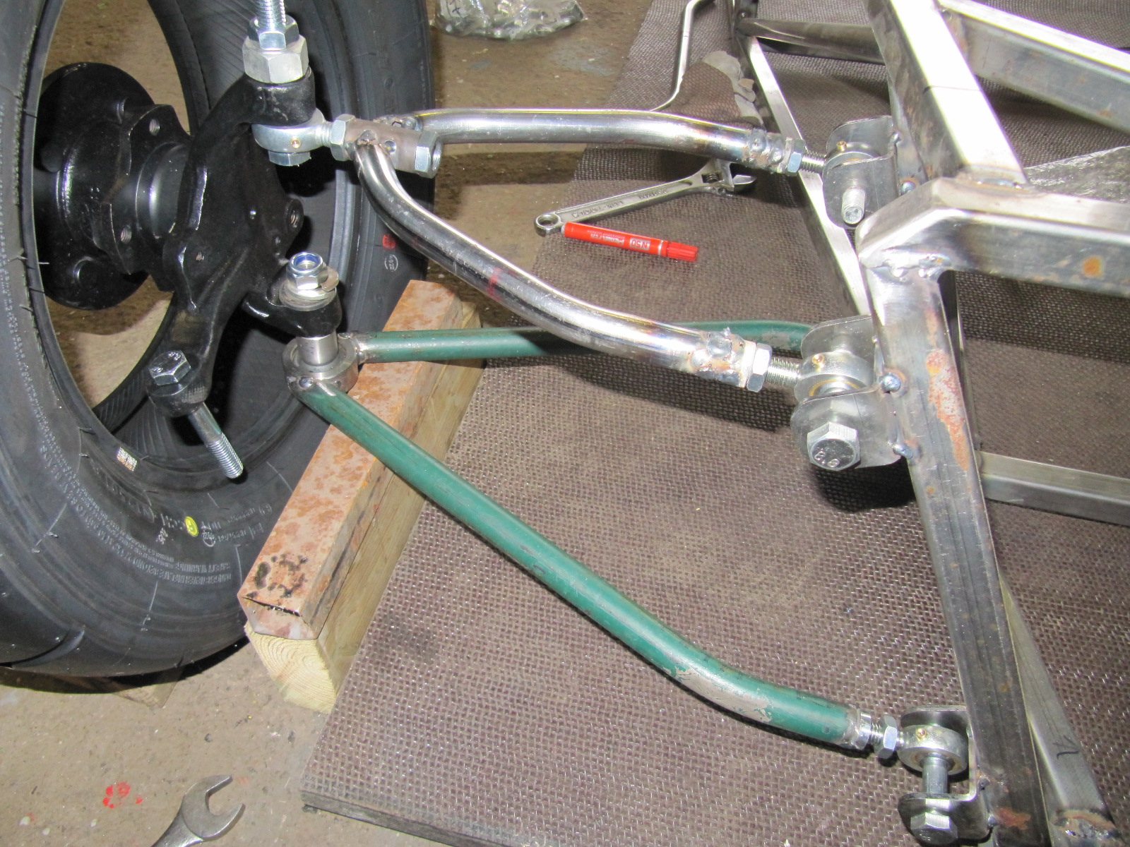

Tukivarret "Proto". Pitääskö tuo ylätukivarsi kiinnittää kumminkin tuonne olka-akselin yläpuolelle / mitä muuta? Saa kommentoida / toivotaan kommentteja :) Vanteet kun tulis, niin sais mallailla tarkemmin.
