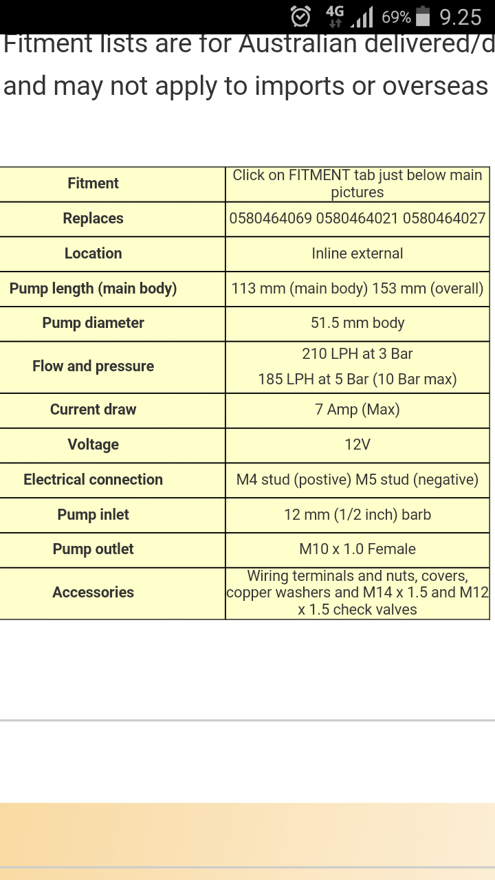

tuossa malliksi parit mittaukset aiheesta ja yksi datalehti. Jos oikein katsoin niin toi Tomin Bosch imee max 7A, tais olla tuossa jo mainittukin.
Tuomo
