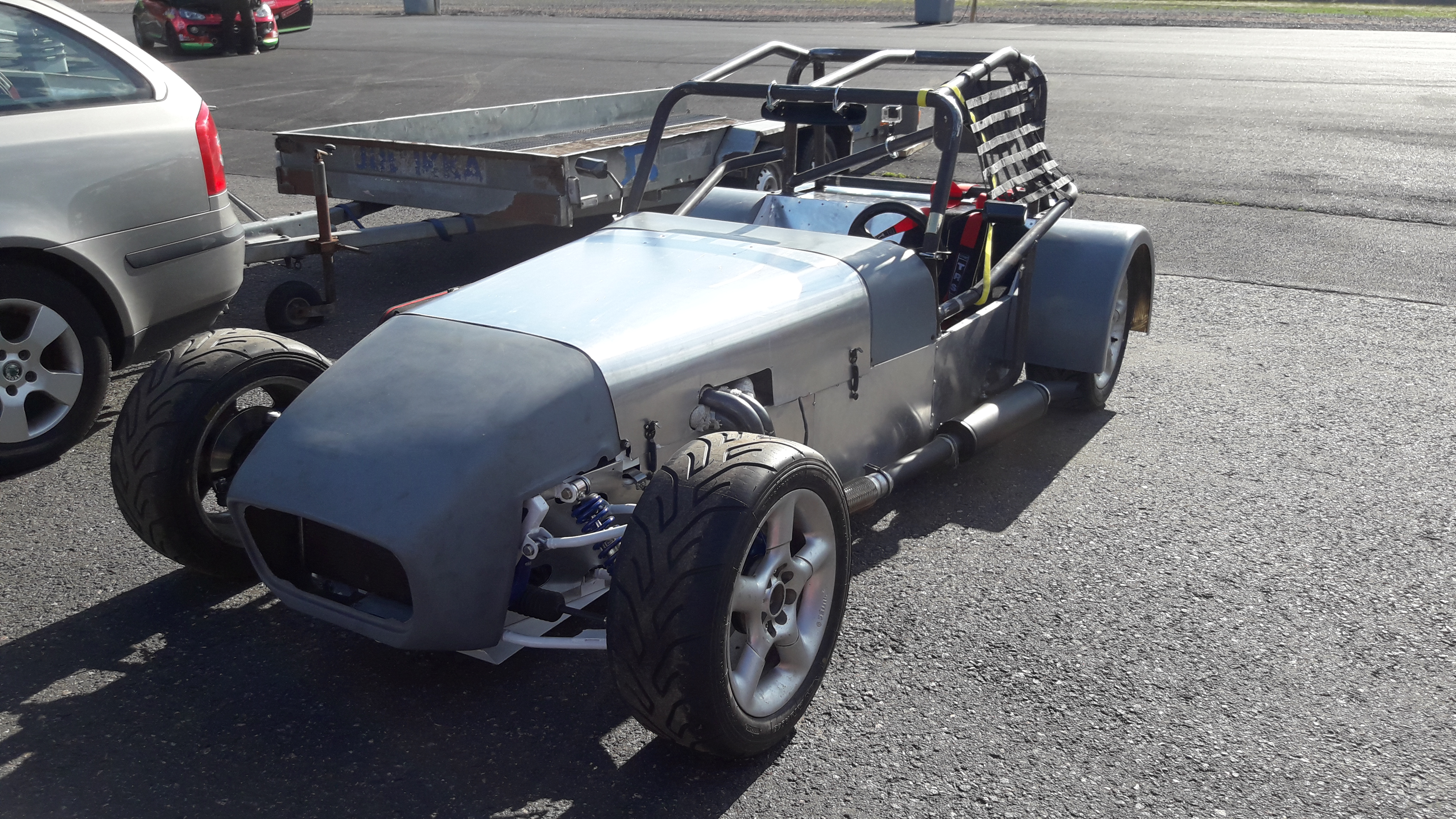

No nyt on käyty Alastarolla ajamassa ekat testit autolla. Maalaukset ja etulokarit vielä puuttui, motti kaipaa vielä säätöä dynolla, muuten kaikki tuntui toimivan yllättävän hyvin. Fiilis olis mahtava, kun tajuaa että itse rakennettu auto toimii ja kääntyy hienosti mutkiin. Vanteet ja jarrut saattaa vielä vaihtua, ja kaasarit ruiskusysteemiin. Ja ensi talvena varmaan sovitetaan Ladan akselia ja pienempää vaihdelaatikkoa. Keväällä tuli suoritettua jo rataleima-tutkinto, auton katsastuskortti ja traileri pitäisi hommata jostain, niin sitten voisi pienen treenailun ja säätelyn jälkeen ajatella kilvan ajoa. Alunperin on ollut tavoitteena saada auto valmiiksi siihen kun Kymiringi valmistuu, ja nyt näyttää että sinne voi päästä kisaamaan
