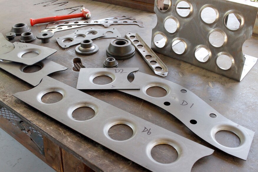

Olisiko käytännön vinkkejä, miten toteuttaa kaasarikoneeseen tuo ilmuilman virtauksen rajoitus. Imusarjan-kaasarin välisen tiivisteen alumiininen kopio, jossa reiät max 38mm?

Kaasarin ja imusarjan väliin varmaan helpoin paikka laittaa. Teräväreunainen levy ei varmasti ole virtausten kannalta ihan se optimi ratkaisu.

Näin ajattelinkin, siksi auttaisi paljon jos vähän saisi vinkkiä miten muut toteuttaneet. Tällä hetkellä mielessä tehdä tai teettää kuvan mukaisesti tehty levy.
https://www.fourwheeler.com/f/211568465 ... %7C875:492
Re: Imuilman kuristin 38mm
Kellosaloilla on suppari imutorvissa.

Jos kaasarin sisäkurkku on max 38 mm ei tarvi muita kuristuksia.
Jos käyttää suurempia kun 38 läppärunkoja tarvii kuristimet.
