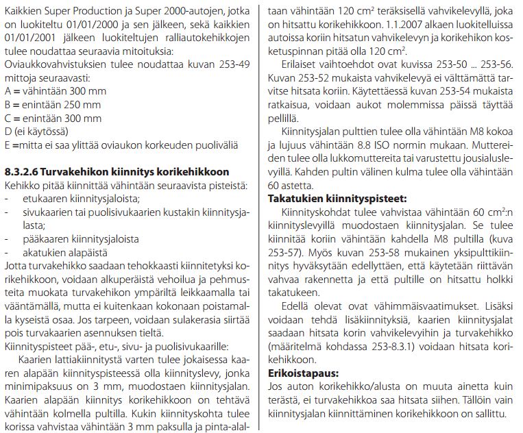

Sääntökirjassa sanotaan näin:
Kaarien lattiakiinnitystä varten tulee jokaisessa kaaren alapään kiinnityspisteessä olla kiinnityslevy, jonka minimipaksuus on 3 mm, muodostaen kiinnitysjalan. Kaarien alapään kiinnitys korikehikkoon on tehtävä vähintään kolmella pultilla. Kukin kiinnityskohta tulee korissa vahvistaa vähintään 3 mm paksulla ja pinta-alaltaan vähintään 120 cm2 teräksisellä vahvikelevyllä, joka on hitsattu korikehikkoon.

Kaareen hitsattavan lapun(sääntökirjassa:kiinnitysjalka) kokoa ei ole määrätty.Riittää että siihen saa kolme
8mm 8.8 pulttia etu- ja pääkaaressa ja 2 pulttia takatuissa.
Huom: uusimmassa sääntökirja versiossa oli että pulttien välinen kulma vähintään 60 astetta.
Re: Turvakaarien kiinnitys
Kukin kiinnityskohta tulee korissa vahvistaa vähintään 3 mm paksulla ja pinta-alaltaan vähintään 120 cm2 teräksisellä vahvikelevyllä, joka on hitsattu korikehikkoon. 1.1.2007 alkaen luokitelluissa autoissa koriin hitsatun vahvikelevyn ja korikehikon kosketuspinnan pitää olla 120 cm2.
Tuossa tuo sääntö lukee.

Etu ja pääkaarien kiinnitykset 120cm2 ja takatukien 60
Kuskin istuessa autossa pitää kypärän ja kaaren väliin jäädä 50mm rako.
