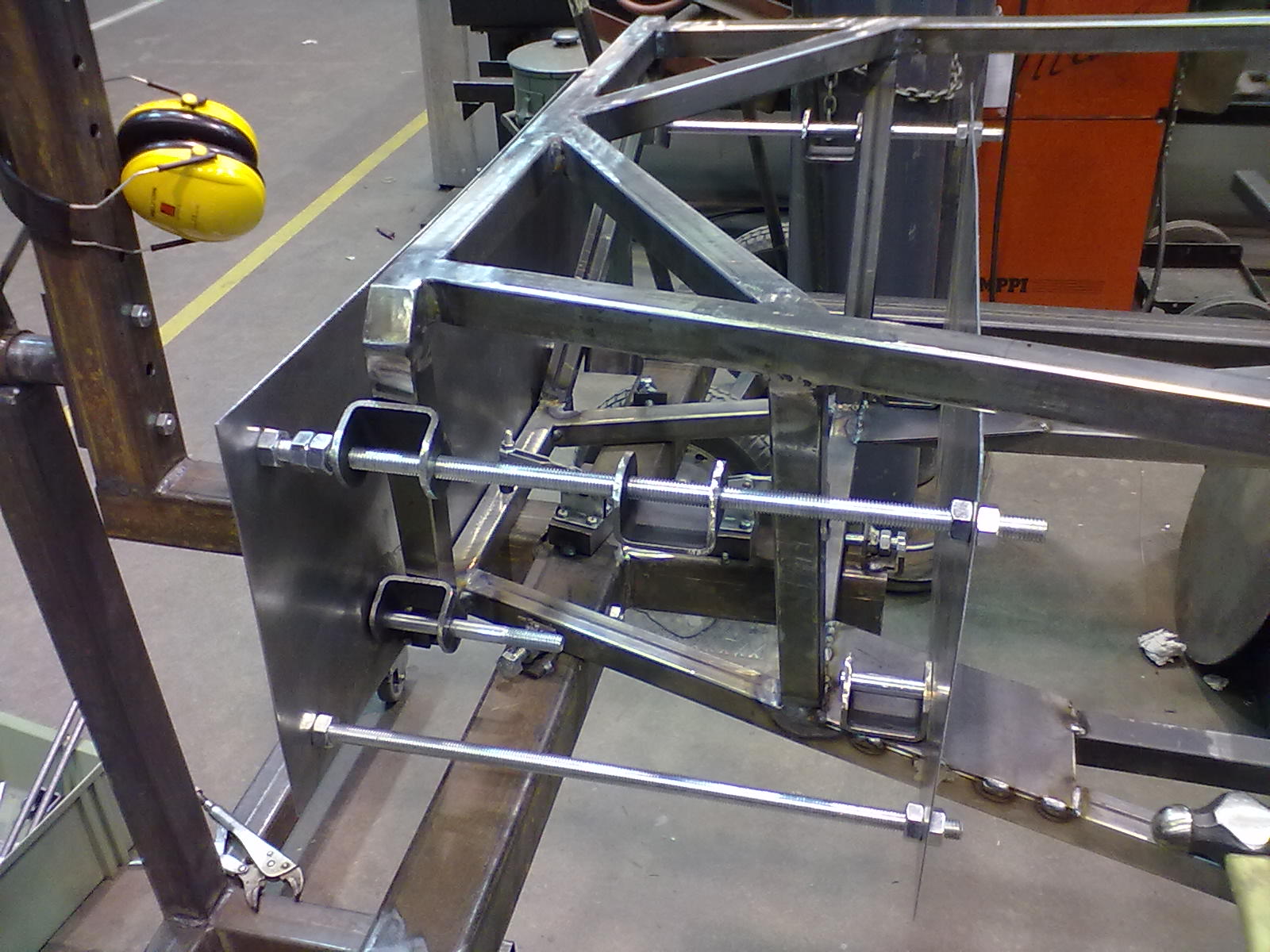

Onkos muilla ollut ongelmia noitten FU1 ja FU2 putkien kanssa? Tiedän, että ne on hyvä hitsata vasta kun alemmat korvakot on paikallaan, mutta ajattelin, että kun on tarkaan tehty niin saa paikalleen myös jälkikäteen. Tuntuu vain, että ei passaa millään, vaikka mitta kertoo kaiken olevan kohdallaan? Missähän mättää? Onko Markku perjantaina tai sunnuntaina autonsa äärellä jos kävisin mitan kanssa tarkkailemassa mallia? Luulin jotain osaavani metallihommista, mutta ei noilla kuvilla??

:lol: toi alempihan näyttäis ihan ok;lta, mutttosta taaimmaisesta ylemmästä en ole ihan varma. ? mikä mättää?

Yläpää on ulkna noin 2mm, mutta kun katselee kiinnikkeitä jigin kanssa niin putkien pitäisi olla 4-5mm sisäänpäin. Ihan liian paljon, mutta selitksenä voi olla jos putki on sahattu sen 0,8mm liian pitkäksi niin se tekee mahdollisesti jo tuollaisen virheen yläpäähän. Pitäisköhän putki rälläköidä pois ja tehdä kokonaan uusi?
