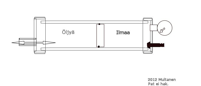

Tämmösen accusumpun voisi ehkä rakentaa itsekin esim. sorvaamalla parin tuuman vesijohtoputken sisältä sileäksi. Ehkä 1 litran tilavuus riittäisi mp-koneeseen. Tubeless -venttiili ja painemittari toiseen hattuun. Tuohon mäntään riittäisi ehkä öljynkestävä O-rengas koska paine on periaatteessa sama molemmilla puolilla.
Liitetään öljykanavan paineiseen osaan. Sylinteri täyttyy suorilla ja painaa sitten öljyä paineella takaisin kanavaan kun pumppu horii ilmaa.
Yleensä näissä on vielä sähköinen tai vaijerikäyttöinen venttiili joka suljetaan koneen ollessa vielä käynnissä (avaus vastaavasti "ai niin" -systeemillä).
Paineistetun ilman räjähdysvaara kannattanee huomioida rakentamisen, kokeilun ja käytön aikana.

Kuinka monella on kokemusta noista paineakuista? Toimivatko ne riittävän hyvin ja onko niistä todellista apua?
Mitä tuo venttiili tekee kun se on suljettu, niin avataanko se sitten ennen vai jälkeen koneen käynnistämisen vai missä vaiheessa?

Re: JP7xx
Venttiilin ohjauksen voi laittaa vaikka syttyvirralla. Akku työntää koneeseen paineet ennen käynnistystä. Mutkis apua on muutama sekuntti jos pumppu hotaisee tyhjää. Mulla oli ittellä gsxr konees kans omaan öljypohjaan tehty lisätila. 1.1 litraa oli enempi öljyä ja kone toimi yhtähyvin kuin kuivasumpulla öljypinnan ollessa normaalitasolla. Uskon että kawa toimii yhtälailla jos vain öljyä tulee lisää mosaan riittävästi ja loiskelevyt on oikein tehty.
