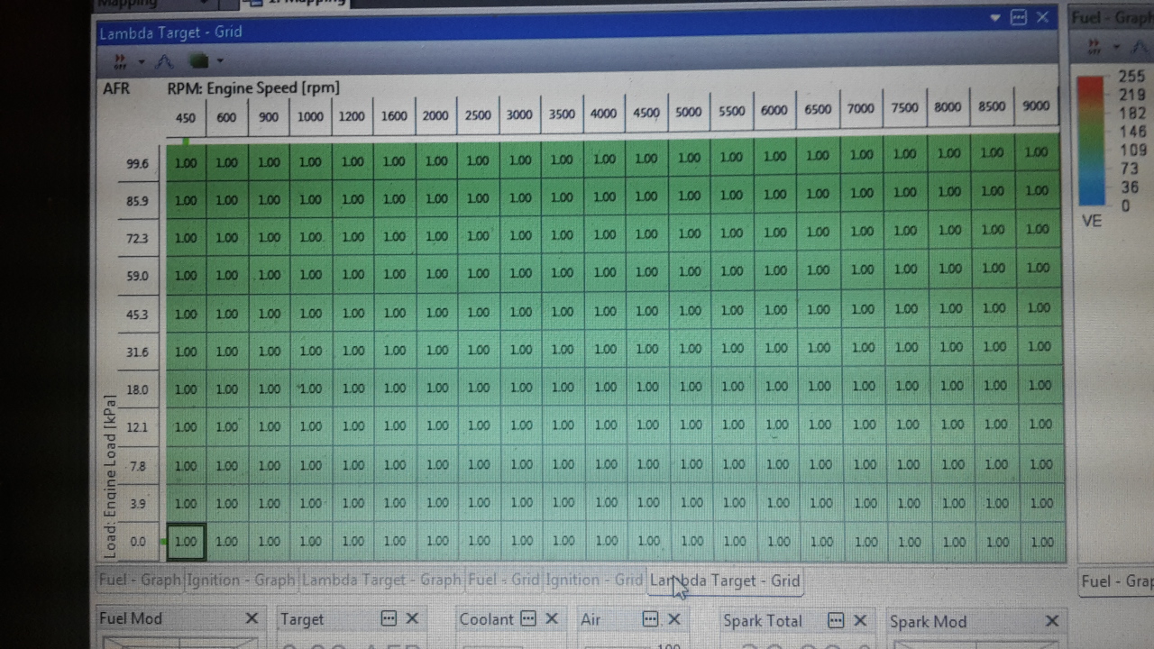

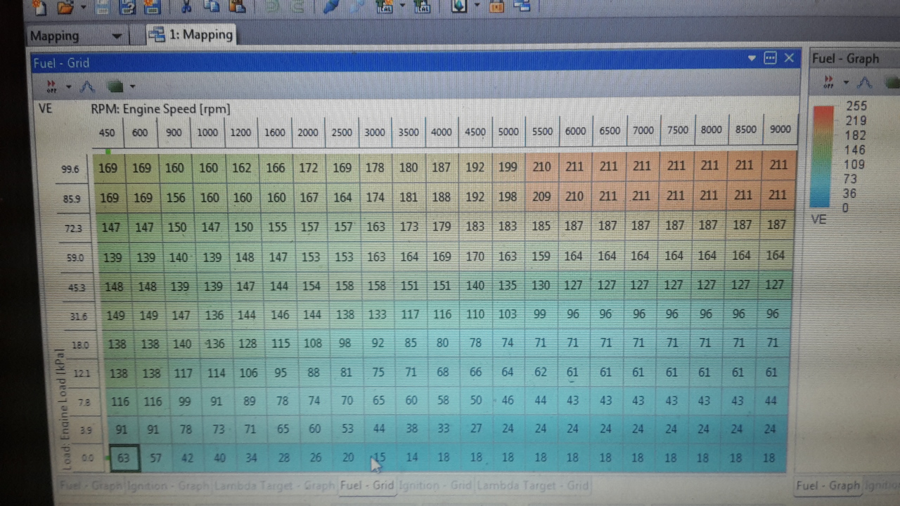

moottorin ohjaus omex 600. tori.fi 450e

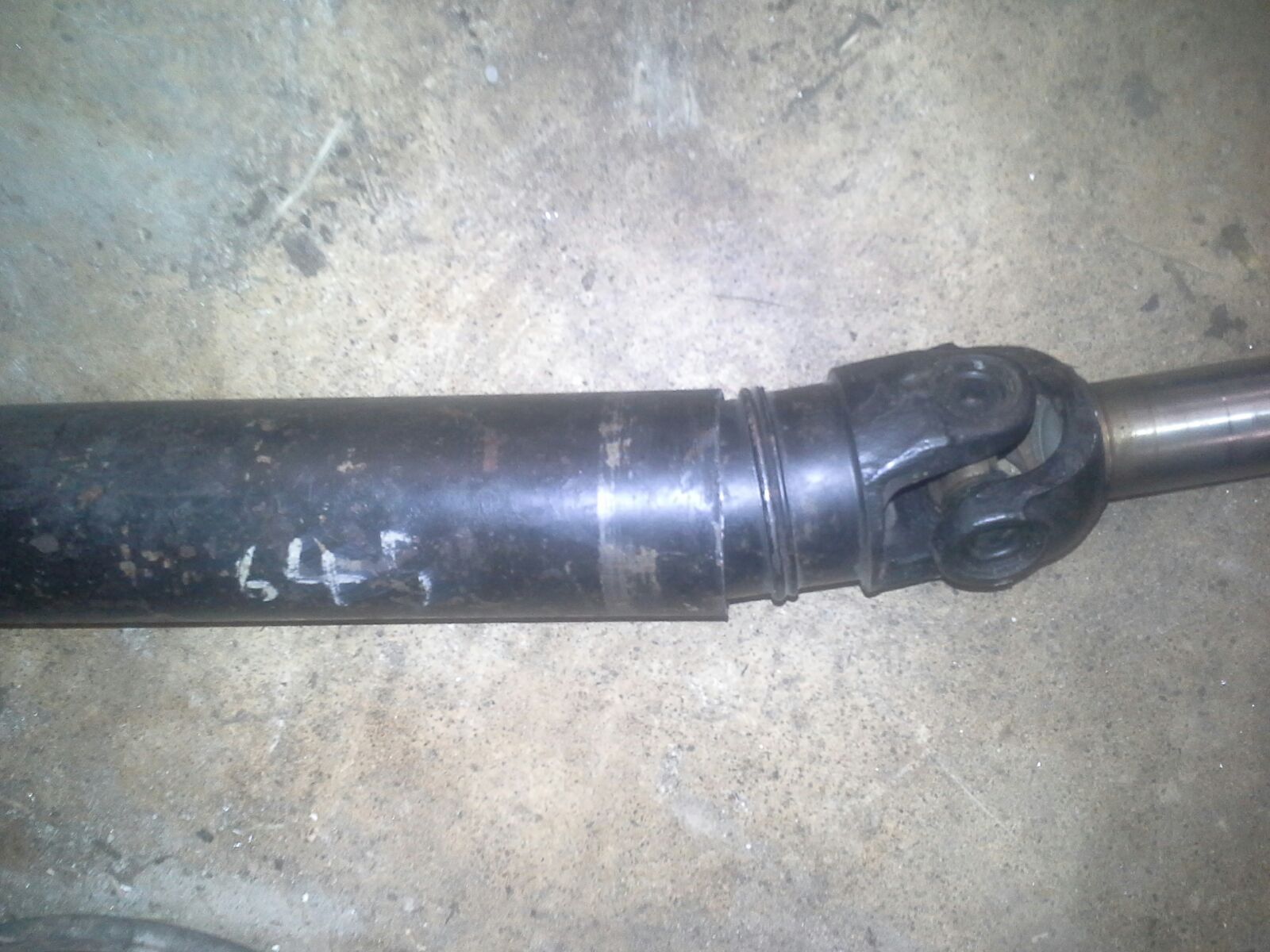

kardaani lähetetty pajalle.

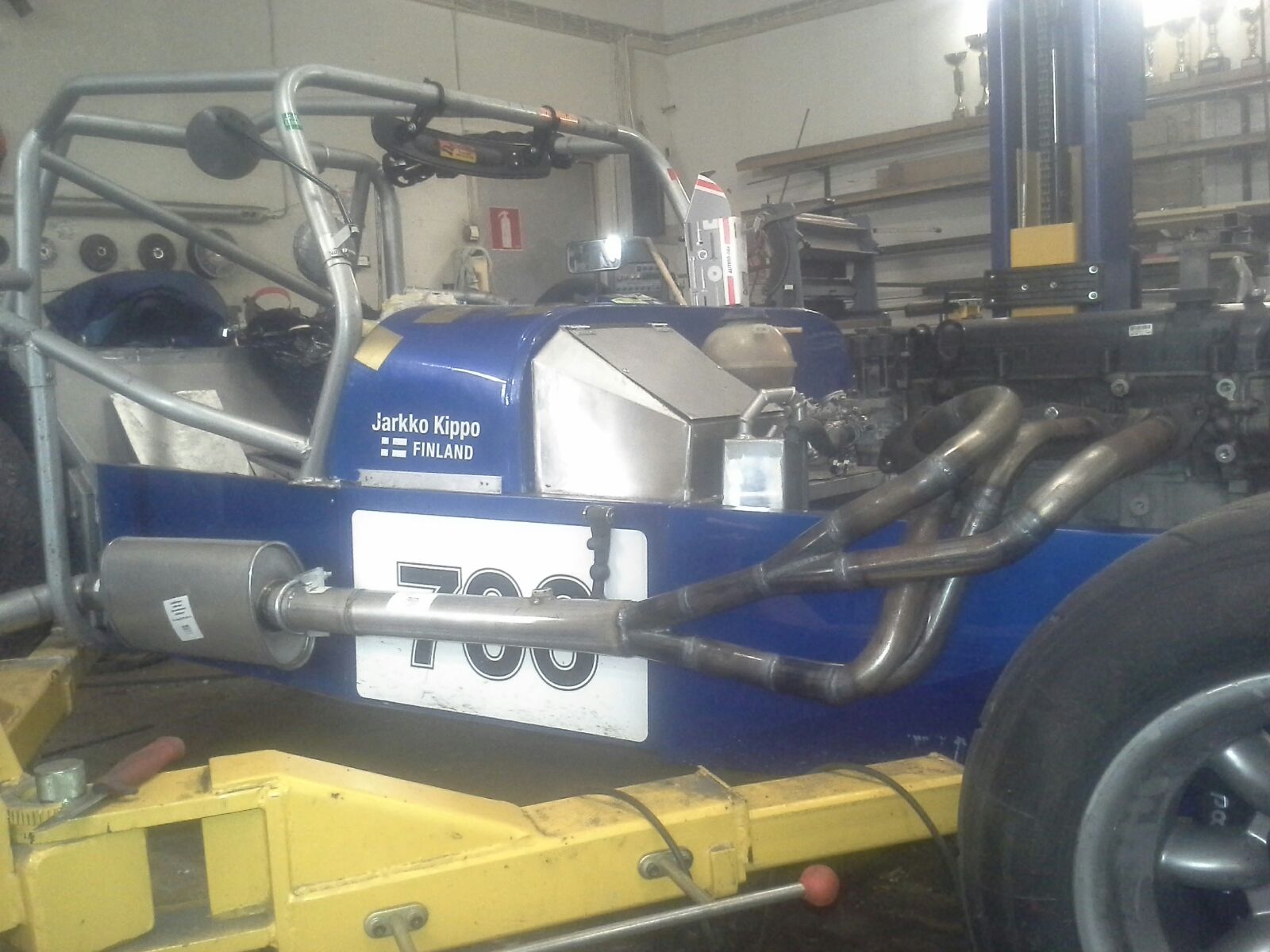

pakoputkisto valmis.

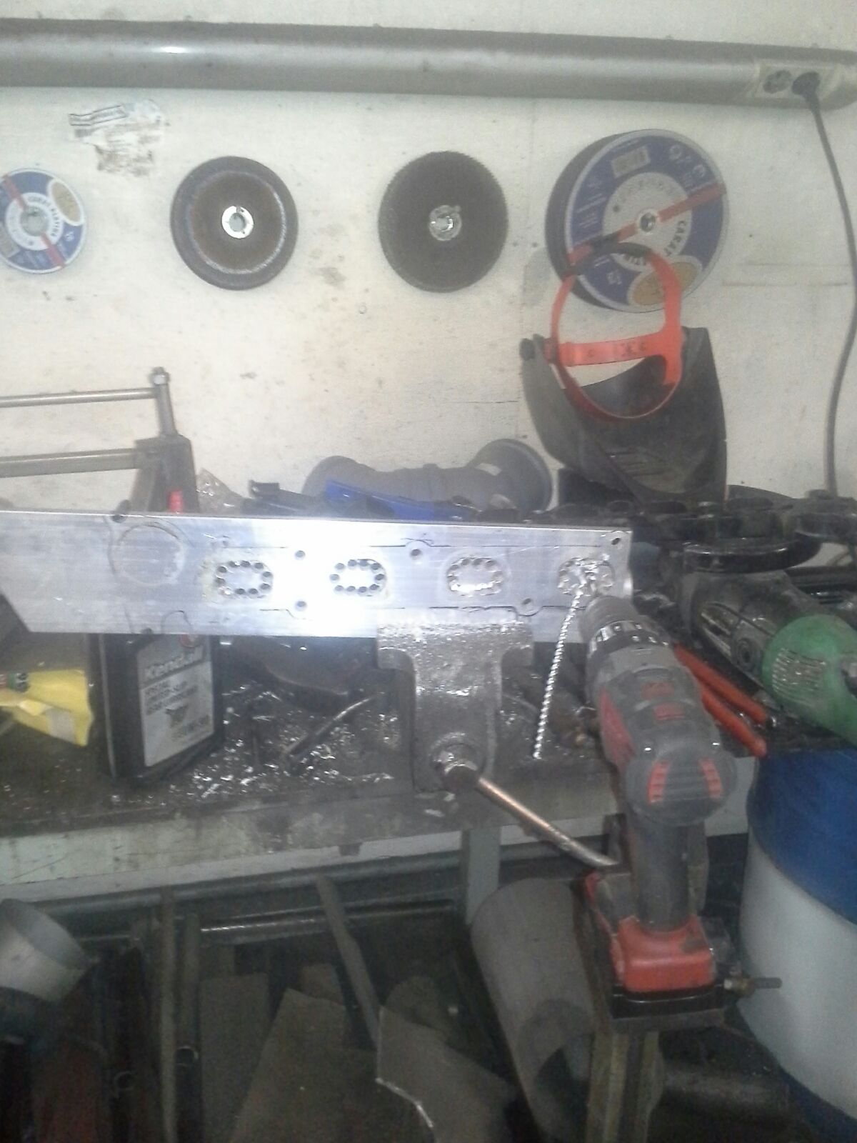

ohessa pari kuvaa
siinä pakopuoli

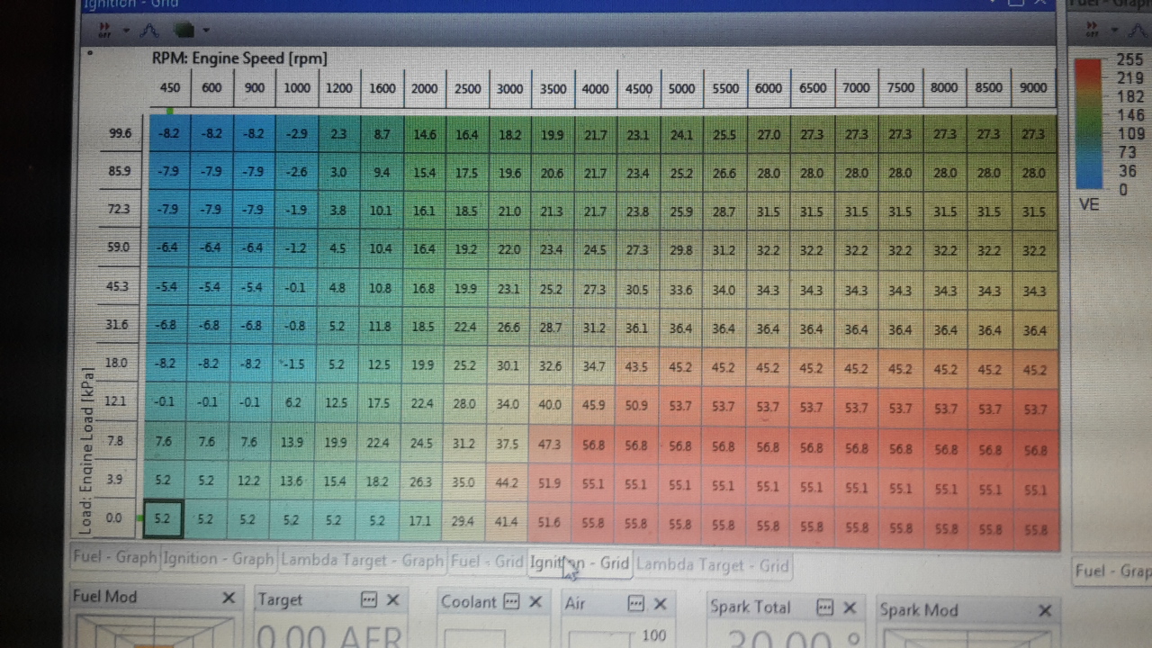

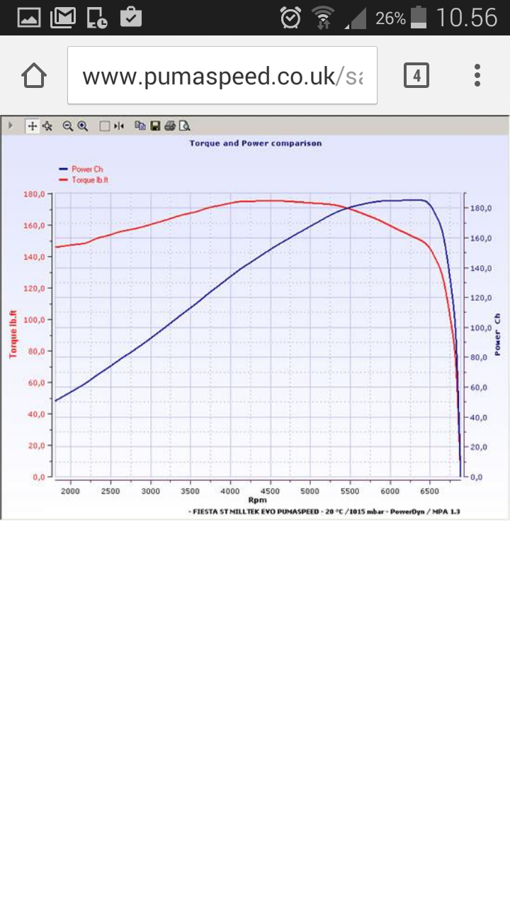

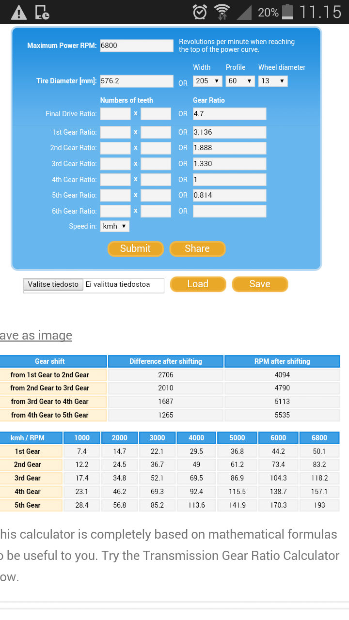

kuvassa tehokäppyrä pumaspeedin bolton virikitistä missä imupuoli pakopuoli ja remappi vakioon koneeseen. näyttää osviittaa käppyröiden sijainnista.
toisessa laskurissa matukan välärit ja tuleva perä välitys laskettiin noista.
tavotteena pysyä tuolla leikkuukohan yläpuolella.
