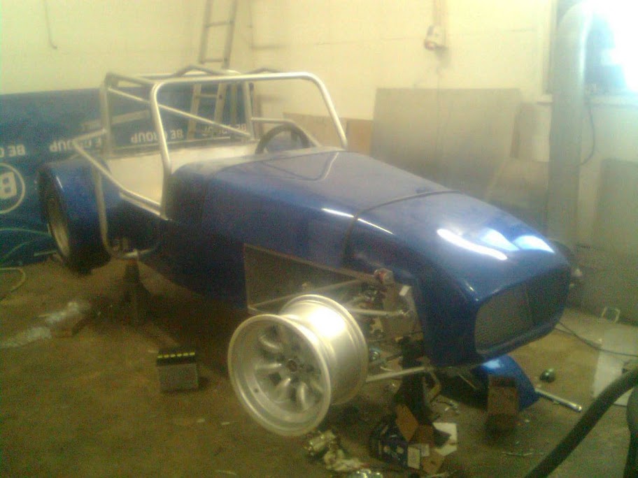

tämmöinen ollut jo vuoden tekeillä eikä vieläkään valmis numerokin sille jo tiettävästi sovittiin mutta ei ole ilmestynyt kirjoihin
-runko omavalmiste
-kaaret omavalmiste paitsi pääkaari kellosalon
-kone toyota 1600 20v
-laatikko toyota garina 6v suorakytkentä (sallittu vain kauden -12 loppuun)
-lada perä 4,7 torseeni lukolla
-jarrut wilwuud edessä 4mäntäiset ja takana 2mäntäiset
-ohjais vasenpuoli ford normi sierran ohjaus akselilla (oma modifoitu)
-tankki omavalmiste 24l
tällähetkellä tilanne projektissa sellainen että runko maalattu keula kasattu ohjauksineen ja perä paikoillaan pellit maalaamossa ja kone kasaamossa laatikko purettuna pöydällä ja välitysten laskentojen jälkeen kasataan paikalleen. joten auto rullaavana ja saa rueta miettimään kartaanin pituutta ja jarruputkistoa

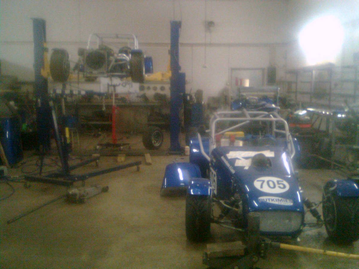

tilanne tällähetkellä jarrut kasattuna ja putkitettu puuttuu vaan käsijarru. Laatikko paikallaan ja nostin vielä eilen yhden koneenlohkonkin reikään niin saa suunnitella ympärille letkutukset ja pakoputkiston kun nostan vielä varaosa kannen paikalleen sitten kun kone valmistuu on toivottavasti kaikki tilipehööri ympärille suunniteltu ja kun nyt alkoi kovempi pakkaskausi niin kerkee paremmin olla tallissa toivottavasti ainakin
Kuva pienellä viiveellä.
tää projekti ei valmistunut näillä näkymin kemoraan mennessä mutta mahdollisesti jurvaan sitten
homma nytkähtänyt eteenpäin tuo kuvassa näkyvä raato seisoo nyt omilla rattaillaan ja tekniikka paikallaan :D mutta ilman imusarjaa ja sähköjä :(
täytyy kuitenkin toivoa että tämä valmistuu kemoraan mennessä ja myöskin toimii heti pukeilta pudotettaessa koska treenit jää kemora viikonlopun perjantaihin jos tällä ajetaan siellä ollenkaan mutta jurvassa ainaski toivottavasti mennään tällä jo.
kumpikos noista ois valmiipi kisoihin viikonpäästä jos omistaja istuu mf-selässä
kippo wrote:kumpikos noista ois valmiipi kisoihin viikonpäästä jos omistaja istuu mf-selässä
jos mä olen emännän selässä ja ajan noilla molemmilla?
on sulla aika hulppeeet tallitilat
[quote="Tomi Jutila"
on sulla aika hulppeeet tallitilat/quote]
:) :) tuossahan olivaan osa mun tiloista :) :) loput jäi seläntaakse ja kuva aina vääristää johonkisuuntaan mutta olis enempi tilaa jos olis srmäntti siivooja :D

tuli todellakin takapakkeja teippari ei kerinni ottaa kun vasta tänään sen teippaukseen valmistus kyllä perjantaiksi ajoissa mutta kun autossa on vetolinja poikki viime perjantain reenien jälkeen moottorista perään(vissiin liikaa TEHOO) niin sillä on huono kisata ja aikaa ei laskennallisestikaan ole edes saada 705.ttä huollettua valmiiksi mutta koitetaan ottaa yöstä lisää harraste aikaa jos se sillä valmistus ajoissa perä huolto
onko 705 ja 706 kotiutuneet,vai jäikö niistä mitään jäljelle :?:
