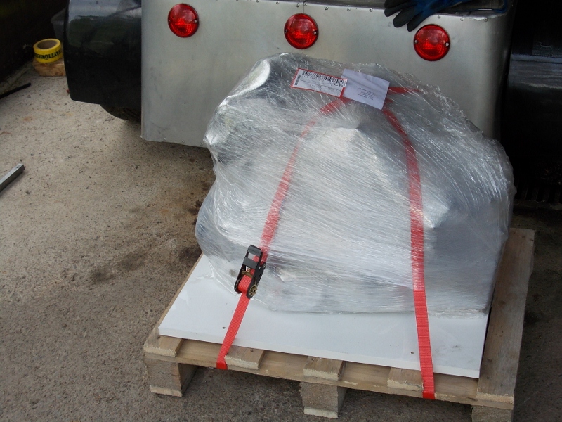

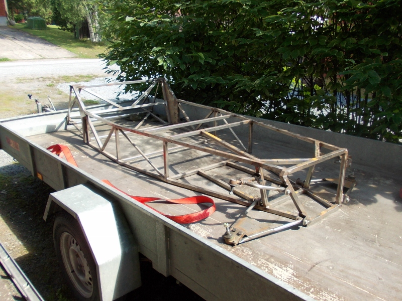

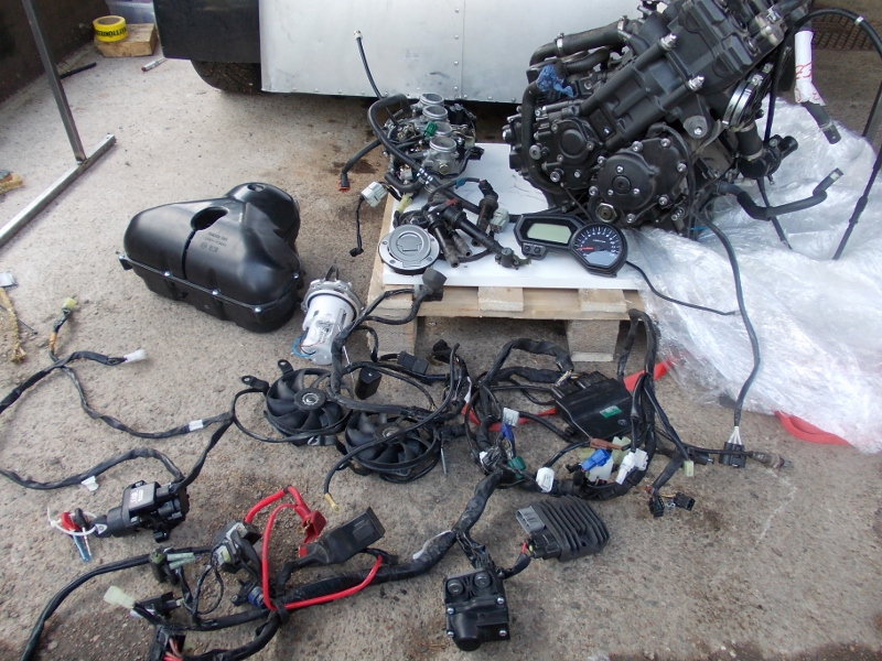

Tuli "vahingossa" ostettua runko ja tänään sit saapui FZ1 moottorikin saksanmaalta.

alatukivarret saattanee tarvia huomiota.....rälläkkää :shock:
Re: TM 7XX
Mopomies :lol:
Re: TM 7XX
:cry: juu-u, toisi mopo. MYYNTIIN. tai tekniikan vaihtoon :wink:
Re: TM 7XX
Patahan näyttää tuoreelta

siirrytäänkö sitä suosiolla ford perään? taitaa 3.9 jäädä lyhyeksi tuolla koneella tai ainakin huiput alhaisiksi :lol: . paljonko tehdas ilmoittaa koneesta tehoa?
Re: TM 7XX
Fordia olis hakusessa. Eikös se 150 heppaa oo?

minkäs vehkeen kone tämä on, kun en äkkiseltään tunnista? Eipä mulle moni tuttu toki olekaan.
Re: TM 7XX
Tero Harju wrote:minkäs vehkeen kone tämä on, kun en äkkiseltään tunnista? Eipä mulle moni tuttu toki olekaan.
Jammu FZ1 ja mittaristosta päätellen sijoittuisi vuosien 2006-2010 hujakoille...
Re: TM 7XX
Projektia aloteltu nyt parina iltana.
Peräpäähän lisätty kaikki pyöreet putket.
Selkänojan kardaanitunnelin reikää isonnettu.
Kardaanitunnelin lattiaputket lisätty.
Lattia leikelty ja heppailtu paikalleen.
Turvakaarien aluslaput tehty.
G1 ja G2 putket siirretty oikeelle paikalle.
