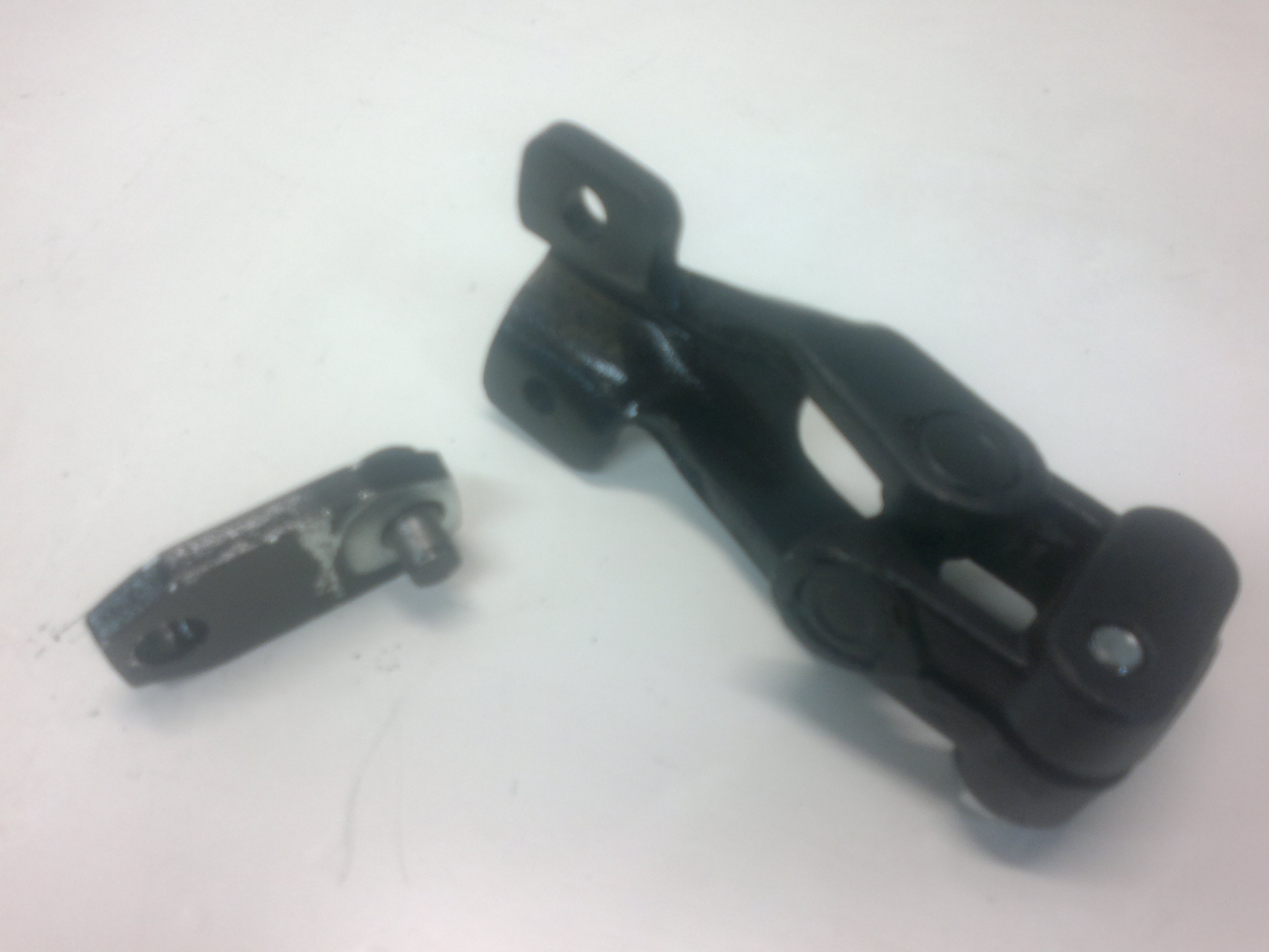

Ostaessa rallydesignin kiinalaisia ohjausniveliä olkaa tarkkana.
Sierramallin nivel joka tulee ohjausakselin alapäähän on hengenvaarallisen susi!
Nivelen ns. prässätty/tyssätty pultin korvike ei pysy paikoillaan edes käsis pyöritelles.
Miettikää tilannetta esimerkiksi ahveniston nyppylällä jos ohjaus halvaantuu täysin!

toi onkin ainoa kohta mitä en ole samanlaisesta omasta nivelestä korjannut. ristikko oli väljä/vaihdettu nivel. poori ei kiristy akseliin/hitsattu kiinni. nyt kun vielä toikin irtoo niin mitä jää jäljelle...?
ihan käsittämätöntä paskaa noi ohjauksen nivelet, ne toiset mitkä tulee hammastangolle ihan samanlaisia taotut sekä peltiset, satavarmaan parempia olis kuin löytäis orggis niveliä purkaamoilta, paitsi onks tommosia olemassakaan alkuperäisinä?

Oiskohan nämä esimerkiksi parempia? (ei ole tosin sisäänpainuvaa osaa)
http://www.google.com/url?sa=t&rct=j&q= ... ms&cad=rja

On rohkeita ihmisiä ku uskaltaa myydä tuollaista paskaa.

Oisko tästä sisäänpainuvaksi osaksi:Tero Frondelius wrote:Oiskohan nämä esimerkiksi parempia? (ei ole tosin sisäänpainuvaa osaa)
http://www.jegs.com/i/JEGS-Performance- ... Id=1513382

varmaan hyvä mutta kallis, eikä käy sierran akseliin

Joo kyllähän se vois vituttaa ku pamauttaas heti uuden auton seinään ensitesteillä ku kiinanpojat toimittaa laatuosia. Kaippa siihen hammastankoon voi vielä luottaa
Edelliseen autoon liotin vanhan jumittuneen sierran nivelen hyväksi ja on palvellu hyvin siitä asti eikä ollu välee. joku escortin orkkisnivel alapäähän ja yläpäähän orkkis sierra nii voi olla kestoa.

721:ssä on Sierran nivelet molemmissa päissä. 732:ssa Sierran yläpää ja hammastangossa Rallydesignin nivel hitsattuna.
Jos laatua haluaa niin helikopteriniveliä peliin: https://www.pegasusautoracing.com/produ ... oduct=1490
MS20271-B12 on hyvä koko ohjaukseen.

Tuon malliset ovat hyviä. Käytetään esim Formula Fordeissa ohjuakseen ja vaihdetankoihin. Suosittelen! Hinta ei välttämättä ole LocostMika Hirvonen wrote:
