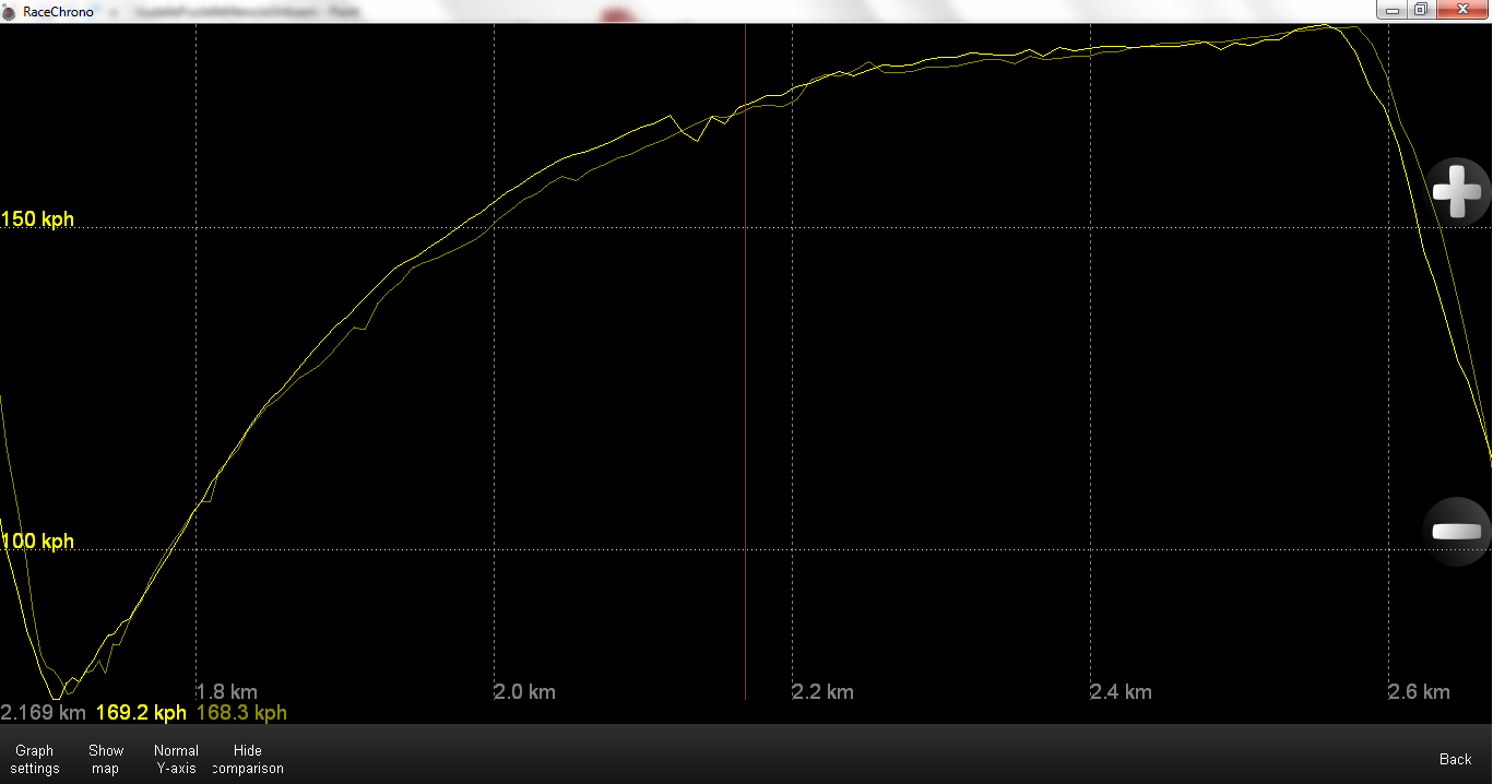

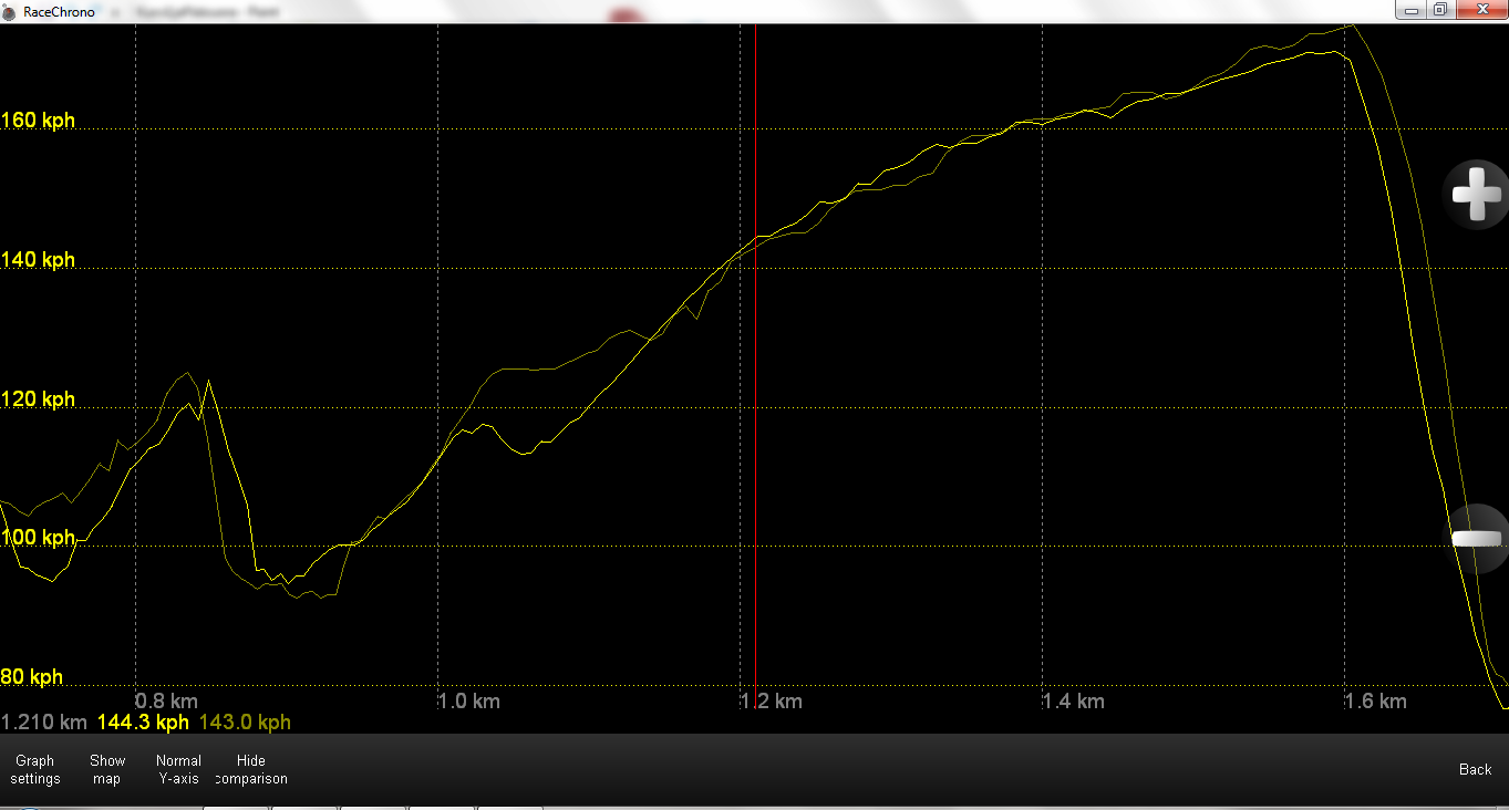

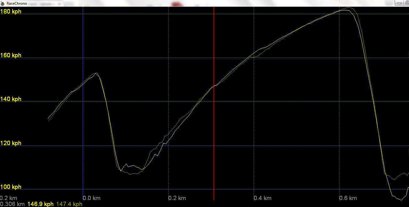

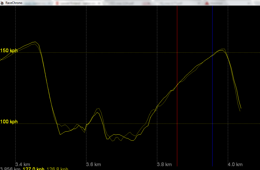

Tehtiin Botniaringin perjantaina Tomin kanssa vähän tiedettä. Lupasin jakaa tulokset. Noista voi sitten jokainen päätellä ihan itse että missä kohtaa ja kuinka merkittävä on ruiskunteho-etu.
Vertailuna perjantain treeneissä siis suoranopeudet ja kiihtyvyydet Tomin auto (r1 kaasari) vs mun auto (fz1 ruisku). Tulokset peräkkäisistä treeneistä. Tomin aika 1.50.2 (vaalean keltainen) ja mun aika 1.51.0 (kirkkaampi keltainen), tiettävästi yksin ajettuja vertailukierroksia molemmat.
Lisään kuvia alle.
Re: Yamaha kaasari R1 vs ruisku FZ1
Kuvaajia

Välityksiähän ei oo laskettu, siellä on kai pientä eroa. 3,5 perä kuitenkin kummallakin.

tossa "UudellePuolelleMenoJaShikaani" näkyy ajolinjaero mut lopputulos kierrosaikaan 1:1
mä kiersin alun ulompaa ja pääsin kovempaa mutkista ulos.

Katsomosta päin katsottuna antti otti uudella puolella kiinni tomia ja hävis lähtöviivaa ennen olleessa tupla kurveissa

Jees, kyllä juurikin näin. Arvioitiin varikolla tosiaan että laatikon toisiovälitys + perä välitys, niin pitäs olla lähellä samaa. Vaihdevälityksethän on vähän eri.

filmejä kun kattelin niin tulen tekemään pienen ajolinjamuutoksen ensvuodeksi :roll:

Oliko siitä vanhasta sikaanista ennen lähtösuoraa mitään dataa kun nuo loppuu paluu suoraan

Yleisön pyynnöstä, kaikki data jakoon. Pientä linja eroahan tuossa kurvissa on. Videoiden ja kisafiiliksen perusteella otan siinä kyllä selkeesti turpaan. Keula ei vaan purenu yhtään tossa viimesessä oikeassa, ei vaan tarttunnu. Säätöhommia pitäs vissiin tehä.
