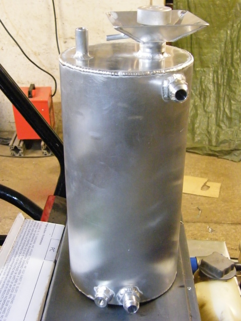

hommat tökkäs hetkeksi kun kuivasumppuun päätettiin siirtyä samantien eikä muutamaa kampiakselia myöhemmin. tuomon ystävällisellä avustuksellä saatiin briteistä käypänen pumppu. KIITOS TUOMO.
nyt odotetaan hitsarilta säiliötä että päästään tekemään letkuja. letkujen paikat vaikuttaa yllättävän moneen juttuun. imusarja/pakosarja tehty. maalaus yms hommat jätetään suosiolla kevääksi. sais nyt auton penkitys kuntoon vain nopeasti :roll: nähtäisiin putoaako koneteho alle valmistajan ilmoittaman kun on kaasarit 38mm kurkuilla :oops: .

tuommonen löysi tiensä talliin nyt pääsee tekee letkuja.
Re: uusi halpis projekti aloitettu (725)
Viilee pönttö!
