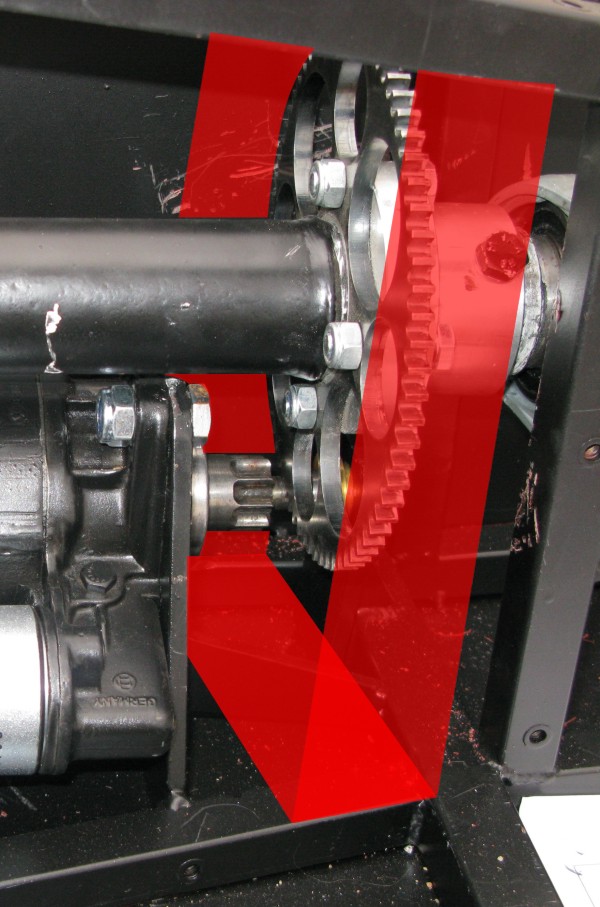

Pakkirattaan suoja
Autoissa, joissa pakkiratas on asennettu kardaanitunneliin tulee pakkiratas suojata mahdollisen rikkoontumisen varalta. Suojamateriaalina 50x5mm teräs tai räjähdyssuojamatto. Liitteenä havaintokuva pakkirattaan suojasta (suojattava kohta punaisella).

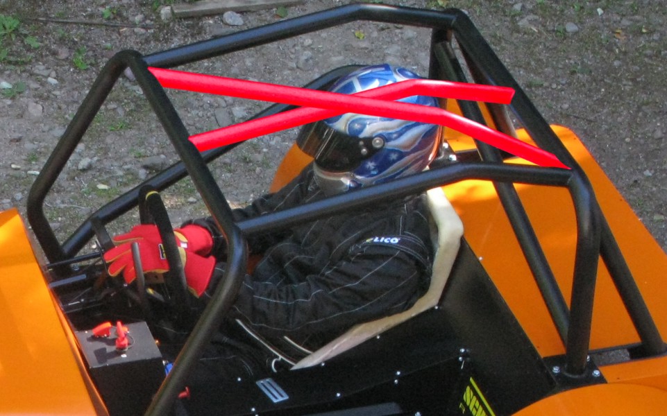

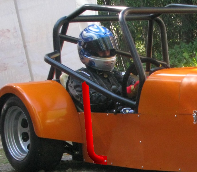

Turvakaari
Kaudella 2011 suositellaan voimakkaasti, että kaikissa autoissa on turvakaaren lisäputki katossa ja lisäksi kujettajan puolelle oviputkeen lisättäisiin pystyputki. Selvennykseksi liitteenä on pari kuvaa missä kyseiset lisäputket on merkattu punaisella. Putkien tarkoituksena on entisestään tehostaa Locost-auton turvakehikon toimintaa mahdollisessa onnettomuudessa. Kyseiset putket saattavat tulevaisuudessa tulla pakollisiksi, joten kannattaa olla jo ennakkoon valmistautunut. Lisäoviputki tulee kiinnittää molemmista päistä pulttiliitoksin.

näytetäänpäs nyt luokkana että olemme kiinnostuneita turvallisuudesta ja otetaan kaikissa autoissa käyttöön kattoputki ja lisäputki oveen. olemme kuitenkin nopein luokka kilpailuviikonloppuina. pidetään asia myös niin
- kattoputken saa laittaa joko kulmittain(kumminpäin vaan) tai suoraan.
- oviputki pultti kiinnitteinen molemmista päistä.
- yläpään kiinnitys: turvakaaren sivuputkeen hitsataan tumppi pienempää putkea johon oviputki laitetaan päälle ja pultataan kiinni.
- alapään kiinnitys runkoon: putki hitsataan kulmarautaan joka pultataan rungon alakulmaan. putken taivutuksen/suoruuden saa jokainen päättää itse tapaus kohtaisesti. osassa autoja kuitenkin kierrettävänä esim pakoputki. irrotettavuus helpottaa kaikenlaisten remonttien tekemistä(kylkipellit/pakoputki).
