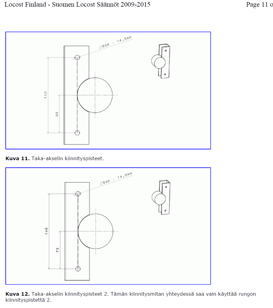

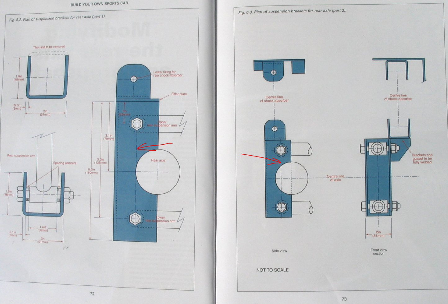

Tuossa ristiriita?
Säännöissä linkkien pulttilinja menee selvästi taka-akselin putken pinnan kohdalta ja kirjassa 2. eri versiota.
Mikähän olis sitten paras kohta linkkien U-korvakkeelle, tai kuinka tuon hitsaas?
En tiedä näkyykö nuo minun liitteet. Mutta jos vastaus on, että paikka "suomen Locost säännöt 2009-2015, sivu 11" mukaan, niin sitten ei ole mitään epäselvää :D

Eikös tuo aikoinaan sovittu että mennään meidän sääntöjen mitoilla molemmissa päissä? Tuossahan oli 2 eri mittaa etupään kiinnityksellä ja tuo multi reitetty etupään kiinnitys käsittääkseni kiellettiin samalla?
Re: Taka-akselin linkkien kiinnityskorvan paikka
Tekee meidän sääntöjen mukaan niin ei mee metsään. Ja eikös tuo multi reijitetty etukiinnitys ollut ihan sallittu/ suositeltava vaihtoehto (kestävämpi), jos en väärin muista?
Jari hyvä että kysyt etkä tee ja kysy sitten. Akseli korvakkeet locost finlandin säännöissä olevien kuvien mukaan, UNOHTAKAAS KIRJA.
Rungonpäähän nimenomaan suositellaan täyspitkää yhtenäistä korvaketta. Siitä saa tehdä multireijitetyn. Jos käyttää rungonpäässä ei säännöissä ilmoitettuja mittoja tulee 3% painolisä, tämä lisä sisältää myös vakaajan. Itselläni korvakkeista löytyy myös sääntömääräiset paikat joten tangot saa sääntöjen osoittamaan paikkaan ilman muutostöitä.
Pystysuunnassa reikien väli joko 110mm tai 146mm ja symmetrisesti akselin keskipisteen suhteen.
Pituussuunnassa en osaa antaa tarkkaa mittaa. Kirjassa ja säännöissä monta eri mittaa. Lisäksi akseliputkien paksuuksissakin on eroja.
Suosittelisin Locost säännöissä olevaa kiinnitystapaa missä kiinnityspisteet ovat linjassa akseliputken takareunan kanssa. Silloin voi käyttää aavistuksen pidempiä linkkejä, joka voisi teoriassa olla parempi.

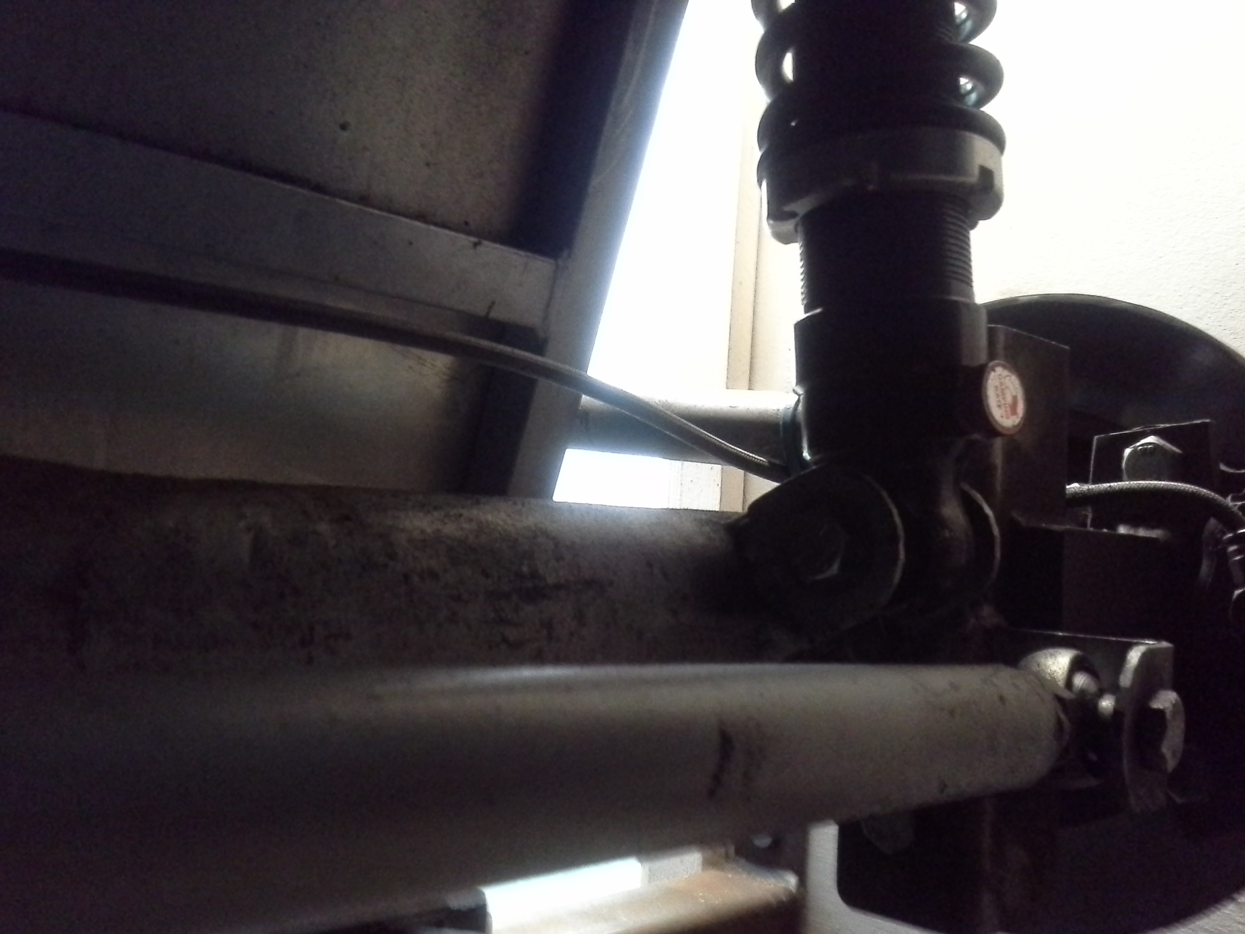

[attachment=0]20140623_225011.jpg[/attachmen]
Esim.
Joo iskarin alapää karkeasti akseliputken yläpinnan tasolle.
Helppo tapa ollu hitsata iskarikiinnike vasta kun auto/perä pyörillä. nostat auton haluttuun maximi maavaraan laittamalla rungon alle palikat esim. 100-110mm. Sitten eiku tuikkaa korvakot perään kiinni iskarit paikallaan. Tällä konstilla varmistut oikeasta korkeudesta aika hyvin. Jos ajat 65-70mm maavaralla jää ulosjoustoakin muutama sentti. Toimenpide vaatii vain suoran alustan missä touhataan :)
