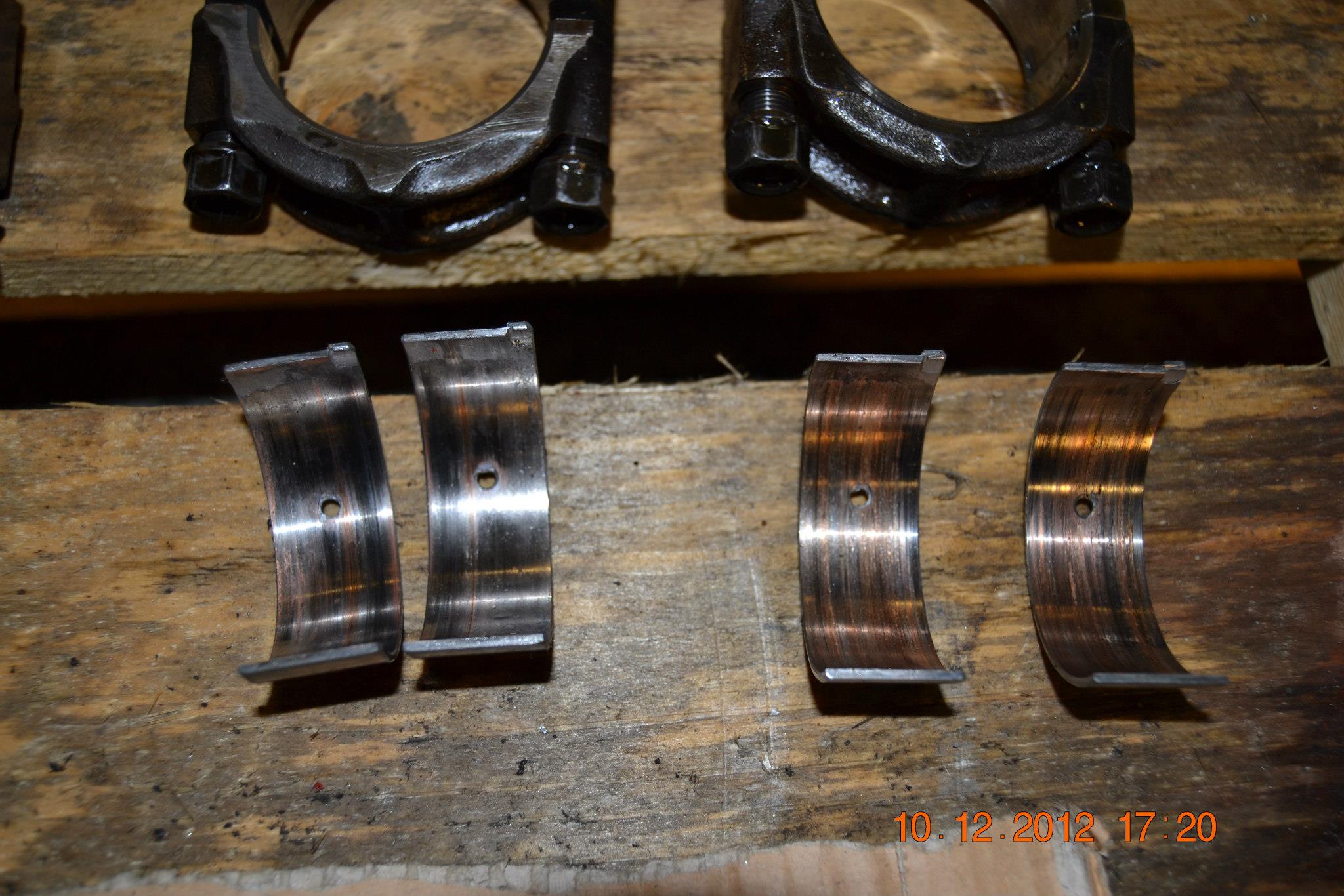

Öljynkierron häiriö tai ikivanhat öljyt jättävät tuommoisen jäljen. Onko sulla muuten coscast vai ks xxx kansi?

sen laakerikuvan pointti oli että öljyreikäliuska oli väärällä puolen yhessä kangessa ja toisessa oli umpiliuskat molemminpuolin...
Mika Lindqvist wrote:sen laakerikuvan pointti oli että öljyreikäliuska oli väärällä puolen yhessä kangessa ja toisessa oli umpiliuskat molemminpuolin...

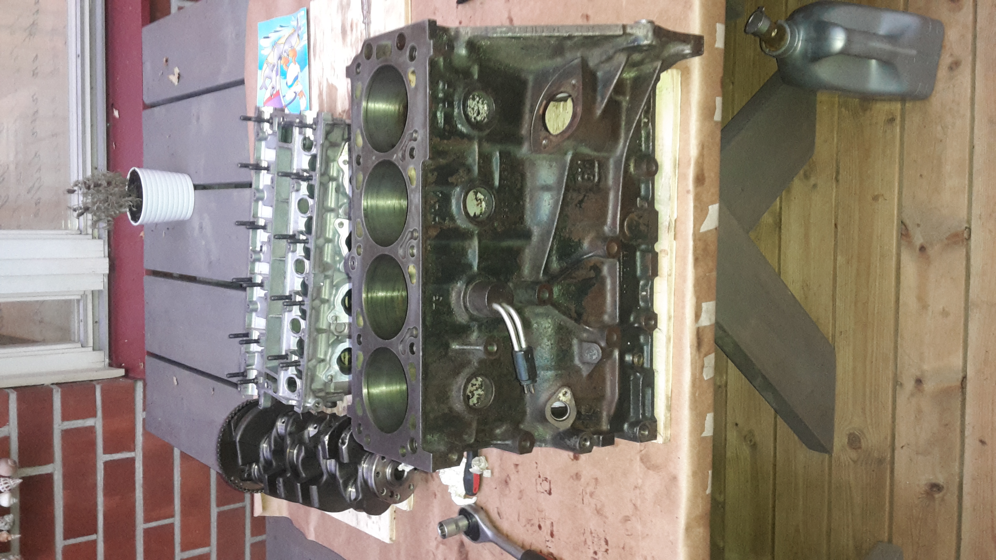

Niinkö mika tuossa jo mainitsi se oli ihan rahalla ja "ammattilaisen"tekemä moottori nyt kun tekee pienissä sievissä niin saa varmaan paremman 8)
tällästä tänää... varmaan aika kypsänä toi perhe tuolla ikkunan takana... :roll:

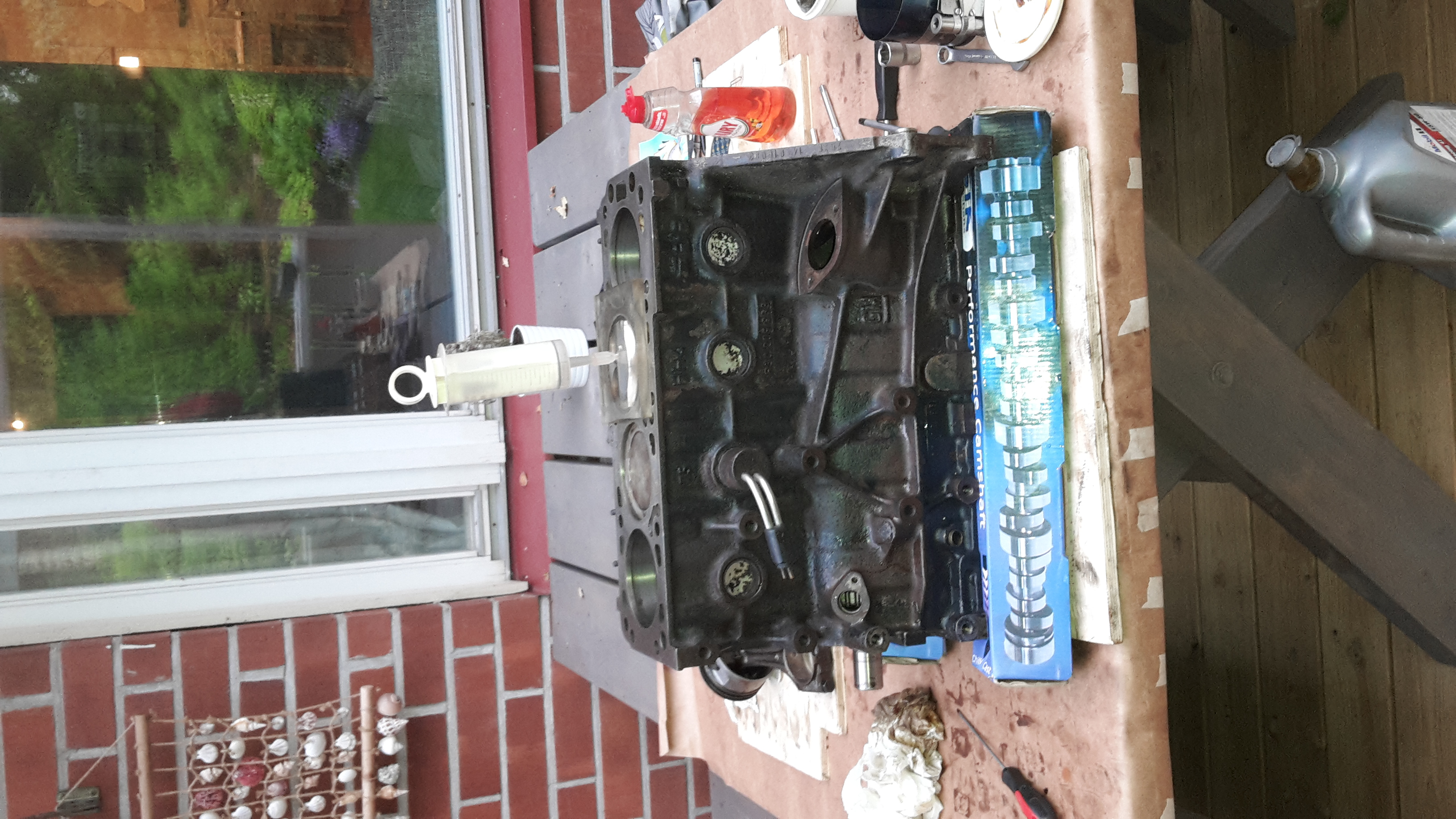

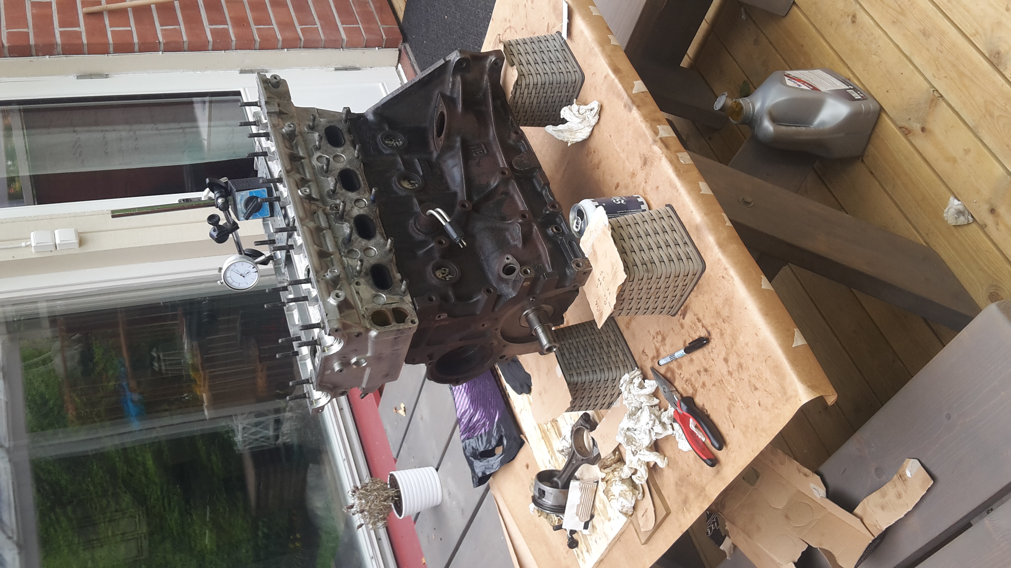

eilen mittailin venttiilin ja männän välystä.. viitisen milliä lisävaraa uusilla männillä riittää komiasti uusille ajoituksille ja nokille...
nonii.. eilen vein lohkon ja männät koneistamoon.. ottaa siivua männistä jotta saadaan sääntöön ja yhtä joutuu vähän muotoilee ku oli vähän erimallinen ku muut ku sain ne halval ku ei valmistettu enää "vanhalla" laki profiililla mäntiä...
eli kolme käytettyä ja yks uus mäntä..
sitte kansi meni tänää duunikaverille joka ei luvannu että siitä sais mitään hyvää snurrattuu mutta sanoin että tee parhaas ja katotaa mihkä se vie...
kiireellisen aikataulun vuoksi afrikan kiinteeprofiili nokat saa jäädä tulevaisuuteen ja laitetaan iipein huutokaupasta saadut(sisko makso) hytromalliset paskat tehoviri nokat. aattelin ajottaa ne vähä miten sattuu. jos niistä sais sitäkautta enempi hyötyy..
jos kaikki menee suunnitelmien mukaan niin ajattelin vielä yleisön huviksi käydä hakemassa lapun..
