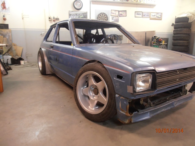

Availlaanmpa tähän silleen omakohtainen rakentelu projekti osio. Eli rakenteilla on toyota starlet roadsport luokkaan A, ainakin tämänhetkinen näkemys asiasta on sellainen. Auton rakentaminen on aloitettu jo keväällä ja valmistuu sitten kun valmistuu. toivottavasti ei tule ikuisuus projektia. tätä nykyä autoa rakennetaan n. 30 h vikossa joten jotain pieniä toiveita valmistumisen suhteen on.

Olen jo hieman muuttanut muotoani.
- P1100751.JPG (97.21 KiB) Viewed 9861 times

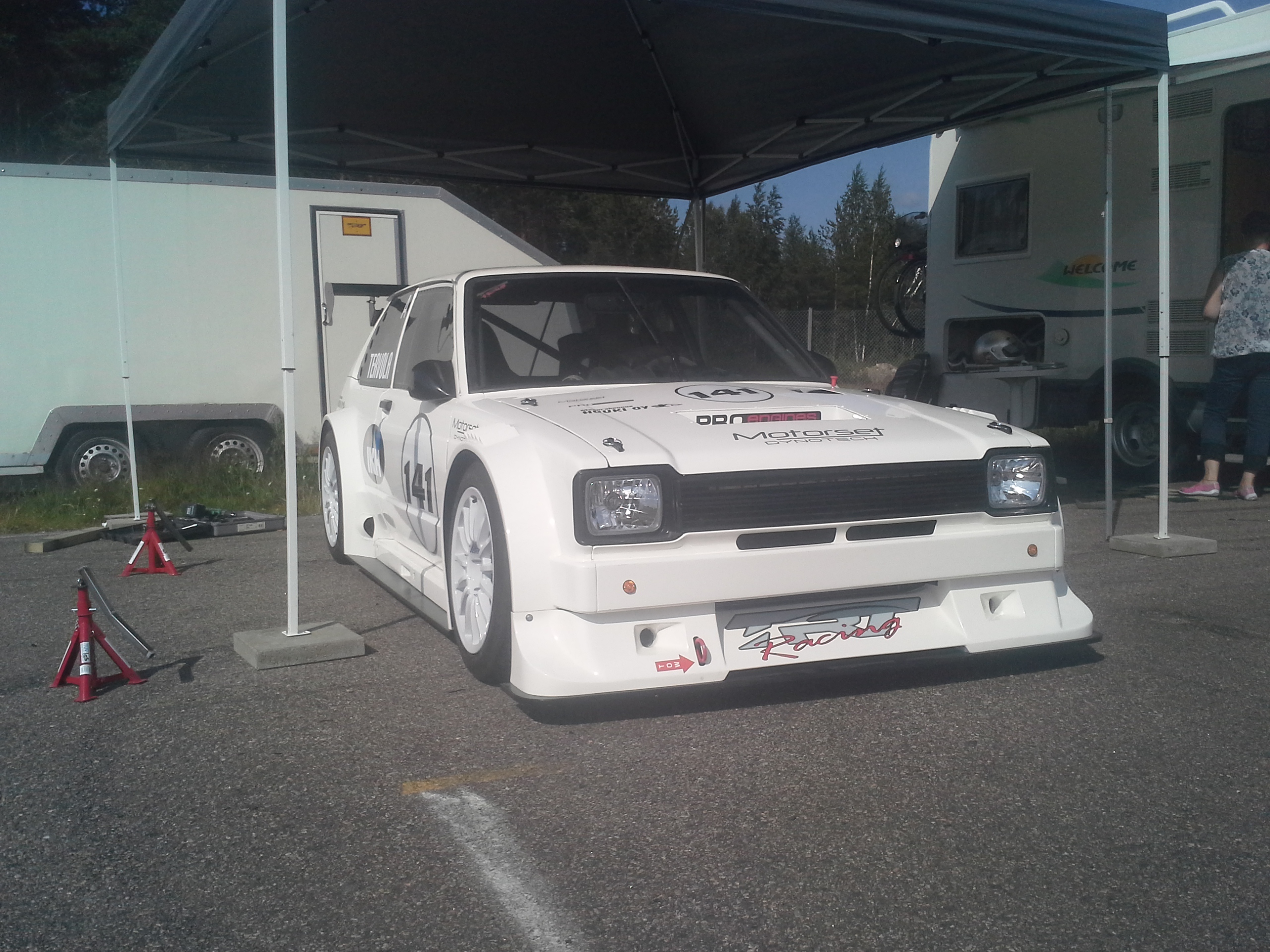

Eli tuommoinen laite

Nyt olis aikaa kirjoitella vähän syvemmin tuosta Starbasta, joten;
Moottori pohjautuu Toyotan 20 venttiiliseen 1600 ccm moottoriin, sellaiseen joita käytimme locost luokassa ja joita kehitettiin ko. luokkaan n 9v. Moottorin kuutiotilavuus pienennettiin vaihtamalla tilalle lyhyempi iskuinen teräs kampiakseli, jolla kuutiotilavuus jää alle 1400 ccm. Kiertokanget on mittatilaustyönä POmetallin tekemät ja männät tulee JE;ltä tietenkin mittatilauksena. En tiedä onko tällaista versiota olemassa maailmalla muita, mutta Suomessa ei ainakaan?? Moottorin tilavuus pienennettiin sen takia, että laskennallinen paino saadaan 823 kiloon. Moottorin on suunnitellut ja säätänyt Jani Lindvall Kannuksesta. Kanteen laitettiin vähän isommat venttiilit, kunnon jouset ja titaani retainerit. Koneistuksista ja kasauksesta vastaa Pro engines Juha Hämäläinen Kokkolasta.
Öljy tilavuus on noin 8l ja nestetilavuus noin 10l. Tilavuudet on tarkoituksella isot, koska moottoria voidaan kierrättää, ties kuinka korkealle, mutta ainakin 9500rpm. Tällä hetkellä rajoitin on 9240rpm ja kaikki käppyrät ja muut antaa ymmärtää, että reservissä on vielä varaa. Tällä hetkellä moottori on vasta 0,95 baarin paineella ja nyt ollan jo aika reilusti yli 300hv. Turbo on aika pieni kuulalaakeri malli, joten jossain vaiheessa se tulee rajoittamaan tehoa, mutta ei vielä pitkään aikaan..
Auton alustassa on täysin umpi pohja. Ei ole vielä tietoa toimiiko se ollenkaan, nostaako lämmöt jne. mutta oli mielestämme viisasta rakentaa ja kokeilla se nyt, eikä jälkikäteen.
Jarrut on neli mäntäiset kilpa jarrut, ympäriinsä.
Rengas on Toyo R888, kooltaan 225 / 45 /16", Braidin kilpa vanteilla. Jos auton paino menee 850kg;n tietämille, niin saamme taakse laittaa 245 leveät renkaat. (autoa ei ole vielä punnittu).
Iskunvaimentimet on AST merkkiset.
